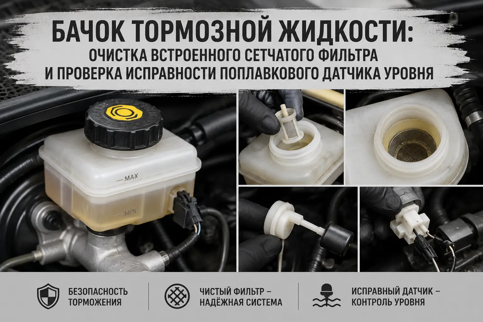

Снятие и очистка фильтра
  • Открутите крышку бачка и аккуратно снимите её. В некоторых моделях крышка может быть закреплена дополнительными фиксаторами — будьте внимательны.
  • Оцените уровень жидкости. Если он ниже минимальной отметки, долейте новую жидкость до нужного уровня. Это предотвратит попадание воздуха в систему при снятии фильтра.
  • Найдите сетчатый фильтр. Обычно он расположен на дне бачка или встроен в крышку. В некоторых автомобилях фильтр может быть съёмным, в других — закреплённым наглухо.
    • Если фильтр съёмный, аккуратно подденьте его пластиковой лопаткой или деревянной палочкой и извлеките.
    • Если фильтр несъёмный, вам придётся очищать его прямо в бачке.
  • Очистите фильтр:
    • Если фильтр съёмный, промойте его в чистой тормозной жидкости или изопропиловом спирте. Ни в коем случае не используйте воду или бензин — они могут повредить материал фильтра.
    • Продуйте фильтр сжатым воздухом, чтобы удалить остатки грязи.
    • Если фильтр несъёмный, аккуратно протрите его ветошью, смоченной в тормозной жидкости, или продуйте сжатым воздухом.
  • Осмотрите бачок изнутри. Если на стенках есть отложения или грязь, аккуратно удалите их ветошью. Не используйте металлические предметы — они могут поцарапать пластик.
  • Установите фильтр на место (если он был снят) и убедитесь, что он плотно прилегает.

Проверка исправности поплавкового датчика уровня тормозной жидкости
Теперь поговорим о поплавковом датчике. Как я уже упоминал, этот небольшой механизм может доставить немало хлопот, если выйдет из строя. Но как проверить его исправность, не разбирая бачок?
Признаки неисправности датчика
  • Лампочка тормозной системы горит постоянно — даже если уровень жидкости в норме.
  • Лампочка не загорается при низком уровне жидкости — это особенно опасно, так как вы можете не заметить проблему вовремя.
  • Лампочка мигает или загорается периодически — это может указывать на окисление контактов или механические повреждения поплавка.
Как проверить датчик без специальных инструментов?
  • Визуальный осмотр:
    • Откройте бачок и оцените состояние поплавка. Он должен свободно перемещаться вверх и вниз.
    • Проверьте, нет ли на поплавке трещин или деформаций.
    • Осмотрите контакты датчика на предмет окисления или коррозии.
  • Проверка с помощью мультиметра (если он у вас есть):
    • Отсоедините разъём датчика.
    • Установите мультиметр в режим прозвонки или измерения сопротивления.
    • Подключите щупы к контактам датчика.
    • При нормальном уровне жидкости сопротивление должно быть высоким (контакт разомкнут).
    • При снижении уровня жидкости сопротивление должно падать до нуля (контакт замкнут).
  • Проверка с помощью провода (если мультиметра нет):
    • Замкните контакты разъёма куском провода.
    • Если лампочка на приборной панели загорится, значит, датчик неисправен.
Что делать, если датчик неисправен?
Если вы обнаружили неисправность датчика, у вас есть два варианта:
  • Очистить контакты и поплавок — если проблема в окислении или загрязнении.
  • Заменить датчик — если поплавок повреждён или контакты не подлежат восстановлению.
Замена датчика — процедура несложная, но требует аккуратности. Вот как это сделать:
  • Слейте тормозную жидкость из бачка до уровня ниже датчика.
  • Аккуратно извлеките датчик из бачка. В некоторых моделях он может быть закреплён на защёлках.
  • Установите новый датчик и подключите разъём.
  • Долейте тормозную жидкость до нужного уровня и проверьте работу системы.
