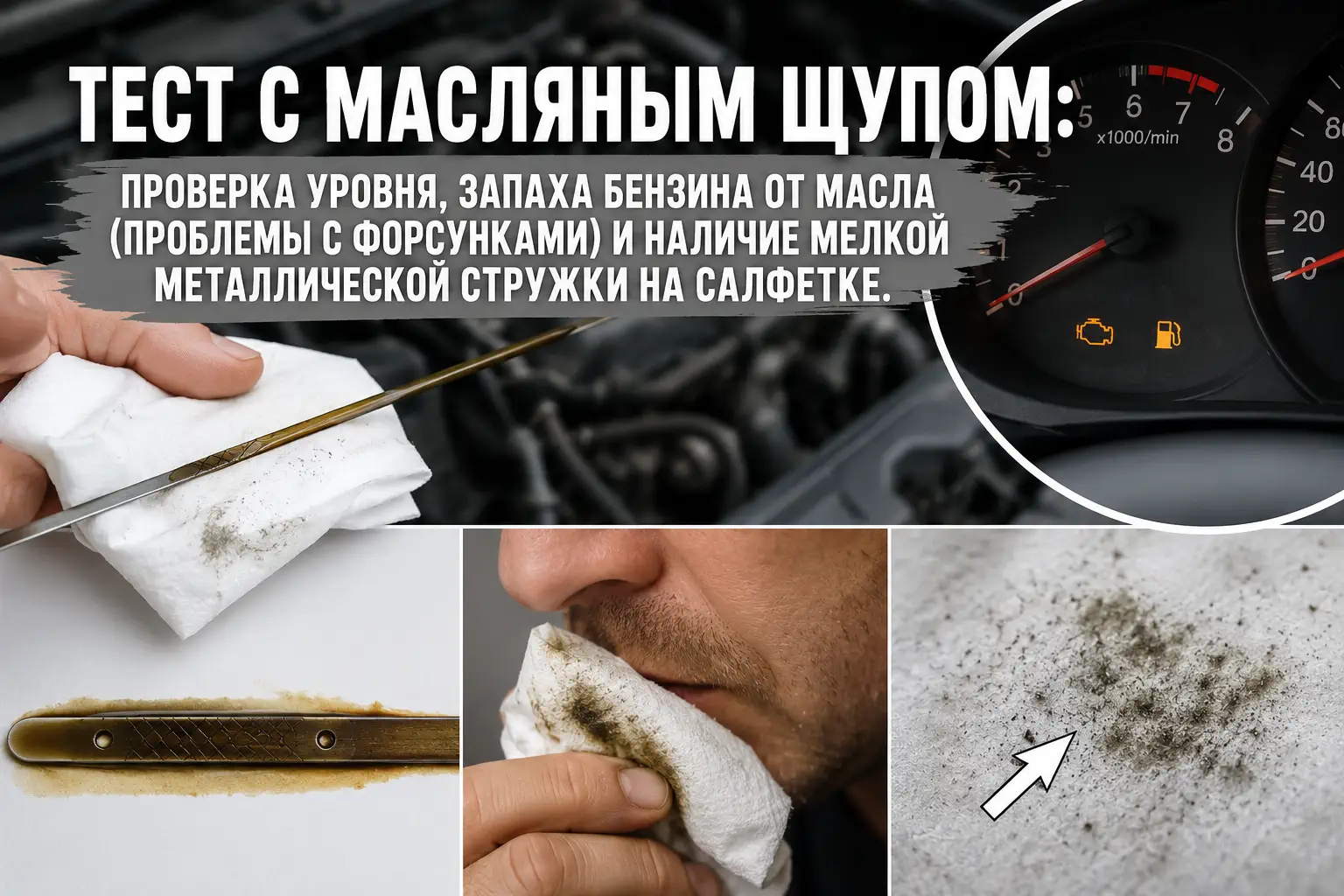

Как правильно проверить уровень масла: пошаговая инструкция от автомеханика
Начнём с самого простого — проверки уровня масла. Казалось бы, что тут сложного? Вытащил щуп, посмотрел на метки, долил при необходимости — и готово. Но на практике многие допускают ошибки, которые могут исказить результаты или даже навредить двигателю. Вот как это делаю я:
  • Прогрейте двигатель до рабочей температуры. Масло должно быть горячим, но не кипящим. Оптимально — проехать 10-15 километров, а затем дать автомобилю постоять 2-3 минуты. За это время масло стечёт в поддон, и показания будут точными.
  • Установите автомобиль на ровную поверхность. Если машина стоит под уклоном, уровень масла на щупе будет некорректным. Я как-то наблюдал, как владелец внедорожника проверял масло на горке — результат был плачевным: он долил лишние пол-литра, а потом удивлялся, почему двигатель 'ест' масло.
  • Вытащите щуп, протрите его чистой салфеткой или ветошью. Важно удалить все остатки масла, чтобы при повторном погружении увидеть реальный уровень.
  • Вставьте щуп обратно до упора и снова вытащите. Теперь можно оценивать результат. На щупе есть две метки: MIN и MAX. Уровень масла должен находиться между ними. Если ниже MIN — доливайте, если выше MAX — сливайте излишки.
  • Оцените цвет и консистенцию масла. Свежее масло имеет янтарный цвет и прозрачную текстуру. Если оно стало тёмным и густым, как патока, — пора на замену.

Как проверить масло на запах бензина?
  • Вытащите щуп и понюхайте масло. Если запах бензина ярко выражен, это повод для беспокойства.
  • Сравните запах с запахом свежего масла. Иногда бензин чувствуется слабо, и без эталона сложно понять, есть ли проблема.
  • Обратите внимание на консистенцию масла. Если оно стало более жидким, чем обычно, это ещё один признак разжижения топливом.

Как обнаружить металлическую стружку?
  • Вытащите щуп и протрите его белой салфеткой или бумажным полотенцем.
  • Внимательно осмотрите салфетку. Если на ней остались мелкие блестящие частички, это и есть стружка.
  • Оцените размер и количество частиц. Мелкая пыль — это нормально, но крупные частицы или обильное количество стружки — повод для беспокойства.
