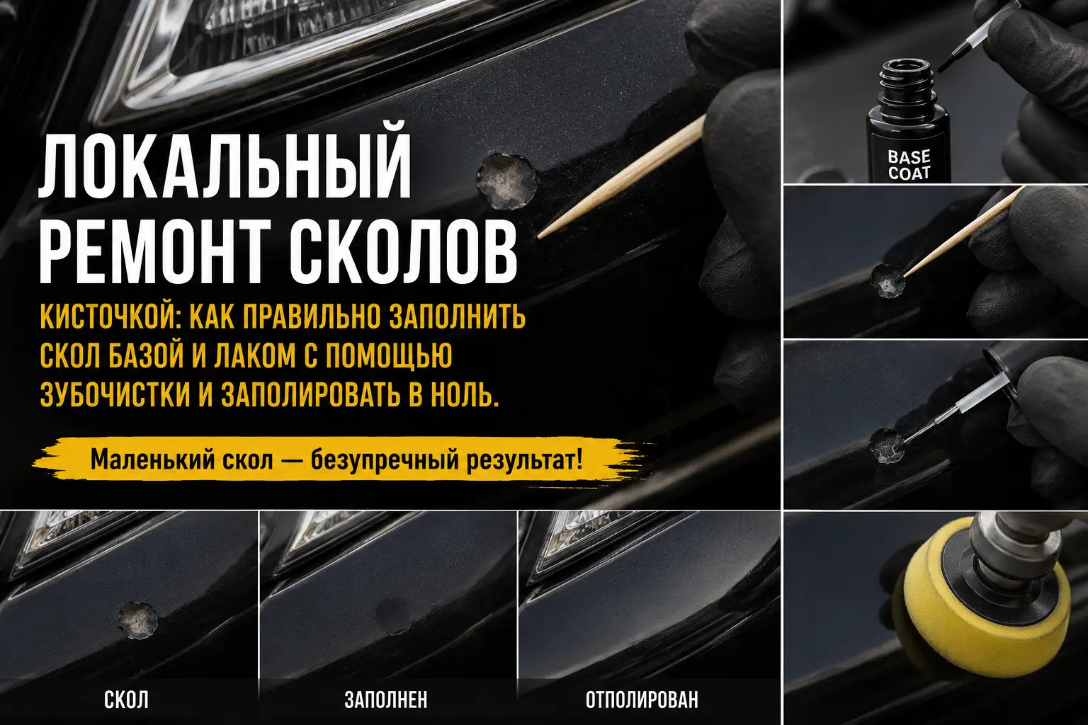

Техника нанесения базы зубочисткой
Теперь, когда у нас есть правильно подобранная краска, приступаем к самому ответственному этапу — нанесению базы.
  • Тщательно перемешиваем краску. Если она слишком густая, разбавляем её специальным разбавителем (не более 10-15% от объёма краски).
  • Обмакиваем зубочистку в краску так, чтобы на кончике образовалась крошечная капля.
  • Аккуратно переносим каплю в центр скола, едва касаясь поверхности. Краска должна растечься сама, заполняя все неровности.
  • Даём краске подсохнуть 5-10 минут и наносим второй слой. Обычно хватает 2-3 слоёв.
Важно: Не старайтесь заполнить скол за один раз — лучше несколько тонких слоёв, чем один толстый. Иначе краска может потечь или дать усадку.
Из личного опыта: Помню, как впервые ремонтировал скол на чёрном автомобиле клиента. Краска была подобрана идеально, но после нанесения она выглядела матовой и не совпадала с глянцевым заводским покрытием. Оказалось, я нанёс слишком толстый слой, и краска не дала нужного блеска. Пришлось всё счищать и начинать заново. Урок: тонкие слои — залог успеха.

Шаг 4: Полировка — финальный штрих, который делает ремонт невидимым
Вот мы и подошли к самому волшебному этапу — полировке. Именно здесь ремонт превращается из 'заметного пятна' в 'невидимый шов'.
Подготовка к полировке
  • После полного высыхания лака (обычно 24 часа) осматриваем ремонт. Если лак выступает за края скола, аккуратно шлифуем его мелкой наждачкой (P2000-P3000), смоченной в воде.
  • Обезжириваем поверхность.
Процесс полировки
Для полировки нам понадобятся:
  • Полировальная машинка (или дрель с насадкой);
  • Абразивная паста (например, 3M 50417);
  • Финишная паста (например, 3M 50383);
  • Мягкий полировальный круг.
Пошаговая инструкция:
  • Наносим абразивную пасту на ремонт и полируем на средних оборотах (1000-1500 об/мин) до тех пор, пока поверхность не станет матовой.
  • Меняем круг на более мягкий и наносим финишную пасту. Полируем до появления глянца.
  • Протираем поверхность микрофиброй, чтобы удалить остатки пасты.
Важно: Не давите на полировальную машинку — она должна скользить по поверхности, а не 'вгрызаться' в неё. Иначе можно перегреть лак и испортить ремонт.
