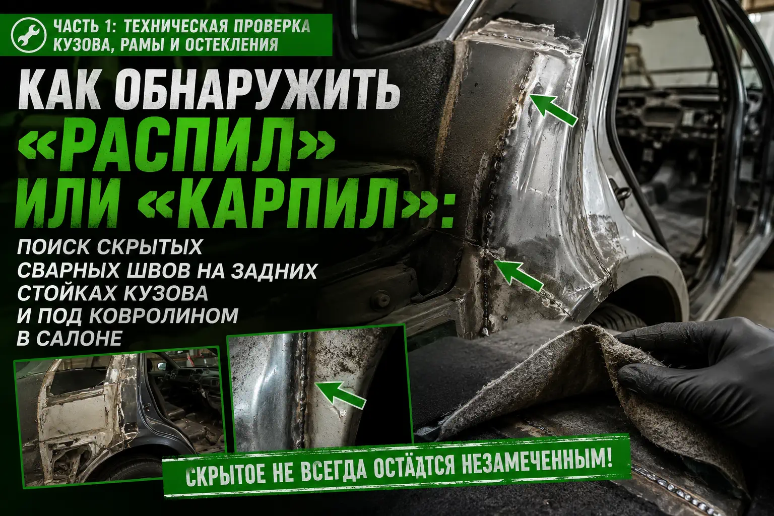

Задние стойки — это классическое место для распила. Их часто режут, чтобы заменить повреждённую заднюю часть кузова. Вот что нужно сделать:
  • Осмотрите стойки снаружи. Проведите рукой по стойке от крыши до порога. Если почувствуете неровности, бугорки или шероховатости — это повод насторожиться.
  • Проверьте зазоры. Откройте и закройте задние двери несколько раз. Если зазоры между дверью и стойкой неравномерные или меняются при закрытии — это признак некачественного ремонта.
  • Ищите следы сварки. Возьмите фонарик и внимательно осмотрите стойку изнутри салона. Свежие сварные швы выглядят как неровные линии с каплями металла. Старые швы могут быть замазаны герметиком или шпатлёвкой.
Однажды я проверял Mercedes E-класса, где продавец уверял, что машина 'не знала ДТП'. Но при осмотре задней стойки обнаружились явные следы сварки под уплотнителем двери. Когда я показал это владельцу, он признался, что купил машину с рук и не знал о ремонте. Хорошо, что мы проверили её до покупки.

  • Снимите ковролин в багажнике. Особое внимание уделите местам крепления задних сидений и аркам колёс. Ищите свежие сварные швы, следы герметика или шпатлёвки.
  • Проверьте пол под задними сиденьями. Часто здесь можно обнаружить следы сварки или замены металла. Если пол выглядит неровным или имеет необычные швы — это повод для беспокойства.
  • Осмотрите пороги. Поднимите ковролин вдоль порогов и проверьте их на наличие сварных швов или следов ремонта.
Помню случай с Volkswagen Passat, где под ковролином в багажнике обнаружились свежие сварные швы. Продавец уверял, что это 'просто ремонт после небольшой аварии', но на деле машина была собрана из двух разных автомобилей. Владелец уже собирался покупать её, но после нашей проверки отказался от сделки.
