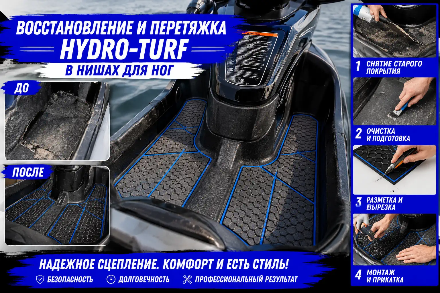

Как снять старый Hydro-Turf без лишних повреждений
Вот здесь терпение реально важнее силы.
Если начать рвать старый мат рывками, можно оставить толстый слой пены и клея на поверхности. А иногда можно повредить само основание. Особенно осторожно работайте с пластиковыми деталями и окрашенными поверхностями.
Пошаговая последовательность
  • Вымойте нишу и полностью высушите ее.
  • Начните отделять мат с наиболее доступного угла.
  • Тяните материал низко, почти параллельно поверхности, а не вертикально вверх.
  • При сильном сопротивлении прогревайте участок умеренно.
  • Снимайте покрытие небольшими секциями.
  • После демонтажа удалите остатки пены.
  • Затем переходите к удалению старого клеевого слоя.
Слишком сильный нагрев — плохая идея. Пластик может деформироваться, а поверхность — получить повреждение. Здесь не нужно превращать гидроцикл в тостер.

Разметка новой накладки: здесь миллиметры действительно имеют значение
Самая частая ошибка новичка — сразу резать дорогой EVA-лист по памяти или «на глазок». Не делайте так. Особенно если речь идет о сложной нише.
Лучший вариант — сделать шаблон
Для шаблона подойдет плотная бумага, картон или тонкий пластик. Сначала приложите его к нише и сформируйте точный контур.
Затем перенесите контур на обратную сторону EVA.
Я предпочитаю сначала оставить небольшой запас, вырезать заготовку и только потом делать финальную подгонку непосредственно на гидроцикле. Срезать лишнее легко. Добавить обратно — уже нет.
Отдельно промерьте:
  • расстояние до боковых стенок;
  • радиусы углов;
  • положение дренажных отверстий;
  • стыки соседних секций;
  • участки с сильным изгибом.
Если планируется несколько панелей, заранее продумайте направление рисунка. Несовпадающие линии Groove или teak могут испортить внешний вид даже идеально приклеенного комплекта.
Как правильно вырезать EVA-пеномат
Используйте острое лезвие. Тупой нож начинает растягивать пену, и линия получается волнистой.
Не пытайтесь прорезать толстый материал одним чрезмерно сильным движением. Лучше несколько контролируемых проходов. Особенно аккуратно режьте внутренние углы.
Для длинных прямых участков поможет металлическая линейка. Для криволинейных зон работайте свободной рукой, но не спешите.
Маленький инсайд: перед окончательным резом я всегда делаю «сухую примерку». Заготовка должна лечь на место без сильного натяжения. Если приходится растягивать EVA, чтобы попасть в геометрию, форма, скорее всего, получилась неправильной.

Перетяжка Hydro-Turf в нишах для ног: пошаговый монтаж
  • Подготовьте помещение. Работайте в чистом, сухом и хорошо проветриваемом месте.
  • Проверьте основание. Оно должно быть очищено и высушено.
  • Сделайте сухую примерку. Убедитесь, что EVA подходит по контуру.
  • Нанесите клей. Следуйте рекомендациям производителя по толщине и времени выдержки.
  • Совместите базовые точки. Сначала фиксируйте наиболее важные зоны, затем постепенно укладывайте остальную часть.
  • Прикатайте поверхность. Двигайтесь от центра к краям, контролируя появление пузырей.
  • Проверьте края. Ни один участок не должен свободно подниматься.
  • Дайте клею отработать положенное время. Не устраивайте тест-драйв через полчаса только потому, что «вроде уже держится».
Последний пункт особенно важен. Клей может схватиться достаточно быстро, но окончательная прочность формируется позже. Точное время зависит от состава, температуры, влажности и рекомендаций производителя.
