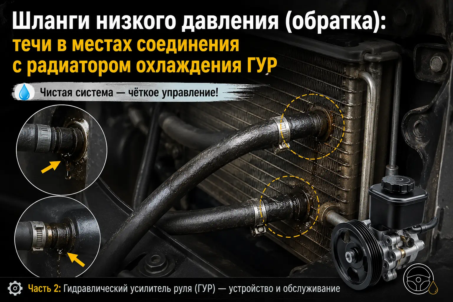

Почему течет обратка в месте соединения с радиатором: основные причины
Течь в месте соединения обратки с радиатором охлаждения — это не случайность, а следствие конкретных причин. Давайте разберем их подробно, чтобы понять, как предотвратить проблему в будущем.
1. Износ резинового шланга
Резина — материал не вечный. Со временем она теряет эластичность, трескается и начинает пропускать жидкость. Особенно быстро это происходит, если:
  • Шланг сделан из некачественной резины (например, с высоким содержанием вторичного сырья).
  • Автомобиль эксплуатируется в условиях резких перепадов температур (морозы зимой, жара летом).
  • Жидкость ГУР давно не менялась и содержит продукты износа, которые разрушают резину.
В моей практике был случай с клиентом, который купил подержанный Mercedes W211. Предыдущий владелец уверял, что "все новое", но уже через месяц после покупки обратка начала течь. При осмотре выяснилось, что шланг был установлен еще на заводе и за 12 лет эксплуатации просто "устал". Резина стала жесткой, как пластик, и треснула в месте зажима. Пришлось менять шланг на новый, причем не оригинальный (слишком дорого), а качественный аналог от Febi.
2. Ослабление или коррозия зажима (хомута)
Даже самый качественный шланг не будет держать герметичность, если зажим ослаб или проржавел. Причины:
  • Вибрации. Постоянные колебания двигателя и радиатора ослабляют затяжку хомута.
  • Коррозия. Если зажим сделан из обычной стали, он быстро ржавеет, особенно в условиях повышенной влажности или зимой, когда дороги посыпают реагентами.
  • Неправильная установка. Если хомут затянут слишком слабо, он не обеспечит герметичность. Если слишком сильно — может повредить шланг.
Лично я всегда рекомендую использовать зажимы из нержавеющей стали. Они дороже, но служат дольше и не ржавеют. Например, на своем Opel я заменил стандартные хомуты на пружинные от Norma — они обеспечивают равномерное давление и не ослабевают со временем.
3. Повреждение штуцера радиатора
Иногда проблема не в шланге, а в самом радиаторе. Штуцер (металлическая трубка, к которой крепится шланг) может:
  • Покрыться коррозией и начать пропускать жидкость.
  • Треснуть из-за вибраций или механического воздействия.
  • Иметь заводской брак (например, микротрещины).
У меня был клиент с Toyota Camry, у которого обратка текла даже после замены шланга и хомута. Пришлось снимать радиатор и осматривать штуцер — оказалось, что он треснул у основания. Решение? Замена радиатора. К сожалению, в таких случаях ремонт часто невозможен, и приходится менять деталь целиком.
4. Неправильная установка шланга
Казалось бы, что сложного в том, чтобы надеть шланг на штуцер и затянуть хомут? Но даже здесь можно наделать ошибок:
  • Недостаточная длина шланга. Если шланг слишком короткий, он будет натянут, что приведет к его повреждению в месте соединения.
  • Перекручивание шланга. При установке шланг может перекрутиться, что нарушит герметичность и ускорит износ.
  • Неправильный угол подключения. Если шланг подключен под острым углом, он будет испытывать дополнительные нагрузки, что приведет к течи.
Однажды я помогал другу менять обратку на его Honda Civic. Он купил шланг подлиннее, чтобы "на всякий случай", но не учел, что лишняя длина приведет к перегибам. В итоге шланг перетерся об корпус двигателя, и жидкость начала капать на выпускной коллектор. Хорошо, что вовремя заметили — иначе мог быть пожар. С тех пор я всегда рекомендую подбирать шланг точно по размеру и проверять его трассу после установки.
