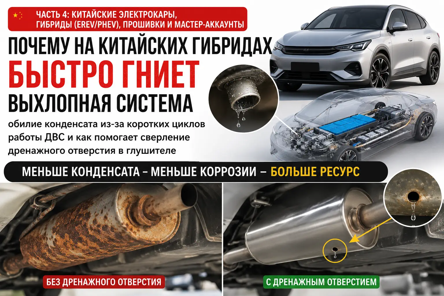

Китайские гибриды часто страдают от коррозии выхлопной системы из-за конденсата. Разбираем причины и эффективный способ решения проблемы — сверление дренажного отверстия в глушителе.
Почему китайские гибриды 'ржавеют на глазах': разгадка таинственной коррозии выхлопной системы
Представьте ситуацию: вы купили новенький китайский гибрид, гордитесь экономичностью и современными технологиями, а через год-полтора замечаете странные пятна на глушителе. Еще через пару месяцев — сквозные дыры. 'Как так? Машина же почти новая!' — возмущаетесь вы. А виноват во всем... конденсат. Да-да, та самая влага, которая скапливается в выхлопной системе из-за особенностей работы гибридных двигателей. И если с европейскими или японскими авто эта проблема встречается реже, то у китайских моделей она превращается в настоящую эпидемию.
Я сам столкнулся с этим, когда обслуживал клиентский Geely Xingyue L Hybrid. Владелец жаловался на странный 'булькающий' звук при запуске и неприятный запах выхлопа. Заглянув под днище, я обнаружил, что глушитель уже наполовину съеден ржавчиной. Причем машина проехала всего 28 тысяч километров! После разговора с коллегами выяснилось: это не единичный случай. Та же беда преследует владельцев Chery Tiggo 8 Pro PHEV, BYD Song Plus DM-i и многих других китайских гибридов.

Дренажное отверстие в глушителе: простое решение или временная мера?
Когда проблема коррозии выхлопной системы стала массовой, владельцы китайских гибридов начали искать способы борьбы с ней. Одним из самых популярных решений стало сверление дренажного отверстия в глушителе. На первый взгляд, это логично: если вода не может вытечь сама, нужно ей помочь. Но так ли все просто?
Как работает дренажное отверстие
Идея проста: в самой нижней точке глушителя сверлится небольшое отверстие диаметром 2-3 мм. Через него конденсат вытекает наружу, не задерживаясь внутри. В теории это должно решить проблему коррозии.
На практике все немного сложнее. Я сам пробовал этот метод на нескольких автомобилях, и вот что выяснил:
  • Плюсы:
    • Конденсат действительно начинает вытекать, и глушитель ржавеет медленнее.
    • Уменьшается вероятность образования ледяных пробок зимой.
    • Снижается риск коррозии внутренних перегородок глушителя.
  • Минусы:
    • Через отверстие начинает выходить не только вода, но и выхлопные газы. Это приводит к увеличению шума.
    • В отверстие может попадать грязь и соль с дороги, что ускоряет внешнюю коррозию.
    • Если отверстие слишком большое, оно само становится очагом ржавчины.
Как правильно сверлить дренажное отверстие
Если вы все же решились на этот шаг, вот пошаговая инструкция, основанная на моем опыте:
  • Выберите правильное место
    Отверстие нужно сверлить в самой нижней точке глушителя. Обычно это задняя часть, ближе к бамперу. Если глушитель имеет сложную форму, найдите место, где скапливается больше всего конденсата.
  • Используйте правильный инструмент
    Подойдет сверло по металлу диаметром 2-3 мм. Не делайте отверстие больше — иначе шум будет слишком сильным.
  • Защитите отверстие от коррозии
    После сверления обработайте края отверстия антикоррозийным составом или термостойкой краской. Это замедлит образование ржавчины вокруг него.
  • Проверьте результат
    Запустите двигатель и дайте ему поработать несколько минут. Если из отверстия капает вода — все сделано правильно.
  • Регулярно проверяйте состояние
    Раз в несколько месяцев заглядывайте под машину и проверяйте, не забилось ли отверстие грязью. При необходимости прочищайте его.
