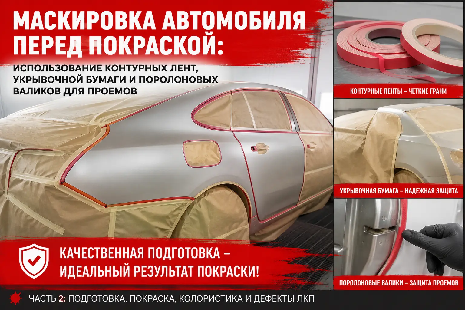

Почему маскировка автомобиля перед покраской — это искусство, а не рутина
Представьте: вы стоите перед только что окрашенным автомобилем, и солнечные блики идеально ложатся на кузов, подчеркивая безупречную гладкость лакокрасочного покрытия. Никаких подтеков, никаких неровностей, никаких случайных пятен краски на стеклах или резиновых уплотнителях. Звучит как мечта? На самом деле, это результат не только мастерства маляра, но и грамотной маскировки — того самого этапа, который многие недооценивают, а зря.
Маскировка автомобиля перед покраской — это не просто 'заклеить то, что не нужно красить'. Это целая наука, где каждый миллиметр имеет значение. Контурные ленты, укрывочная бумага, поролоновые валики для проемов — все эти материалы и инструменты работают в связке, чтобы защитить детали, которые не должны попасть под краскопульт. И если вы когда-нибудь видели, как после покраски на дверных ручках остаются следы краски или как лак 'заползает' под уплотнители, знайте: виновата не краска, а плохая маскировка.
В этой статье я расскажу, как избежать таких ошибок, поделюсь лайфхаками из своего опыта и покажу, как превратить маскировку из скучной рутины в настоящий творческий процесс. Вы узнаете:
  • какие материалы выбрать для разных задач (и почему дешевая малярная лента — не всегда лучший вариант);
  • как правильно использовать контурные ленты, чтобы они не отклеивались в самый неподходящий момент;
  • почему поролоновые валики для проемов — это must-have в арсенале каждого маляра;
  • как сэкономить время и нервы, избежав распространенных ошибок;
  • и главное — как добиться идеального результата, даже если вы делаете это впервые.
Готовы? Тогда начнем с самого важного — выбора материалов.
