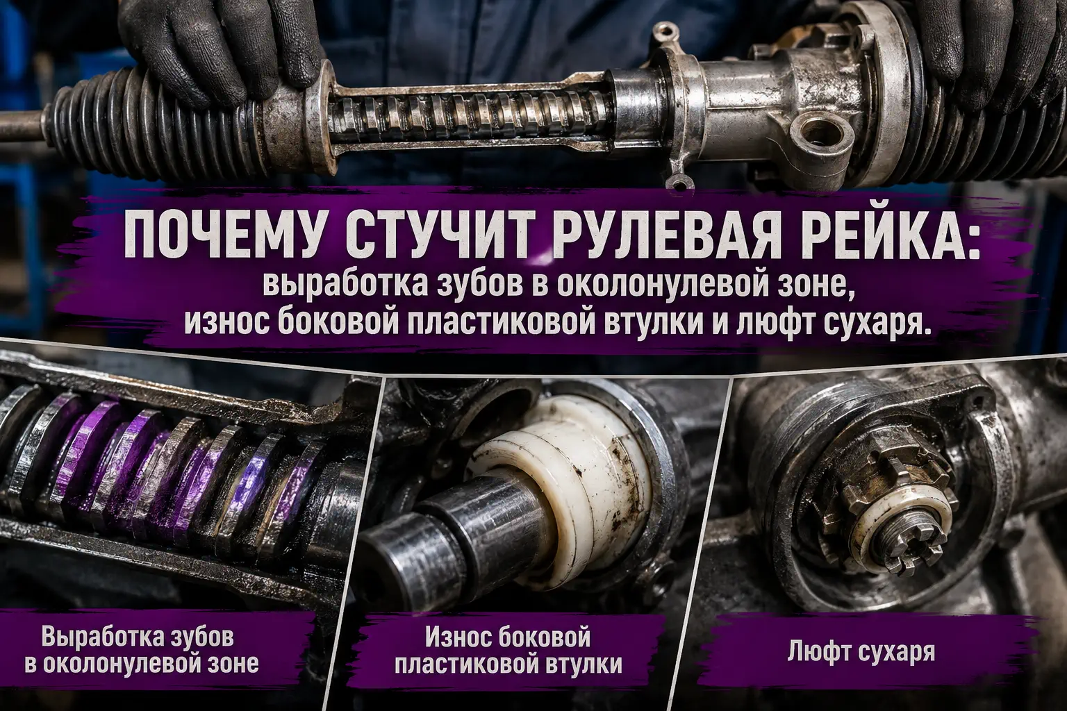

Разбираем основные причины стука рулевой рейки: износ зубьев, люфт сухаря и повреждение пластиковых втулок. Как диагностировать и устранить неисправность?
Почему стучит рулевая рейка: выработка зубов в околонулевой зоне, износ боковой пластиковой втулки и люфт сухаря

Но это лишь базовая схема. На самом деле рулевая рейка — это сложный узел, в котором каждая деталь играет свою роль. И если хотя бы одна из них выходит из строя, начинаются проблемы. Давайте разберём основные элементы, которые чаще всего становятся причиной стука:
  • Зубья рейки и шестерни — именно здесь происходит основное взаимодействие. Со временем зубья изнашиваются, особенно в околонулевой зоне (там, где руль находится в центральном положении). Это приводит к появлению люфта и, как следствие, стука.
  • Боковая пластиковая втулка — она поддерживает рейку и не даёт ей болтаться. Если втулка изнашивается, рейка начинает «гулять», что тоже вызывает стук.
  • Сухарь (или прижимной механизм) — он прижимает рейку к шестерне, обеспечивая плотное сцепление. Если сухарь изнашивается или ослабевает, появляется люфт, и рейка начинает стучать.

Выработка зубьев в околонулевой зоне: почему это происходит и как распознать
Что такое околонулевая зона и почему она страдает больше всего
Околонулевая зона — это участок рейки, который соответствует центральному положению руля. Именно здесь зубья изнашиваются быстрее всего, и вот почему:
  • Частое использование: Большую часть времени мы ездим по прямой, а значит, руль находится в центральном положении. Соответственно, зубья в этой зоне испытывают постоянную нагрузку.
  • Парковка и манёвры: Когда вы паркуетесь или выполняете резкие манёвры, вы часто выворачиваете руль до упора. Это создаёт дополнительную нагрузку на зубья, особенно если вы делаете это на месте, не двигаясь вперёд или назад.
  • Вибрации и удары: Даже небольшие неровности дороги передаются на рулевую рейку, и если зубья уже изношены, это ускоряет их разрушение.
В моей практике был случай с владельцем BMW E60, который жаловался на стук при движении по прямой. После диагностики выяснилось, что зубья рейки в околонулевой зоне были изношены настолько, что между ними образовался зазор в несколько миллиметров. Причина? Владелец часто парковался, выворачивая руль до упора, и при этом не двигался с места. В результате зубья просто «съелись», и рейка начала стучать даже при малейшем повороте руля.
Как распознать выработку зубьев
Если у вас стучит рулевая рейка из-за выработки зубьев, вы заметите следующие симптомы:
  • Стук при движении по прямой: Особенно заметно на неровной дороге. Звук похож на лёгкий металлический лязг, который усиливается при проезде ям или лежачих полицейских.
  • Люфт руля: Если вы чувствуете, что руль «болтается» в центральном положении, это явный признак износа зубьев.
  • Вибрация на руле: При движении по прямой руль может слегка вибрировать, особенно на высоких скоростях.
  • Стук при повороте руля на месте: Если вы поворачиваете руль, стоя на месте, и слышите стук, это тоже может указывать на выработку зубьев.

Износ боковой пластиковой втулки: тихий убийца рулевой рейки
Зачем нужна боковая втулка и почему она изнашивается
Боковая пластиковая втулка — это небольшая, но очень важная деталь рулевой рейки. Она поддерживает рейку и не даёт ей болтаться из стороны в сторону. Представьте себе металлический стержень, который должен двигаться строго по прямой, но при этом его никто не фиксирует. Без втулки рейка начнёт «гулять», что приведёт к стуку и ускоренному износу других деталей.
Втулка изнашивается по нескольким причинам:
  • Естественный износ: Пластик со временем теряет свои свойства, особенно если рейка работает в условиях повышенной нагрузки.
  • Попадание грязи и влаги: Если защитные пыльники повреждены, внутрь рейки попадает грязь, песок и вода, которые ускоряют износ втулки.
  • Неправильная установка: Если втулка была установлена с перекосом или без должной смазки, она прослужит недолго.
В моей практике был случай с владельцем Toyota Camry, который приехал с жалобой на стук при поворотах. После осмотра выяснилось, что боковая втулка была изношена настолько, что рейка буквально болталась в корпусе. Причина? Повреждённый пыльник, через который внутрь попала грязь. Втулка прослужила всего 50 тысяч километров, хотя при правильном уходе могла бы проработать вдвое дольше.
Как распознать износ боковой втулки
Если у вас изношена боковая втулка, вы заметите следующие симптомы:
  • Стук при поворотах: Звук похож на лёгкий металлический лязг, который появляется при каждом повороте руля.
  • Вибрация на руле: Особенно заметно на неровной дороге. Руль может слегка «дрожать» при движении.
  • Люфт рейки: Если вы поднимете автомобиль на подъёмнике и попробуете покачать рейку руками, вы почувствуете, что она болтается.
  • Скрип при поворотах: Иногда износ втулки сопровождается скрипом, особенно если внутрь попала грязь.

Люфт сухаря: когда прижимной механизм перестаёт выполнять свою функцию
Что такое сухарь и зачем он нужен
Сухарь — это небольшая деталь, которая прижимает рейку к шестерне, обеспечивая плотное сцепление зубьев. Без сухаря рейка начнёт болтаться, что приведёт к стуку и ускоренному износу зубьев. Сухарь обычно изготавливается из металла или композитного материала и имеет пружину, которая обеспечивает постоянное прижатие.
Сухарь изнашивается по нескольким причинам:
  • Естественный износ: Со временем материал сухаря стирается, и он перестаёт плотно прижимать рейку.
  • Недостаток смазки: Если сухарь не смазан, он начинает изнашиваться быстрее.
  • Попадание грязи: Если защитные пыльники повреждены, внутрь рейки попадает грязь, которая ускоряет износ сухаря.
В моей практике был случай с владельцем Audi A4, который жаловался на стук при поворотах. После диагностики выяснилось, что сухарь был изношен настолько, что практически не прижимал рейку к шестерне. Причина? Повреждённый пыльник, через который внутрь попала грязь. Сухарь прослужил всего 60 тысяч километров, хотя при правильном уходе мог бы проработать вдвое дольше.
Как распознать люфт сухаря
Если у вас изношен сухарь, вы заметите следующие симптомы:
  • Люфт руля: Руль может «болтаться» в центральном положении, особенно на неровной дороге.
  • Вибрация на руле: При движении по прямой руль может слегка вибрировать.
  • Скрип при поворотах: Иногда износ сухаря сопровождается скрипом, особенно если он не смазан.
