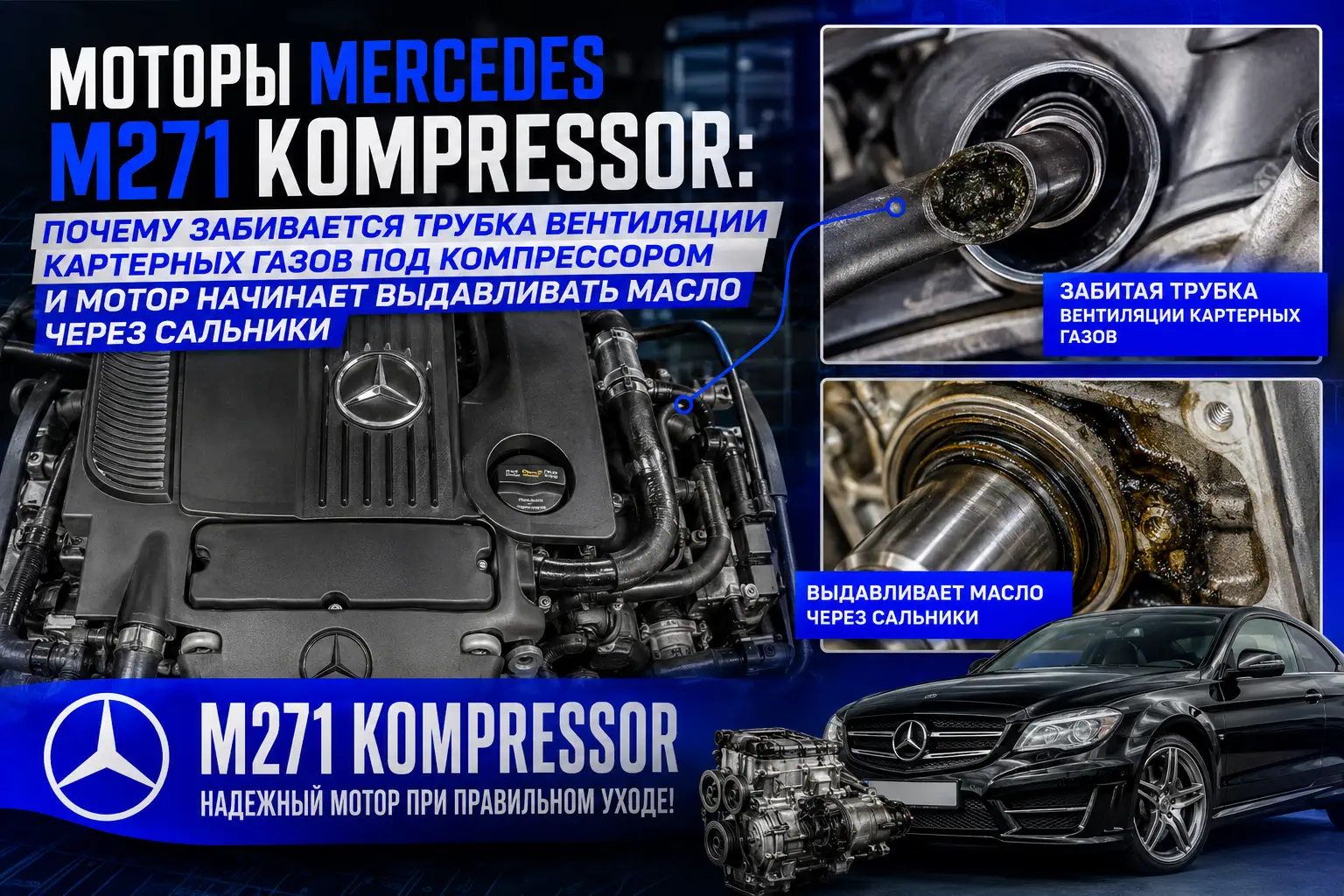

Именно поэтому трубка вентиляции картерных газов под компрессором — это слабое звено. Она забивается, давление в картере растёт, и мотор начинает 'потеть' маслом.
Трубка вентиляции картерных газов под компрессором: почему она забивается и к чему это приводит
Теперь давайте разберёмся, почему именно эта трубка становится причиной проблем. Я не раз видел, как владельцы Mercedes приезжали в сервис с жалобами на 'текущие сальники', а на деле оказывалось, что виновата забитая трубка ВКГ.
Как устроена трубка ВКГ в M271 Kompressor
Трубка вентиляции картерных газов под компрессором — это гибкий шланг, который соединяет клапанную крышку с впускным коллектором. Она идёт от маслоотделителя к компрессору и далее — во впуск. Внутри этой трубки есть небольшой клапан, который регулирует поток газов в зависимости от нагрузки на двигатель.
Проблема в том, что со временем:
  • В трубке скапливаются масляные отложения — картерные газы содержат пары масла, которые оседают на стенках трубки, особенно если маслоотделитель не справляется.
  • Образуется нагар — продукты сгорания масла и топлива смешиваются, образуя липкую субстанцию, которая забивает проход.
  • Клапан в трубке залипает — если клапан перестаёт нормально открываться и закрываться, система ВКГ работает неправильно.
Что происходит, когда трубка забивается
Когда трубка ВКГ под компрессором забивается, давление в картере начинает расти. Двигатель словно 'задыхается', и масло ищет выход. Вот что происходит дальше:
  • Масло выдавливает через сальники коленвала — сначала это небольшие подтёки, потом — настоящие 'масляные слёзы'.
  • Растёт расход масла — мотор начинает 'жрать' масло, причём не всегда равномерно. Иногда уровень падает резко, иногда — постепенно.
  • Появляются ошибки по датчику давления — если в системе есть датчик давления картерных газов, он может выдавать ошибки (например, P2263 или P2264).
  • Ухудшается работа двигателя — из-за неправильной работы ВКГ может плавать холостой ход, появляться провалы при разгоне.
Я помню один случай: владелец Mercedes C200 Kompressor приехал с жалобой на то, что машина 'дымит как паровоз'. Сначала подумал на турбину (хотя у M271 Kompressor её нет), но оказалось — забитая трубка ВКГ. После её замены и чистки системы дымление прекратилось, а расход масла вернулся в норму.
