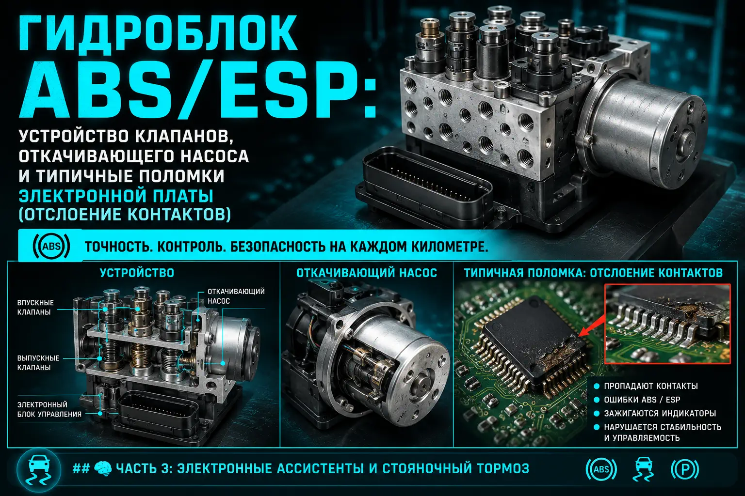

Устройство гидроблока: клапаны, насос и электронная плата
Гидроблок — это сложный механизм, состоящий из нескольких ключевых компонентов:
  • Впускные и выпускные клапаны — именно они регулируют давление тормозной жидкости в каждом контуре. Впускные клапаны открываются, чтобы пропустить жидкость к тормозным механизмам, а выпускные — чтобы сбросить избыточное давление.
  • Откачивающий насос — он возвращает тормозную жидкость обратно в главный тормозной цилиндр после сброса давления. Без него система просто не смогла бы работать циклично.
  • Электронная плата (блок управления) — это 'мозг' гидроблока, который получает данные от датчиков скорости колёс, рулевого управления и других систем, и на их основе управляет клапанами и насосом.
  • Аккумулятор давления — небольшой резервуар, который накапливает тормозную жидкость под давлением для быстрого срабатывания системы.
Теперь давайте разберём каждый из этих компонентов подробнее.
Клапаны гидроблока: как они работают и почему выходят из строя
Клапаны — это, пожалуй, самая нагруженная часть гидроблока. Они работают в режиме постоянного открытия-закрытия, пропуская через себя тормозную жидкость под высоким давлением. Именно поэтому они чаще всего и становятся причиной неисправностей.
В гидроблоке обычно установлены два типа клапанов:
  • Впускные клапаны — они открываются, чтобы пропустить тормозную жидкость к колёсам, и закрываются, чтобы удержать давление.
  • Выпускные клапаны — они открываются, чтобы сбросить избыточное давление, и закрываются, чтобы предотвратить утечку жидкости.

Откачивающий насос: почему он так важен и как понять, что он умирает
Откачивающий насос — это ещё один критически важный компонент гидроблока. Его задача — возвращать тормозную жидкость обратно в главный тормозной цилиндр после сброса давления. Без него система ABS просто не смогла бы работать циклично.
Как работает откачивающий насос?
Когда система ABS сбрасывает давление в тормозном контуре (открывая выпускной клапан), тормозная жидкость попадает в аккумулятор давления. Затем насос забирает эту жидкость и перекачивает её обратно в главный тормозной цилиндр. Этот процесс происходит очень быстро — до 15 раз в секунду!
Типичные неисправности насоса:
  • Износ механических частей — со временем подшипники и поршни насоса изнашиваются, что приводит к снижению производительности. В результате система ABS может срабатывать с задержкой или не срабатывать вовсе.
  • Засорение фильтра — в тормозной жидкости могут накапливаться продукты износа и грязь, которые забивают фильтр насоса. Это приводит к перегреву и выходу насоса из строя.
  • Электрические неисправности — обрыв или короткое замыкание в цепи питания насоса. В этом случае насос просто не будет работать.

Электронная плата гидроблока: почему она ломается и как этого избежать
Электронная плата — это 'мозг' гидроблока. Она получает данные от датчиков скорости колёс, рулевого управления, акселерометра и других систем, обрабатывает их и на основе этих данных управляет клапанами и насосом.
Почему электронная плата выходит из строя?
  • Отслоение контактов — это самая распространённая проблема. Из-за вибраций, перепадов температур и некачественной пайки контакты на плате могут отслаиваться, что приводит к сбоям в работе системы.
  • Коррозия — если в гидроблок попадает влага (например, из-за негерметичных уплотнений), на плате может появиться коррозия, которая разрушает дорожки и контакты.
  • Перегрев — если гидроблок установлен в месте с плохой вентиляцией (например, рядом с выпускным коллектором), плата может перегреваться, что приводит к выходу из строя электронных компонентов.
  • Скачки напряжения — неисправный генератор или аккумулятор могут вызвать скачки напряжения, которые 'сжигают' плату.

3. Отслоение контактов на электронной плате
Симптомы:
  • Горит лампочка ABS или ESP на приборной панели;
  • Система ABS/ESP работает некорректно (например, срабатывает без причины или не срабатывает вовсе);
  • Автомобиль 'не видит' датчики скорости колёс.
Причины:
  • Вибрации;
  • Перепады температур;
  • Некачественная пайка.
Что делать?
Если контакты ещё не отслоились полностью, их можно пропаять. Но если плата уже вышла из строя, придётся менять её целиком.
