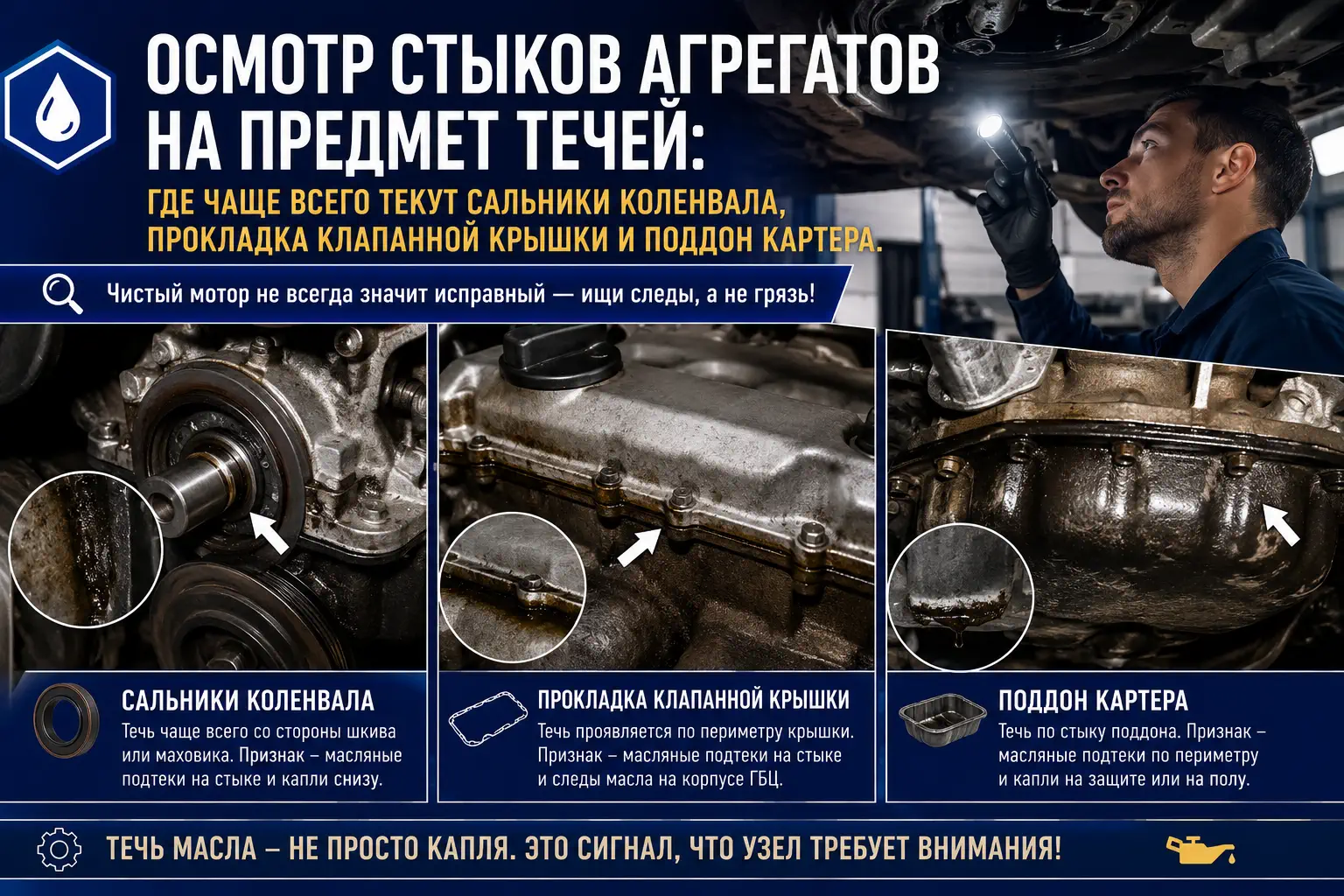

Где искать течи: самые уязвимые места двигателя
Масло в двигателе — как кровь в организме: оно должно циркулировать внутри, а не вытекать наружу. Но со временем уплотнительные элементы изнашиваются, и вот уже под капотом появляются масляные потёки. Давайте разберём три самых проблемных места: сальники коленвала, прокладку клапанной крышки и поддон картера.
Сальники коленвала: передний и задний — в чём разница?
Сальники коленвала — это резиновые уплотнения, которые предотвращают утечку масла из двигателя в местах выхода коленчатого вала наружу. Их два: передний (со стороны шкива) и задний (со стороны коробки передач). И если один из них начинает течь, последствия могут быть серьёзными.
Передний сальник коленвала — это настоящий 'герой-одиночка'. Он работает в тяжёлых условиях: высокие температуры, вибрации, постоянное воздействие масла и грязи. Чаще всего течь здесь возникает из-за:
  • Естественного износа (резина со временем дубеет и трескается);
  • Неправильной установки (перекос или повреждение при замене);
  • Повышенного давления картерных газов (забитый сапун или изношенные поршневые кольца).
Как понять, что течёт передний сальник?
  • Масляные потёки под шкивом коленвала;
  • Масло на ремне ГРМ или генератора (если оно попало туда, готовьтесь к замене ремня — масло его разрушает);
  • Снижение уровня масла в двигателе.
Задний сальник коленвала — это 'тихий убийца'. Он находится в труднодоступном месте, и течь здесь заметить сложнее. Но если масло начало капать из-под коробки передач или на стыке двигателя и КПП, скорее всего, виноват именно он.
Почему задний сальник течёт реже, но ремонт дороже?
  • Он расположен глубже, и для его замены часто приходится снимать коробку передач;
  • Течь здесь может маскироваться под другие проблемы (например, течь масла из коробки);
  • Если масло попадёт на сцепление, оно начнёт проскальзывать, и тогда придётся менять не только сальник, но и диск сцепления.
Личный опыт: Однажды ко мне приехал клиент с жалобой на 'умирающее' сцепление. При осмотре выяснилось, что задний сальник коленвала давно течёт, и масло попало на диск сцепления. В итоге пришлось менять не только сальник, но и комплект сцепления. Урок: если заметили масляные потёки в районе коробки, не тяните с диагностикой!---
Прокладка клапанной крышки: почему она течёт и как это заметить
Клапанная крышка — это 'крыша' двигателя, которая защищает головку блока цилиндров от пыли и грязи. Между крышкой и головкой установлена прокладка, которая со временем теряет свои свойства и начинает пропускать масло.
Почему прокладка клапанной крышки течёт?
  • Высокие температуры (прокладка пересыхает и трескается);
  • Неправильная затяжка болтов (слишком сильная или неравномерная);
  • Износ материала (особенно если крышка пластиковая);
  • Повышенное давление картерных газов.
Как понять, что течёт прокладка клапанной крышки?
  • Масляные потёки по периметру крышки;
  • Масло на свечах зажигания (если оно просочилось внутрь колодцев);
  • Запах горелого масла в салоне (если масло попадает на выпускной коллектор);
  • Повышенный расход масла.
Личный опыт: Как-то раз ко мне пригнали автомобиль с жалобой на 'дым из-под капота'. При осмотре оказалось, что прокладка клапанной крышки дала течь, и масло капало на раскалённый выпускной коллектор. В итоге — дым, запах гари и испуганный владелец. Ремонт занял 20 минут: сняли крышку, заменили прокладку, и проблема исчезла.
Сколько стоит замена прокладки клапанной крышки?
  • Стоимость самой прокладки: от 200 до 1500 рублей (в зависимости от автомобиля);
  • Работа: от 1000 до 3000 рублей (если не требуется снимать дополнительные элементы).
Поддон картера: когда масло течёт снизу
Поддон картера — это 'масляный резервуар' двигателя, который крепится снизу. Между поддоном и блоком цилиндров установлена прокладка, которая может дать течь. Кроме того, сам поддон может быть повреждён (например, при наезде на препятствие).
Почему течёт поддон картера?
  • Износ прокладки (особенно если она пробковая или резиновая);
  • Механические повреждения (удары, коррозия);
  • Неправильная затяжка болтов;
Как понять, что течёт поддон картера?
  • Масляные потёки на земле под двигателем;
  • Масло на защите картера (если она установлена);
Личный опыт: Однажды ко мне приехал владелец старенькой 'десятки' с жалобой на постоянную течь масла. При осмотре выяснилось, что поддон картера был погнут (видимо, наехал на что-то острое), и прокладка не могла обеспечить герметичность. Пришлось снимать поддон, выравнивать его и ставить новую прокладку. Ремонт вышел недорогим, но хлопотным.
Что делать, если течёт поддон картера?
  • Проверьте уровень масла и долейте при необходимости.
  • Осмотрите поддон на предмет повреждений.
  • Если прокладка изношена, замените её.
  • Если поддон повреждён, его придётся выравнивать или менять.
