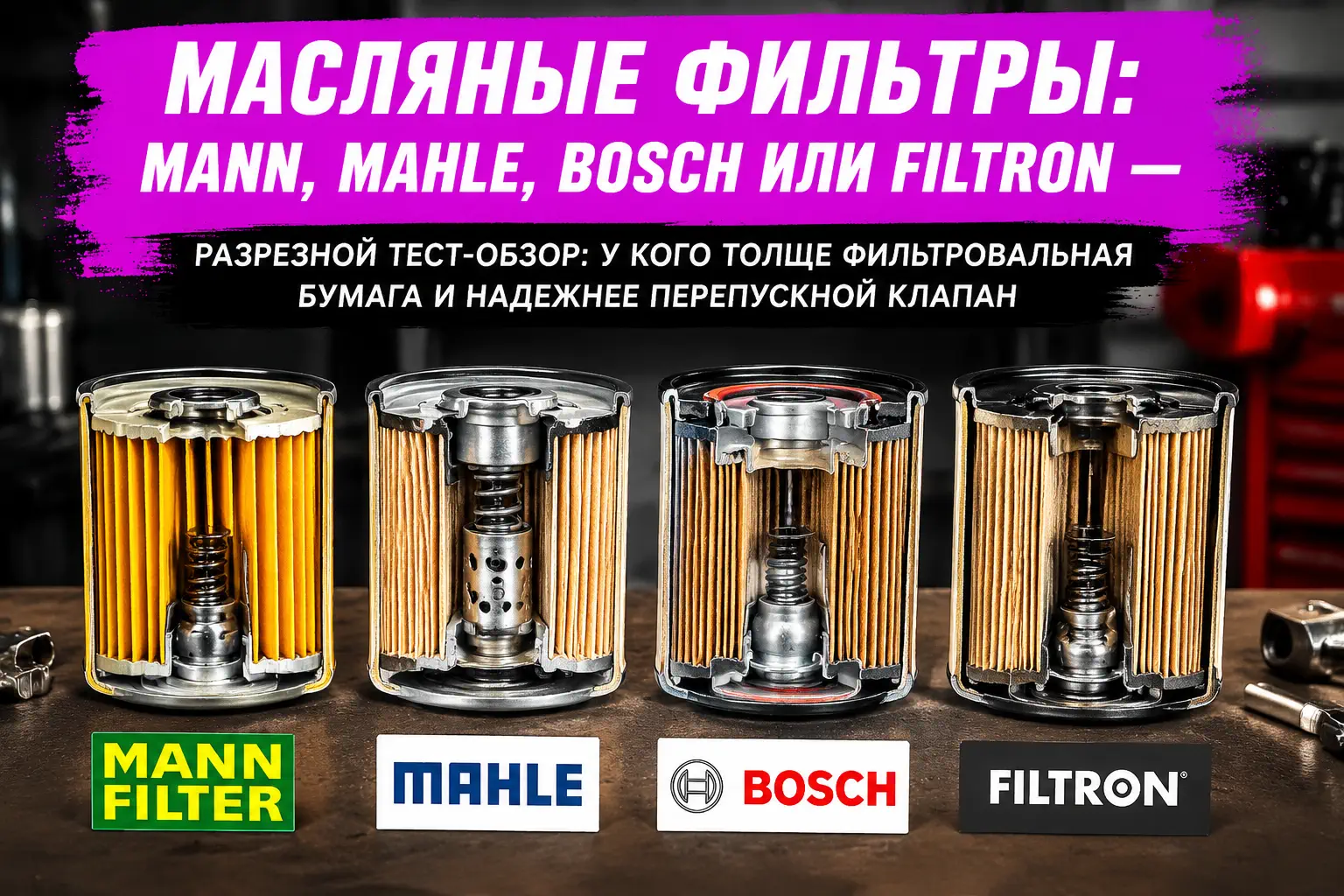

Разрезной тест: Mann, Mahle, Bosch и Filtron под микроскопом
Для теста я взял фильтры одного типоразмера (для двигателя 1.8 TSI, который устанавливается на многие модели Volkswagen, Skoda и Audi). Все фильтры новые, куплены в проверенных магазинах. Теперь давайте вскроем их и посмотрим, что внутри.
Инструменты для теста:
  • Штангенциркуль (для измерения толщины бумаги и клапанов)
  • Ножовка по металлу (для аккуратного вскрытия корпуса)
  • Динамометрический ключ (для проверки усилия открытия перепускного клапана)
  • Микрометр (для точного измерения толщины металла)
  • Лупа (для осмотра качества сборки)

Сравнительная таблица: кто победил в нашем тесте?
Для наглядности соберём все данные в таблицу:
Параметр Mann W 712/94 Mahle OC 593 Bosch 0 451 103 316 Filtron OP 641/1
Толщина корпуса, мм 0.8 0.7 0.6 0.5 Толщина бумаги, мм 0.35 0.4 0.3 0.25 Материал перепускного клапана Металл Пластик Металл Металл Усилие открытия клапана, бар 1.2 1.1 1.3 0.9 Качество противодренажного клапана Отличное Хорошее Хорошее Удовлетворительное Общий балл (10-балльная шкала) 9 8 7 4
