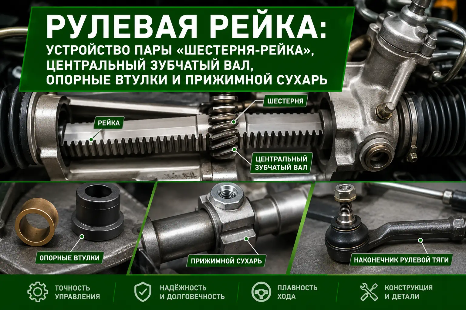

Пара 'шестерня-рейка': танец двух металлических партнёров
В основе работы рейки лежит простой, но гениальный принцип: шестерня (маленькое зубчатое колесо) вращается, зацепляясь за зубья рейки (длинной металлической планки с зубцами), и толкает её влево или вправо. Звучит просто, но на практике всё гораздо интереснее.
  • Шестерня — это ваш руль в миниатюре. Когда вы поворачиваете руль, вращение через рулевой вал передаётся на шестерню. Она может быть прямозубой (зубья расположены параллельно оси) или косозубой (зубья под углом). Косозубые шестерни тише и плавнее, но сложнее в производстве. В современных автомобилях чаще встречаются именно они.
  • Рейка — это длинная металлическая планка с нарезанными зубьями. Она движется влево-вправо, передавая усилие на рулевые тяги, а те, в свою очередь, поворачивают колёса. Рейка должна быть идеально ровной и прочной, ведь на неё приходится огромная нагрузка.

Центральный зубчатый вал: почему он важнее, чем кажется
Центральный зубчатый вал — это, по сути, продолжение шестерни. Он передаёт усилие от рулевого вала к шестерне рейки. Казалось бы, что в нём такого? Но на самом деле это одна из самых нагруженных деталей в системе.
  • Прочность: Вал должен выдерживать огромные нагрузки, особенно при резких поворотах или наезде на препятствия. Если он сломается, руль просто перестанет реагировать на ваши действия.
  • Точность изготовления: Зубья на валу должны идеально совпадать с зубьями шестерни. Малейшее отклонение приведёт к люфту или стукам.
  • Материал: Обычно вал изготавливают из высокопрочной стали с последующей термообработкой. В дорогих автомобилях могут использовать легированные сплавы для повышения износостойкости.

Опорные втулки: тихие стражи рейки
Опорные втулки — это те самые детали, которые принимают на себя всю нагрузку от рейки и не дают ей болтаться. Они изготавливаются из износостойких материалов: фторопласта, бронзы или специальных полимеров. Их задача — обеспечить плавное скольжение рейки и минимизировать трение.
Но у втулок есть одна проблема: они изнашиваются. И когда это происходит, рейка начинает 'гулять', появляется люфт, стуки, а в запущенных случаях — даже заклинивание.
Вот признаки износа опорных втулок:
  • Стук при повороте руля на месте или на кочках.
  • Увеличенный люфт руля.
  • Неравномерный износ шин (из-за неправильной геометрии колёс).
  • Подтёки масла из-под пыльников (если втулки изношены, они могут повредить сальники).

Прижимной сухарь: регулировщик зазора
Прижимной сухарь — это небольшая, но очень важная деталь. Он прижимает рейку к шестерне, устраняя зазор между ними. Без сухаря рейка будет болтаться, как зуб во рту, а руль станет 'ватным' и неинформативным.
Сухарь работает в паре с пружиной и регулировочным болтом. Со временем пружина теряет упругость, а сухарь изнашивается, что приводит к увеличению зазора. Вот тут-то и начинаются проблемы:
  • Руль становится слишком лёгким или, наоборот, тяжёлым.
  • Появляется люфт.
  • Рейка начинает стучать.
Регулировка сухаря — это тонкая работа. Слишком сильный прижим приведёт к быстрому износу зубьев, а слабый — к люфту. В идеале эту процедуру должен выполнять опытный мастер с использованием специального инструмента.
