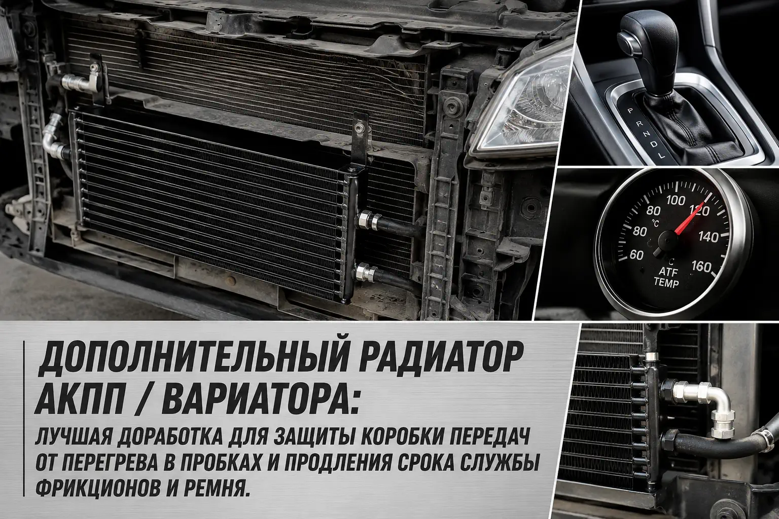

Дополнительный радиатор АКПП: как это работает и какие преимущества даёт
Дополнительный радиатор АКПП — это отдельный охладитель, который устанавливается в разрыв магистрали охлаждения масла коробки передач. Он работает по принципу 'воздух-масло': горячее масло проходит через радиатор, где охлаждается потоком воздуха, и затем возвращается в коробку.
Как устроен дополнительный радиатор?
Конструкция дополнительного радиатора проста, но эффективна:
  • Алюминиевый теплообменник. Это сердце системы. Он состоит из множества тонких трубок и пластин, которые увеличивают площадь охлаждения.
  • Входной и выходной патрубки. Через них масло поступает в радиатор и выходит обратно.
  • Крепёжные элементы. Радиатор обычно устанавливается перед основным радиатором двигателя или в другом месте с хорошим обдувом.
  • Термостат (опционально). Некоторые радиаторы оснащены термостатом, который открывает поток масла только при достижении определённой температуры.
