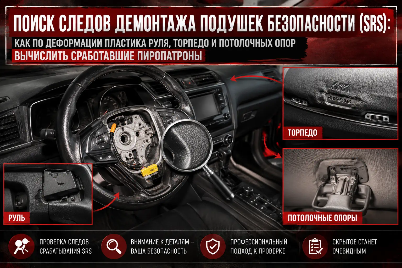

1. Рулевое колесо: как пластик выдает секреты
Руль — это первое место, где стоит искать следы вмешательства. Подушка водителя спрятана прямо в его центре, и при срабатывании пластик неизбежно деформируется.
На что обращать внимание:
  • Трещины и сколы. После срабатывания подушки пластик руля часто трескается. Особое внимание уделите зоне вокруг кнопок клаксона и логотипа производителя. Если трещины идут радиально от центра — это явный признак срабатывания.
  • Следы нагрева. Пиропатрон при активации нагревается до высоких температур. На пластике могут остаться следы оплавления или изменения цвета. Например, на черном руле могут появиться серые или белые пятна.
  • Несовпадение цветов. Если подушку меняли, пластик нового кожуха может отличаться по оттенку от остального руля. Особенно это заметно на светлых салонах.
  • Следы демонтажа. Проверьте зазоры между пластиковыми элементами. Если они неровные или слишком большие, это может указывать на то, что руль разбирали. Также обратите внимание на крепежные винты — если они поцарапаны или сорваны, это явный признак вмешательства.
Личный опыт:
Однажды я осматривал Audi A6 2017 года, где продавец уверял, что подушки никогда не срабатывали. Но при ближайшем рассмотрении руля я заметил едва заметные трещины вокруг кнопок клаксона и небольшое изменение цвета пластика. Продавец сначала отнекивался, но после моих вопросов признался, что машина побывала в ДТП. Цена сразу упала на 20%.
2. Торпедо: как проверить подушку пассажира
Подушка пассажира спрятана в верхней части торпедо, прямо над бардачком. При срабатывании она разрывает пластик, и следы этого разрыва очень сложно скрыть.
  • Швы и стыки. После срабатывания подушки пластик торпедо часто лопается по швам. Проверьте зону над бардачком — если там есть трещины или следы склейки, это явный признак вмешательства.
  • Следы нагрева. Как и в случае с рулем, пиропатрон оставляет следы нагрева. На пластике могут быть пятна или изменение текстуры.
  • Несовпадение фактуры. Если подушку меняли, новый пластик может отличаться по фактуре от остального торпедо. Например, он может быть более гладким или, наоборот, шероховатым.
  • Следы демонтажа. Проверьте крепления торпедо. Если винты поцарапаны или сорваны, это может указывать на то, что торпедо снимали для замены подушки.
Личный опыт:
На одном из аукционов я увидел Toyota Camry 2016 года с идеальным внешним видом. Но при осмотре салона я заметил, что пластик над бардачком имеет другую фактуру и цвет. Продавец уверял, что это заводской брак, но после проверки VIN-кода выяснилось, что машина была в серьезном ДТП. Подушку пассажира заменили на дешевый аналог, а следы демонтажа замаскировали.
3. Потолочные опоры: как проверить боковые подушки
Боковые подушки безопасности (шторки) спрятаны в потолочных опорах. При срабатывании они разрывают обивку, и эти следы очень сложно скрыть.
  • Следы разрыва обивки. После срабатывания подушки обивка потолка часто рвется. Проверьте швы и стыки — если они неровные или зашиты, это явный признак вмешательства.
  • Следы склейки. Если обивку пытались восстановить, на ней могут остаться следы клея или несовпадение цветов.
  • Деформация пластика. Боковые подушки часто спрятаны в пластиковых накладках стоек. После срабатывания эти накладки могут деформироваться или треснуть.
  • Следы демонтажа. Проверьте крепления потолочных опор. Если винты поцарапаны или сорваны, это может указывать на то, что опоры снимали для замены подушек.
Личный опыт:
На одном из осмотров я столкнулся с Honda CR-V 2018 года, где продавец уверял, что машина никогда не была в ДТП. Но при осмотре потолка я заметил, что обивка на правой стойке имеет неровный шов и следы клея. Продавец сначала отнекивался, но после моих настойчивых вопросов признался, что машина побывала в боковом ударе. Подушки заменили, но следы демонтажа остались.
