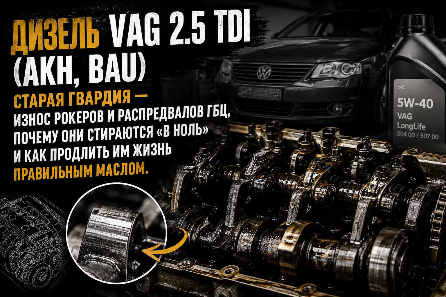

Почему рокеры и распредвалы стираются «в ноль»
Если вы разберете ГБЦ 2.5 TDI с пробегом 200-300 тысяч километров, то увидите характерную картину: кулачки распредвала стерты до плоскости, а рокеры имеют глубокие борозды. В запущенных случаях рокеры могут даже проворачиваться на своих осях, что приводит к полному отказу ГРМ. Почему так происходит?
  • Недостаток смазки: Как я уже упоминал, система смазки ГБЦ 2.5 TDI не идеальна. На холостых оборотах давление масла может быть недостаточным для нормальной работы рокеров и распредвала. Особенно это критично в холодное время года, когда масло густеет и медленнее поступает к трущимся парам.
  • Низкое качество масла: Многие владельцы экономят на масле, заливая дешевые минеральные или полусинтетические составы. Такие масла быстро теряют свои свойства, особенно в условиях высоких температур и нагрузок, характерных для дизельных моторов. В результате защитная пленка на поверхности рокеров и распредвала разрушается, и начинается сухое трение.
  • Продукты износа и загрязнения: Дизельные двигатели склонны к образованию сажи и нагара. Эти загрязнения попадают в масло и циркулируют по системе смазки, действуя как абразив. Особенно опасно, когда сажа смешивается с маслом и образует густую пасту, которая забивает масляные каналы и ухудшает смазку рокеров.
  • Перегрев ГБЦ: Из-за особенностей конструкции системы охлаждения 2.5 TDI (особенно в модификациях с турбонаддувом) ГБЦ может перегреваться. Это приводит к деформации распредвала и ускоренному износу рокеров. Перегрев также способствует разложению масла и образованию лаковых отложений, которые ухудшают смазку.
  • Неправильная эксплуатация: Частые холодные пуски, езда на низких оборотах, длительная работа на холостом ходу — все это ускоряет износ рокеров и распредвала. Дизельные двигатели любят работать под нагрузкой, и 2.5 TDI не исключение. Если вы постоянно ездите в режиме «газ-тормоз», не давая мотору прогреться и поработать на средних оборотах, будьте готовы к проблемам с ГРМ.
