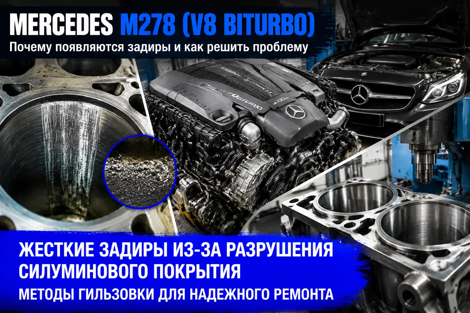

Разбираем причины разрушения силуминового покрытия цилиндров в моторах Mercedes M278 (V8 BiTurbo) и методы гильзовки для восстановления двигателя.
Почему моторы Mercedes M278 V8 BiTurbo страдают от задиров: разбираемся в причинах и спасаем двигатель
Представьте ситуацию: вы владелец роскошного Mercedes с мотором M278 под капотом — 4,7-литровый V8 с двумя турбинами, который выдает 435 лошадиных сил и разгоняет автомобиль до сотни за 4,9 секунды. Звучит впечатляюще, правда? Но вдруг двигатель начинает работать неровно, появляется металлический стук, а на диагностике вы слышите страшный диагноз: 'задиры на стенках цилиндров'. Что произошло? Почему этот, казалось бы, надежный агрегат, установленный на таких моделях, как S-Class, CL-Class, GL-Class и даже на внедорожниках ML и GL, вдруг начинает 'сыпаться'?
Проблема задиров на моторах Mercedes M278 — это не просто технический нюанс, а настоящая головная боль для владельцев и сервисных центров. В этой статье мы разберемся, почему разрушается силуминовое покрытие цилиндров, как это связано с конструктивными особенностями двигателя, и самое главное — что делать, если ваш мотор уже пострадал. Мы поговорим о методах гильзовки, стоимости ремонта, альтернативных решениях и о том, как продлить жизнь этому мощному, но капризному агрегату. А еще я поделюсь парой историй из личного опыта — поверьте, они вас удивят.

Что делать, если задиры уже появились: методы ремонта
Если диагностика показала, что на стенках цилиндров вашего M278 уже образовались задиры, не паникуйте. Есть несколько способов решить эту проблему. Давайте разберем их подробно.
1. Гильзовка блока цилиндров: классическое решение
Гильзовка — это процесс установки в блок цилиндров специальных втулок (гильз) из более прочного материала, например, чугуна. Это позволяет восстановить геометрию цилиндров и продлить жизнь двигателя.
Как происходит гильзовка:
  • Блок цилиндров демонтируется и отправляется на специализированное предприятие.
  • Стенки цилиндров растачиваются до определенного размера.
  • В расточенные цилиндры устанавливаются гильзы.
  • Гильзы обрабатываются (хонингуются) для достижения идеальной геометрии.
  • Блок собирается и устанавливается обратно на автомобиль.
Преимущества гильзовки:
  • Надежность. Чугунные гильзы гораздо прочнее силуминового покрытия и выдерживают высокие нагрузки.
  • Долговечность. После гильзовки двигатель может прослужить еще не одну сотню тысяч километров.
  • Возможность увеличения объема. При гильзовке можно увеличить диаметр цилиндров, что позволяет увеличить объем двигателя и его мощность.
Недостатки гильзовки:
  • Высокая стоимость. Гильзовка — это дорогостоящая процедура, которая может обойтись в 300-500 тысяч рублей в зависимости от сложности работ.
  • Длительный срок выполнения. На гильзовку может уйти несколько недель, так как блок цилиндров отправляется на специализированное предприятие.
  • Не всегда возможна. В некоторых случаях блок цилиндров может быть поврежден настолько, что гильзовка становится невозможной.
Личный опыт:У меня был клиент с Mercedes CL500, у которого на пробеге 120 тысяч километров появились задиры. Мы сделали гильзовку блока, и после этого машина прошла еще 150 тысяч километров без проблем. Владелец был очень доволен результатом.

Заключение: M278 — мощный, но капризный мотор
Мотор Mercedes M278 V8 BiTurbo — это настоящий шедевр инженерной мысли. Он сочетает в себе высокую мощность, отличную динамику и характерный звук V8. Но, как и любой сложный механизм, он требует бережного отношения и регулярного обслуживания.
Главная проблема этого двигателя — задиры на стенках цилиндров, которые возникают из-за разрушения силуминового покрытия. Причины могут быть разными: масляное голодание, перегрев, агрессивный стиль вождения, низкое качество топлива и масла. Но если за двигателем правильно ухаживать, он может прослужить не одну сотню тысяч километров.
Если задиры уже появились, не отчаивайтесь. Есть несколько способов решить эту проблему: гильзовка блока цилиндров, нанесение нового покрытия, замена блока или установка ремонтных поршней. Каждый из этих методов имеет свои плюсы и минусы, и выбор зависит от степени повреждений и вашего бюджета.
Главное — не игнорируйте первые симптомы проблем с двигателем. Если вы заметили металлический стук на холодную, повышенный расход масла или снижение мощности, немедленно обратитесь в сервис. Чем раньше вы диагностируете проблему, тем дешевле и проще будет ее решить.
