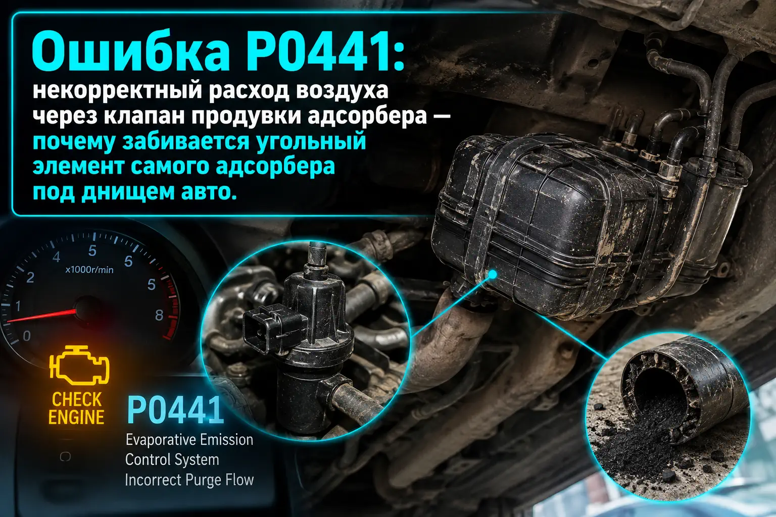

Ошибка P0441: что она означает и почему возникает
Расшифровка кода P0441: некорректный расход воздуха через клапан продувки
Ошибка P0441 указывает на то, что ЭБУ обнаружил несоответствие в работе системы продувки адсорбера. Проще говоря, воздух через клапан продувки проходит не так, как должен. Это может быть связано с несколькими причинами:
  • Забитый адсорбер. Угольный элемент внутри адсорбера со временем засоряется, и пары бензина не могут нормально циркулировать.
  • Неисправный клапан продувки. Клапан может заклинить в открытом или закрытом положении, что нарушает нормальную работу системы.
  • Повреждённые шланги. Трещины или перегибы в шлангах могут привести к утечке паров или подсосу воздуха.
  • Проблемы с электрикой. Неисправные провода или разъёмы могут мешать нормальной работе клапана продувки.
В моём случае ошибка P0441 появилась после того, как я проехал около 150 тысяч километров на своём Passat. Сначала я думал, что проблема в клапане продувки, но после его замены ошибка не исчезла. Тогда я решил копнуть глубже и обнаружил, что угольный элемент адсорбера полностью забит.

Почему забивается угольный элемент адсорбера: причины и последствия
Как работает угольный элемент и почему он выходит из строя
Угольный элемент адсорбера — это не просто кусок угля. Это специальный активированный уголь, который обладает огромной площадью поверхности. Один грамм такого угля может иметь площадь поверхности до 1000 квадратных метров! Благодаря этому он эффективно поглощает пары бензина.
Но со временем угольный элемент теряет свои свойства. Вот основные причины, почему это происходит:
  • Загрязнение маслом и смолами. Пары бензина содержат не только лёгкие углеводороды, но и тяжёлые фракции, которые оседают на угле и забивают его поры.
  • Попадание влаги. Если в адсорбер попадает вода (например, из-за негерметичных шлангов), уголь начинает крошиться и теряет свои адсорбционные свойства.
  • Механическое повреждение. Вибрации и удары могут привести к разрушению угольного элемента.
  • Естественный износ. Со временем уголь просто 'насыщается' и перестаёт поглощать пары бензина.
В моём случае адсорбер забился из-за того, что я часто заправлялся некачественным бензином. Тяжёлые фракции осели на угле и забили его поры. В результате пары бензина не могли нормально циркулировать, и ЭБУ зафиксировал ошибку P0441.
