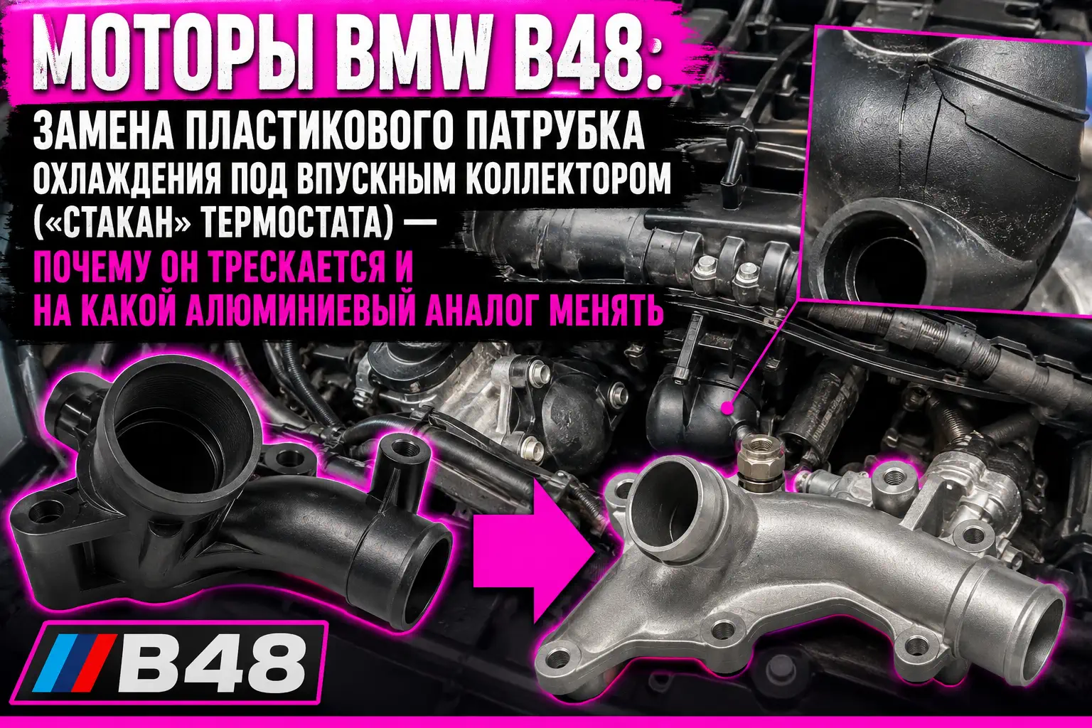

Мой личный опыт: как я понял, что патрубок треснул
На моей BMW 320i проблема проявилась не сразу. Сначала я заметил, что уровень охлаждающей жидкости в расширительном бачке начал понемногу падать. Доливал раз в месяц, думал, что это нормально. Потом появился легкий запах антифриза в салоне — особенно после длительных поездок. Но настоящий сигнал тревоги прозвучал, когда машина начала перегреваться в пробках.
Я открыл капот и увидел небольшую лужу под двигателем. При ближайшем осмотре обнаружил тонкую трещину на патрубке. К счастью, я успел заметить проблему до того, как двигатель перегрелся. Но если бы я проигнорировал эти симптомы, последствия могли бы быть гораздо серьезнее.

Замена пластикового патрубка на алюминиевый аналог: почему это лучшее решение
Почему не стоит ставить новый пластиковый патрубок?
Многие владельцы BMW, столкнувшись с треснувшим патрубком, просто покупают новый пластиковый оригинал и устанавливают его. Но это временное решение. Новый пластиковый патрубок прослужит не намного дольше старого — через 30-50 тысяч километров проблема повторится. Почему?
  • Тот же материал — новый патрубок сделан из того же пластика, который подвержен термическим нагрузкам и старению.
  • Та же конструкция — если проблема была в заводском браке или особенностях конструкции, она никуда не денется.
  • Те же условия эксплуатации — вибрации, перепады температур и некачественный антифриз будут разрушать патрубок так же, как и раньше.
Преимущества алюминиевого патрубка
Алюминиевый аналог — это принципиально другое решение, которое избавляет от проблемы раз и навсегда. Вот его основные преимущества:
  • Долговечность — алюминий не трескается от перепадов температур и не стареет со временем.
  • Прочность — алюминиевый патрубок выдерживает вибрации и механические нагрузки лучше, чем пластиковый.
  • Лучшая теплопроводность — алюминий быстрее отводит тепло, что снижает риск перегрева.
  • Совместимость с системой охлаждения — алюминиевые патрубки разрабатываются с учетом особенностей мотора B48 и не вызывают проблем с совместимостью.
