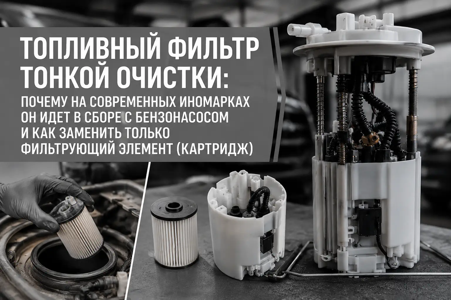

Как устроен топливный фильтр тонкой очистки и почему его «спрятали» в бензонасос
Чтобы понять логику автопроизводителей, нужно сначала разобраться в принципе работы системы. Топливный фильтр тонкой очистки — это последний барьер между баком и двигателем, который задерживает частицы размером от 5 до 10 микрон. Для сравнения: толщина человеческого волоса — около 70 микрон. То есть фильтр ловит мельчайшую грязь, которая может забить форсунки или повредить топливную рампу.
Раньше фильтр устанавливали отдельно, обычно под днищем автомобиля или в моторном отсеке. Это было удобно: заменил — и поехал. Но с появлением систем непосредственного впрыска топлива (GDI, TFSI, Skyactiv) требования к чистоте бензина выросли в разы. Форсунки таких двигателей работают под огромным давлением (до 200 бар), и даже микроскопическая соринка может вывести их из строя. Поэтому производители начали интегрировать фильтр прямо в бензонасос — так называемый «модуль топливного насоса».

Шаг 3: Разборка модуля бензонасоса
  • Снимите верхнюю крышку
    Обычно она крепится на защёлках или винтах. Аккуратно отсоедините её, чтобы не повредить поплавок уровня топлива.
  • Отключите электрические разъёмы
    Внутри модуля есть провода, которые идут к насосу и датчику уровня топлива. Отсоедините их, запомнив расположение.
  • Вытащите бензонасос
    Он может быть закреплён на защёлках или винтах. Аккуратно извлеките его, чтобы не повредить сетчатый фильтр грубой очистки.
  • Найдите фильтр тонкой очистки
    Обычно он выглядит как пластиковый цилиндр с патрубками. На некоторых моделях он может быть спрятан под металлическим кожухом.
  • Замените фильтр
    Отсоедините старый фильтр от патрубков. Обратите внимание на направление потока топлива — на фильтре обычно есть стрелка. Установите новый фильтр в том же положении. Закрепите его хомутами или защёлками.
