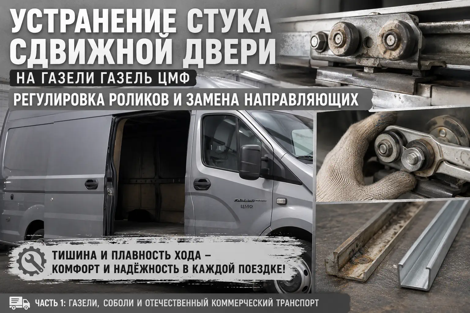

Устранение стука сдвижной двери на Газели ГАЗель ЦМФ: регулировка роликов и замена направляющих

Регулировка роликов сдвижной двери Газели: пошаговая инструкция
Если диагностика показала, что проблема в роликах, не спешите их менять. Часто достаточно просто отрегулировать их положение. Вот как это сделать правильно:
Шаг 1: Подготовка
  • Поставьте Газель на ровную поверхность и зафиксируйте ее ручным тормозом.
  • Откройте сдвижную дверь и зафиксируйте ее в открытом положении (можно подложить деревянный брусок).
  • Очистите направляющие и ролики от грязи и старой смазки. Я обычно использую металлическую щетку и тряпку.
Шаг 2: Ослабление креплений
  • Найдите болты, фиксирующие ролики. Обычно они расположены на кронштейнах, прикрепленных к двери.
  • Ослабьте болты ключом, но не выкручивайте их полностью. Ролики должны свободно перемещаться.
Шаг 3: Регулировка положения роликов
  • Аккуратно подвиньте ролики так, чтобы они плотно прилегали к направляющим, но не зажимали их слишком сильно. Дверь должна скользить плавно, без усилий.
  • Если ролики изношены неравномерно, попробуйте повернуть их другой стороной. Иногда это помогает продлить срок службы.
  • Затяните болты, но не переусердствуйте — можно сорвать резьбу.
Шаг 4: Проверка
  • Несколько раз откройте и закройте дверь. Если стук исчез, а дверь движется плавно — вы все сделали правильно.
  • Если стук остался, возможно, ролики изношены слишком сильно и их нужно заменить.
Помню, как однажды я потратил целый час на регулировку, а дверь все равно стучала. Оказалось, что один из роликов был треснут. Пришлось бежать в магазин за новым. Так что всегда имейте запасные детали!
Замена направляющих сдвижной двери: когда и как это делать
Если регулировка роликов не помогла, возможно, дело в направляющих. Они могут деформироваться от ударов или просто износиться со временем. Вот как их заменить:
Когда нужна замена направляющих?
  • Направляющие погнуты или имеют трещины.
  • На поверхности появились глубокие царапины, мешающие скольжению роликов.
  • Направляющие проржавели и не подлежат восстановлению.
Пошаговая инструкция по замене
Шаг 1: Демонтаж старой направляющей
  • Снимите сдвижную дверь с Газели. Для этого откройте ее и найдите крепления к кузову. Обычно это два болта в верхней части и один в нижней.
  • Открутите болты и аккуратно снимите дверь. Лучше делать это вдвоем — дверь тяжелая!
  • Положите дверь на ровную поверхность и найдите направляющие. Они крепятся к кузову болтами.
  • Открутите болты и снимите старую направляющую.
Шаг 2: Установка новой направляющей
  • Очистите место крепления от грязи и ржавчины. Я обычно использую наждачную бумагу и антикоррозийное средство.
  • Установите новую направляющую и закрепите ее болтами. Затягивайте их равномерно, чтобы не перекосить направляющую.
  • Проверьте, чтобы направляющая была ровной и не имела зазоров.
Шаг 3: Установка двери на место
  • Поднимите дверь и установите ее на ролики. Убедитесь, что ролики попали в направляющие.
  • Закрепите дверь болтами.
  • Откройте и закройте дверь несколько раз, чтобы убедиться, что она движется плавно.
Однажды я столкнулся с тем, что новая направляющая не подходила по размеру. Пришлось подгонять ее напильником. Так что всегда проверяйте детали перед установкой!
