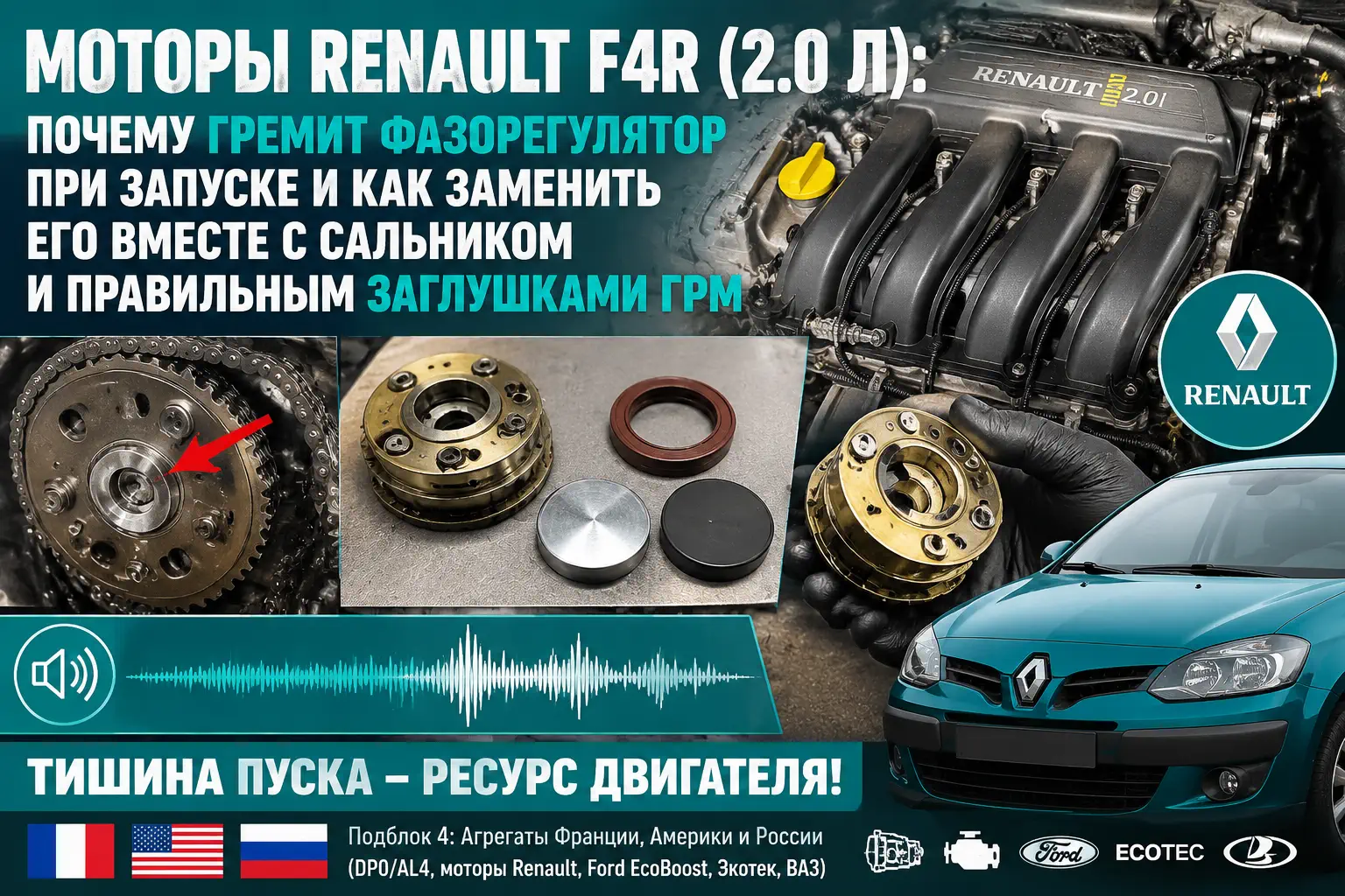

Разбираемся, почему гремит фазорегулятор на моторе Renault F4R 2.0 л при запуске. Пошаговая инструкция по замене фазорегулятора, сальника и правильных заглушек ГРМ.
Моторы Renault F4R (2.0 л): почему гремит фазорегулятор при запуске и как заменить его вместе с сальником и правильными заглушками ГРМ
Звук, который не даёт спать: почему мотор Renault F4R начинает 'трещать' на холодную
Представьте утро. Вы садитесь в машину, поворачиваете ключ зажигания — и вместо привычного ровного урчания двигателя слышите металлический треск, будто кто-то сыплет горсть гаек в работающий мотор. Знакомо? Если у вас Renault с двухлитровым мотором F4R (а это Laguna, Megane, Scenic, Espace, даже некоторые Nissan и Dacia), скорее всего, вы столкнулись с классической болячкой этого агрегата — изношенным фазорегулятором.
Честно говоря, я сам прошёл через это не раз. Первый раз услышал этот звук на Megane III друга — он пригнал машину на диагностику, уверенный, что 'что-то там стучит в двигателе'. После пяти минут прослушивания стетоскопом стало ясно: фазорегулятор на впускном распредвалу приказал долго жить. И вот тут начинается самое интересное — потому что просто поменять фазорегулятор недостаточно. Если подойти к делу поверхностно, через пару месяцев проблема вернётся, а то и усугубится.
В этой статье я поделюсь опытом, накопленным за годы работы с французскими моторами. Вы узнаете:
  • почему фазорегулятор Renault F4R начинает греметь именно при запуске;
  • как правильно диагностировать проблему, чтобы не выбросить деньги на ветер;
  • пошаговую инструкцию по замене фазорегулятора, сальника распредвала и заглушек ГРМ — именно в таком комплексе, чтобы ремонт был долговечным;
  • какие подводные камни ждут вас в процессе и как их обойти;
  • сколько стоит такая работа у дилера и на стороне, и почему иногда дешевле сделать самому.
И да — если вы думаете, что это 'мелочь, которую можно игнорировать', спешу вас разочаровать. Игнорирование стучащего фазорегулятора — прямой путь к капиталке двигателя. Но обо всём по порядку.

Замена фазорегулятора, сальника распредвала и заглушек ГРМ: пошаговая инструкция
Если диагностика подтвердила, что фазорегулятор неисправен, пришло время его менять. Но, как я уже говорил, просто поменять фазорегулятор — это полдела. Чтобы ремонт был долговечным, нужно заменить ещё несколько деталей. Вот полный список того, что потребуется:
  • Фазорегулятор (оригинал или качественный аналог, например, от INA или Febi).
  • Сальник распредвала (обязательно менять, даже если он не течёт — профилактика!).
  • Заглушки распредвалов (их две — на впускном и выпускном валах).
  • Прокладка клапанной крышки (если она течёт или задубела).
  • Ремень ГРМ и ролики (если пробег больше 60 тысяч километров, лучше заменить комплектом).
  • Моторное масло и фильтр (замена масла обязательна после ремонта).

Шаг 3: Замена фазорегулятора
  • Открутите болты крепления фазорегулятора (обычно их 3-4 штуки, Torx T30).
  • Снимите старый фазорегулятор. Если он сидит туго, можно использовать съёмник или аккуратно поддеть его отвёрткой (но не повредите посадочное место!).
  • Очистите посадочное место от старого герметика и масла.
  • Установите новый фазорегулятор. Нанесите немного герметика на прокладку (если она есть) и затяните болты с моментом 10-12 Нм.
Шаг 4: Замена сальника распредвала
  • Снимите старый сальник с помощью отвёртки или специального съёмника.
  • Очистите посадочное место от грязи и масла.
  • Нанесите немного моторного масла на рабочую кромку нового сальника.
  • Установите новый сальник с помощью оправки (можно использовать старый сальник или головку подходящего размера). Вбейте его до упора, но не переусердствуйте — можно повредить.
Шаг 5: Замена заглушек распредвалов
Заглушки распредвалов — это слабое место мотора F4R. Со временем они начинают пропускать масло, что приводит к течи и загрязнению ремня ГРМ.
  • Снимите старые заглушки с помощью отвёртки или специального съёмника.
  • Очистите посадочные места от старого герметика.
  • Нанесите герметик на новые заглушки и установите их на место. Затяните с моментом 15-20 Нм.
