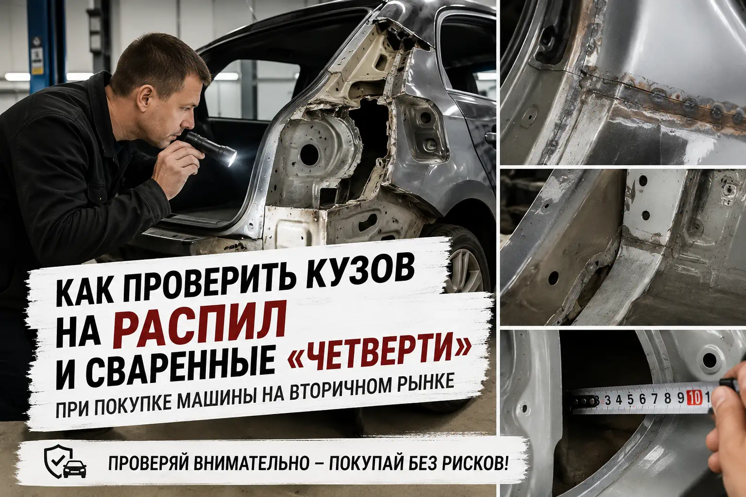

Сварные швы и 'четверти': как распознать подделку
Сваренные 'четверти' — это когда задняя или передняя часть кузова заменена на аналогичную с другого автомобиля. Чаще всего это делают после серьезных ДТП, когда оригинальные детали уже не восстановить.
Где искать следы сварки
  • Пороги и стойки
    • Проведите рукой вдоль порогов. Если чувствуете неровности или шероховатости — это явный признак сварки.
    • Посмотрите на стыки между порогами и дверями. Там не должно быть следов герметика или свежей краски.
  • Задняя часть кузова
    • Осмотрите багажник изнутри. Если видите следы сварки на полу или арках — это повод насторожиться.
    • Проверьте крепления задних фонарей. Если они выглядят 'неродными' или установлены на герметик — машина могла быть в аварии.
  • Моторный отсек
    • Загляните под капот. Если видите следы сварки на стаканах или брызговиках — это признак серьезного ремонта.
Как отличить заводскую сварку от кустарной
Заводская сварка — это ровные, аккуратные швы с равномерным шагом точек. Кустарная же выглядит неровно, с наплывами металла и следами шлифовки.
Вот несколько признаков некачественной сварки:
  • Неравномерные швы с разной толщиной.
  • Следы шлифовки или зачистки на металле.
  • Наличие герметика или шпатлевки в местах стыков.
