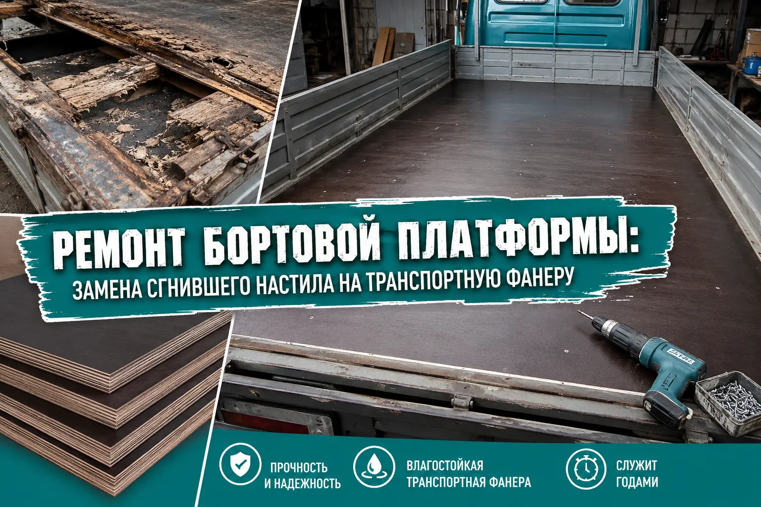

Ремонт бортовой платформы: замена сгнившего пола на ламинированную фанеру
Сообщения: 2855
Пошаговая инструкция по замене сгнившего деревянного или фанерного настила пола на транспортную ламинированную фанеру в бортовой платформе. Советы по выбору материалов и инструментов.

Подготовка: как снять старый настил без повреждения рамы
  • Снимите борта. Это облегчит доступ к полу и позволит работать без помех.
  • Осмотрите раму. Проверьте поперечины на наличие ржавчины и гнили. Если есть повреждения — их нужно устранить до установки нового пола.
  • Удалите старый настил. Если фанера прикручена саморезами — выкрутите их. Если прибита гвоздями — срежьте шляпки болгаркой и выбейте гвозди.
  • Очистите раму. Удалите ржавчину, грязь и остатки старого герметика. Обработайте металл антикоррозийным составом.
Помню, как однажды ко мне приехал клиент, который решил сэкономить и не снял борта перед заменой пола. В итоге он потратил в два раза больше времени, а новая фанера легла неровно. Мораль: не пренебрегайте подготовкой!
Установка нового пола: пошаговая инструкция
  • Раскроите фанеру. Разметьте листы по размеру платформы, оставляя зазоры 3-5 мм между листами для компенсации температурного расширения.
  • Просверлите отверстия. В фанере нужно заранее просверлить отверстия под саморезы, чтобы избежать трещин.
  • Уложите первый лист. Начните с передней части платформы. Выровняйте лист по уровню и закрепите его саморезами к поперечинам рамы.
  • Закрепите остальные листы. Укладывайте их встык, не забывая про зазоры. Используйте струбцины для фиксации.
  • Обработайте стыки. Заполните зазоры между листами герметиком, чтобы предотвратить попадание влаги.
  • Установите борта. После того как пол закреплен, верните борта на место и закрепите их.
Нюансы крепления: как избежать ошибок
  • Не экономьте на крепеже. Используйте только качественные саморезы с антикоррозийным покрытием. Я рекомендую саморезы с шестигранной головкой — они надежнее держатся.
  • Не перетягивайте саморезы. Это может привести к трещинам в фанере. Закручивайте их до упора, но без фанатизма.
  • Используйте шайбы. Под головки саморезов подложите шайбы — это распределит нагрузку и предотвратит продавливание фанеры.
  • Обработайте края. После установки пола обработайте края фанеры герметиком, чтобы защитить их от влаги.
