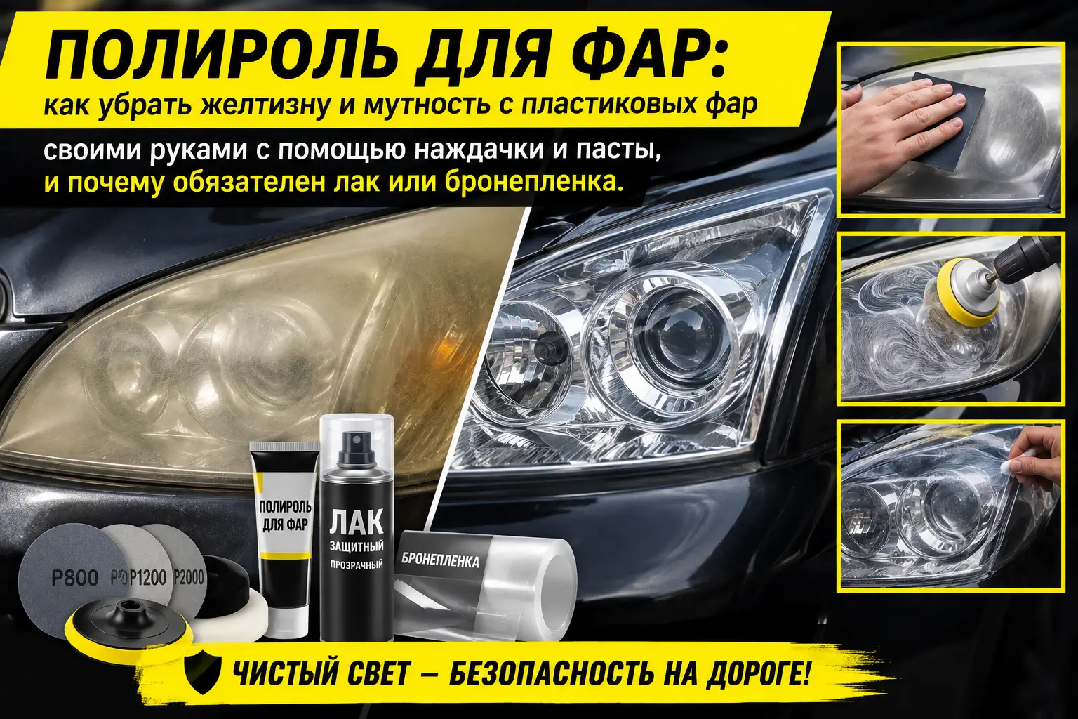

Как правильно полировать фары своими руками: пошаговая инструкция
Если народные методы не работают, значит, нужно браться за серьёзные инструменты. Я расскажу, как отполировать фары с помощью наждачной бумаги и полировальной пасты — метод, который даёт результат на уровне профессиональной СТО.
Что понадобится для работы
Вот список инструментов и материалов, которые я использую:
  • Наждачная бумага — зернистостью от P800 до P3000. Начинаем с грубой, заканчиваем самой мелкой.
  • Полировальная паста — лучше брать специализированную для пластика (например, 3M Plastic Cleaner или Sonax).
  • Полировальная машинка (не обязательно, но сильно ускоряет процесс) или дрель с насадкой.
  • Малярный скотч — чтобы защитить кузов вокруг фары.
  • Вода — для смачивания наждачной бумаги.
  • Мягкие салфетки из микрофибры — для финальной полировки.
  • Лак для фар или бронеплёнка — обязательно для защиты результата.
Шаг 1: Подготовка фары
Перед началом работы тщательно вымойте фару и обезжирьте её поверхность. Я использую обычный автомобильный шампунь и спирт. Затем заклейте малярным скотчем все прилегающие к фаре детали кузова — капот, бампер, решётку радиатора. Это защитит их от случайных царапин.
Шаг 2: Шлифовка наждачной бумагой
Здесь главное — не спешить и соблюдать последовательность. Начинаем с самой грубой наждачки (P800), постепенно переходя к более мелкой.
  • Смачиваем наждачную бумагу водой — это уменьшает трение и предотвращает перегрев пластика.
  • Шлифуем круговыми движениями — без сильного нажима, чтобы не снять лишний слой пластика.
  • Постоянно смываем абразивную пыль — иначе она будет царапать поверхность.
  • Меняем наждачку по мере необходимости — как только поверхность становится равномерно матовой, переходим к более мелкой зернистости.
Я обычно прохожусь по такой схеме:
  • P800 → убираем глубокие царапины и желтизну.
  • P1500 → сглаживаем поверхность.
  • P2000 → готовим к полировке.
  • P3000 → финальная шлифовка для идеальной гладкости.
Важный момент: если фара сильно повреждена, можно начать с P600, но будьте осторожны — слишком грубая наждачка может оставить глубокие борозды, которые потом не убрать полировкой.
Шаг 3: Полировка пастой
После шлифовки поверхность фары должна быть равномерно матовой. Теперь пришло время полировки.
  • Наносим полировальную пасту на фару и распределяем её по поверхности.
  • Используем полировальную машинку (или дрель с насадкой) на средних оборотах. Если машинки нет, можно полировать вручную, но это займёт гораздо больше времени.
  • Полируем до появления блеска — обычно хватает 2-3 минут на каждую фару.
  • Протираем фару микрофиброй — удаляем остатки пасты.
Я предпочитаю использовать пасту 3M — она даёт отличный результат и легко смывается. Но если бюджет ограничен, подойдёт и более дешёвая Sonax.
Шаг 4: Защита результата — почему лак или бронеплёнка обязательны
Вот мы и подошли к самому важному этапу — защите отполированной фары. Многие автовладельцы пропускают этот шаг, и зря. Без защиты пластик снова начнёт мутнеть уже через пару месяцев.
Почему нельзя обойтись без защиты?
  • Пластик без защитного слоя — как кожа без крема. Он быстро впитывает грязь, окисляется под солнцем и снова покрывается царапинами.
  • Полировка снимает верхний слой пластика, делая его более уязвимым к внешним воздействиям.
  • Без защиты фара будет мутнеть в 2-3 раза быстрее, чем до полировки.
Вариант 1: Лак для фар
Лак — это самый простой и доступный способ защиты. Он создаёт тонкую плёнку, которая предотвращает окисление и абразивное воздействие.
Как наносить лак:
  • Обезжирьте поверхность — используйте спирт или специальный обезжириватель.
  • Нанесите лак тонким слоем — лучше в 2-3 слоя с промежуточной сушкой.
  • Дайте лаку высохнуть — обычно это занимает 12-24 часа.
Я рекомендую использовать двухкомпонентные лаки (например, Delta Kits или Permatex) — они долговечнее и устойчивее к ультрафиолету.
Вариант 2: Бронеплёнка
Бронеплёнка — это более надёжный, но и более дорогой способ защиты. Она не только предотвращает помутнение, но и защищает фару от сколов и царапин.
Как клеить бронеплёнку:
  • Вырежьте заготовку по форме фары — лучше использовать готовые лекала.
  • Снимите защитный слой и приложите плёнку к фаре.
  • Разгладьте плёнку с помощью ракеля, удаляя пузырьки воздуха.
  • Прогрейте плёнку феном — это поможет ей лучше прилегать к поверхности.
Я клеил бронеплёнку на фары своего Subaru Outback — результат впечатляет. Даже после двух лет эксплуатации фары выглядят как новые, несмотря на то, что я часто езжу по гравийным дорогам.
