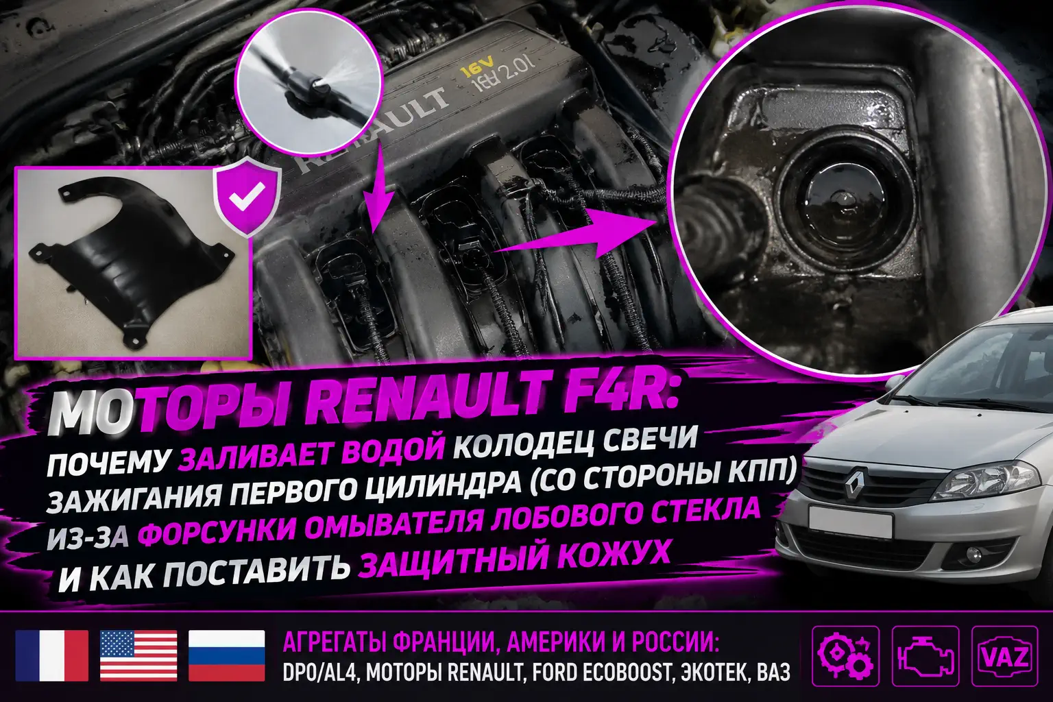

Почему в моторах Renault F4R заливает водой колодец свечи первого цилиндра — и как это исправить раз и навсегда
Представьте ситуацию: вы заводите машину утром, а двигатель Renault F4R троит, как пьяный матрос на палубе. Открываете капот, выкручиваете свечу первого цилиндра — а она мокрая, будто только что из бассейна. В колодце плещется вода, и виновник торжества уже очевиден: форсунка омывателя лобового стекла. Звучит как бред? Увы, это реальность для многих владельцев Renault Laguna, Megane, Scenic и даже некоторых Nissan с этим мотором.
Я сам столкнулся с этой проблемой на своей Laguna II 2.0 16V — и, поверьте, это не тот случай, когда можно просто вытереть свечу и забыть. Вода в колодце — это как бомба замедленного действия: сегодня троит, завтра коррозия разъедает резьбу, а послезавтра вы уже ищете контрактный блок цилиндров. Но не спешите паниковать! В этой статье я поделюсь не только причинами этой напасти, но и проверенным способом защитить мотор от повторного затопления. И да — мы поговорим о том, как установить защитный кожух, который спасет ваш F4R от водных процедур.
Почему форсунка омывателя превращает колодец свечи в аквариум
Давайте разберемся, как вообще вода из бачка омывателя попадает в свечной колодец первого цилиндра. Конструкция мотора Renault F4R здесь играет против нас — и вот почему.
Анатомия проблемы: как вода добирается до свечи
  • Расположение форсунки омывателя
    На большинстве автомобилей с мотором F4R форсунка омывателя лобового стекла установлена прямо над первым цилиндром. Точнее — над его свечным колодцем. Когда вы активируете омыватель, струя воды бьет в стекло, но часть брызг неизбежно летит вниз, прямо на клапанную крышку.
  • Микротрещины в клапанной крышке
    Пластиковая клапанная крышка F4R — не вечная. Со временем она трескается от перепадов температур, вибраций и просто возраста. Особенно уязвимо место вокруг свечного колодца первого цилиндра. Через эти микротрещины вода просачивается внутрь, скапливаясь в колодце.
  • Конденсат и 'эффект дырявого ведра'
    Даже если трещин нет, вода может попадать через уплотнения свечей. Но главный враг — это конденсат. Когда горячий мотор остывает, влага из воздуха конденсируется на холодных поверхностях. А если форсунка постоянно поливает клапанную крышку, влаги становится слишком много — и она начинает просачиваться внутрь.
Почему страдает именно первый цилиндр?
Все дело в компоновке. Первый цилиндр в F4R расположен ближе всего к лобовому стеклу и форсунке омывателя. Второй цилиндр тоже может страдать, но реже — просто потому, что до него вода добирается дольше. А третий и четвертый цилиндры вообще вне зоны риска.

Радикальное решение: установка защитного кожуха
Лучший способ защитить мотор от воды — это установить защитный кожух, который будет отводить брызги от форсунки омывателя. Я сам сделал это на своей Laguna, и вот как это было.
Что понадобится для установки кожуха
  • Защитный кожух
    Можно купить готовый (например, от компании 'АвтоПласт' или 'SCT'), а можно сделать самому из листового пластика или алюминия. Я выбрал второй вариант — так дешевле и надежнее.
  • Крепеж
    Болты М6, гайки, шайбы и резиновые прокладки. Все это можно купить в любом строительном магазине.
  • Инструменты
    Дрель, сверла, отвертка, гаечные ключи, ножницы по металлу и герметик.
Пошаговая инструкция по установке кожуха
  • Снимите форсунку омывателя
    Отсоедините шланг от форсунки и открутите ее от кузова. Будьте осторожны — пластиковые крепления легко ломаются.
  • Изготовьте или купите кожух
    Если вы делаете кожух сами, вырежьте из пластика или алюминия прямоугольник размером примерно 15х20 см. Согните его так, чтобы он закрывал клапанную крышку первого цилиндра и отводил воду в сторону.
  • Просверлите отверстия для крепления
    Приложите кожух к кузову и отметьте места для крепления. Просверлите отверстия и закрепите кожух болтами. Не забудьте использовать резиновые прокладки, чтобы избежать коррозии.
  • Установите форсунку обратно
    Закрепите форсунку так, чтобы струя воды била в стекло, но не попадала на кожух. При необходимости отрегулируйте угол наклона форсунки.
  • Проверьте работу
    Включите омыватель и убедитесь, что вода не попадает на клапанную крышку. Если все сделано правильно, кожух будет отводить брызги в сторону.
Мой опыт: как я установил кожух на Laguna II
Когда я столкнулся с этой проблемой, сначала попытался герметизировать клапанную крышку. Но через пару месяцев вода снова появилась в колодце. Тогда я решил сделать кожух сам.
Взял кусок алюминиевого листа, вырезал заготовку и согнул ее так, чтобы она закрывала клапанную крышку первого цилиндра. Закрепил кожух на кузове болтами, предварительно просверлив отверстия. Форсунку омывателя немного повернул, чтобы струя била точно в стекло.
Результат превзошел ожидания: после установки кожуха вода перестала попадать в колодец, и мотор перестал троить. Прошло уже два года — и проблема не возвращалась.
