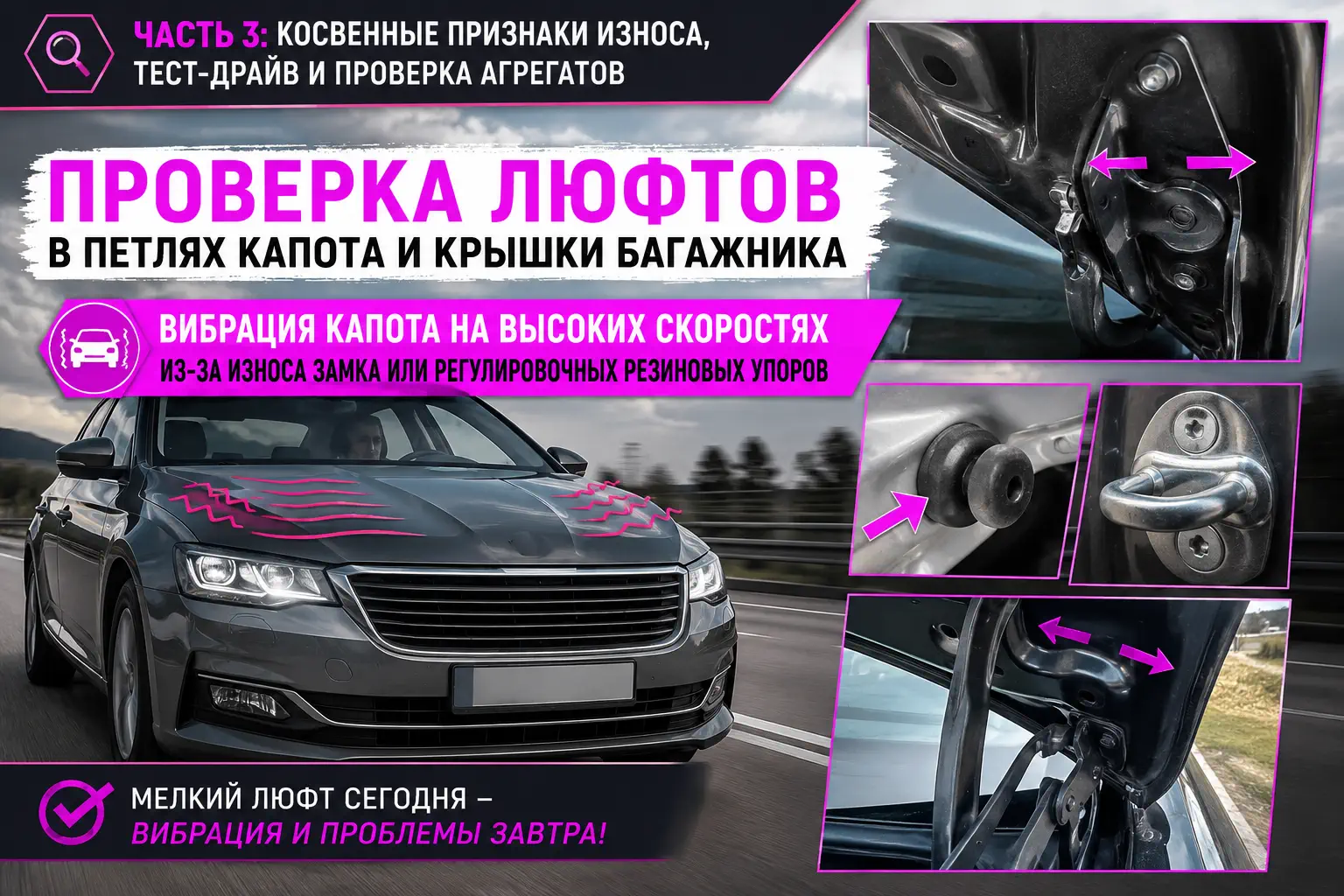

Проверка люфтов в петлях капота и багажника: причины вибрации на скорости
Сообщения: 2853
Вибрация капота на высоких скоростях может быть вызвана износом замка или регулировочных резиновых упоров. Узнайте, как проверить люфты в петлях и устранить проблему.

Почему возникает вибрация капота на скорости: разбираем причины
Вибрация капота на высоких скоростях — это не просто раздражающий звук. Это сигнал о том, что в системе крепления крышки есть слабое звено. Давайте разберем основные причины и поймем, почему они возникают.
1. Износ замка капота
Замок капота — это не просто механизм, который удерживает крышку закрытой. Он должен фиксировать ее жестко, чтобы предотвратить вибрацию. Если замок изношен:
  • Крюк замка не входит в зацепление полностью — из-за этого капот может приподниматься на скорости;
  • Пружина замка ослабла — она не обеспечивает нужного натяжения;
  • Пластиковые втулки стерлись — появляется люфт, который усиливается на скорости.
На своей Mazda 6 я заметил, что капот начал "играть" после того, как замок несколько раз не сработал с первого раза. Пришлось разобрать механизм и заменить пружину — после этого вибрация исчезла.
2. Просевшие или сломанные резиновые упоры
Резиновые упоры (или "грибки") выполняют две функции:
  • Ограничивают ход капота при открытии;
  • Создают дополнительную точку опоры, чтобы крышка не вибрировала.
Со временем резина теряет упругость, трескается или просто ломается. В результате:
  • Капот не фиксируется в открытом положении;
  • На скорости крышка начинает "гулять", так как упоры не держат ее;
  • Появляется металлический лязг при езде по неровностям.

Как проверить люфты в петлях капота и багажника: пошаговая инструкция
Теперь, когда вы знаете основные причины вибрации, давайте разберемся, как проверить люфты в петлях и замках самостоятельно. Для этого не понадобятся специальные инструменты — только руки, глаза и немного терпения.
1. Проверка петель капота
Для начала откройте капот и выполните следующие действия:
  • Визуальный осмотр:
    • Проверьте петли на наличие ржавчины, трещин или деформаций;
    • Осмотрите болты крепления — они должны быть затянуты, без следов коррозии;
    • Проверьте зазоры между капотом и кузовом — они должны быть равномерными по всему периметру.
  • Проверка люфта руками:
    • Возьмитесь за капот обеими руками и попробуйте покачать его вверх-вниз и влево-вправо;
    • Если чувствуется люфт (даже небольшой), петли изношены или ослабли болты;
    • Попробуйте приподнять капот — если он поднимается без сопротивления, проблема в замке или упорах.
  • Проверка на ходу:
    • Закройте капот и разгонитесь до 80-100 км/ч;
    • Прислушайтесь к звукам — если слышен металлический лязг или дребезжание, проблема в петлях или замке;
    • Попробуйте проехать по неровностям — если звук усиливается, скорее всего, дело в упорах или петлях.
На своей Subaru Outback я обнаружил люфт в петлях, когда капот начал "играть" на кочках. При осмотре оказалось, что один из болтов крепления открутился. После затяжки проблема исчезла, но позже пришлось заменить петли целиком.
