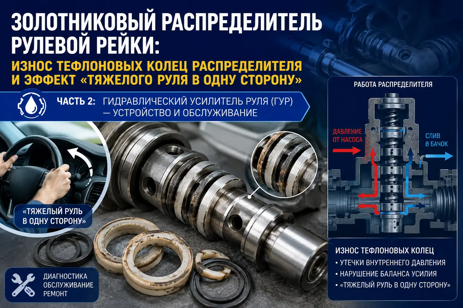

Золотниковый распределитель: сердце гидроусилителя руля
Чтобы понять, почему износ тефлоновых колец приводит к эффекту 'тяжелого руля', нужно сначала разобраться, как работает золотниковый распределитель. Представьте его как своеобразный 'мозг' гидроусилителя — именно он решает, в какую сторону и с каким усилием помогать вам поворачивать колеса.
Как это устроено?
Золотниковый распределитель — это прецизионный механизм, состоящий из нескольких ключевых элементов:
  • Золотник — подвижный шток с канавками и отверстиями, который перемещается внутри корпуса распределителя.
  • Корпус распределителя — металлическая гильза с системой каналов для масла.
  • Тефлоновые кольца — уплотнительные элементы, которые обеспечивают герметичность между золотником и корпусом.
  • Торсион — пружинный элемент, который скручивается при повороте руля и передает усилие на золотник.
Когда вы поворачиваете руль, торсион скручивается, и золотник смещается относительно корпуса. Это открывает каналы для масла, которое под давлением поступает в соответствующую полость силового цилиндра рейки. В результате поршень рейки перемещается, помогая вам поворачивать колеса.
Звучит сложно? На самом деле, принцип работы напоминает обычный водопроводный кран. Только вместо воды здесь гидравлическое масло, а вместо вентиля — золотник.
Роль тефлоновых колец в работе распределителя
Тефлоновые кольца — это не просто уплотнители. Они выполняют сразу несколько критически важных функций:
  • Герметизация — предотвращают утечку масла между золотником и корпусом.
  • Смазка — благодаря низкому коэффициенту трения тефлон обеспечивает плавное перемещение золотника.
  • Компенсация износа — тефлоновые кольца частично компенсируют микроскопические зазоры, которые неизбежно появляются со временем.
Проблема в том, что тефлон — материал хоть и прочный, но не вечный. Со временем он истирается, теряет эластичность, а иногда и вовсе разрушается. И вот тут начинаются проблемы...

Что происходит при износе тефлоновых колец
Когда тефлоновые кольца изнашиваются, между золотником и корпусом появляется зазор. В результате:
  • Масло начинает перетекать из одной полости распределителя в другую, минуя силовой цилиндр.
  • Давление в системе падает, и усилие на руле уменьшается.
  • Но самое неприятное — при повороте в одну сторону масло может 'уходить' через изношенные кольца, создавая эффект 'тяжелого руля'.
Вот наглядный пример. Представьте, что вы пытаетесь надуть воздушный шарик с дыркой. Чем сильнее вы дуете, тем больше воздуха выходит через отверстие. То же самое происходит и в распределителе: чем сильнее вы поворачиваете руль, тем больше масла 'утекает' через изношенные кольца, и тем тяжелее становится руль.
Почему эффект проявляется только в одну сторону?
Это самый интересный момент. Дело в том, что износ тефлоновых колец редко бывает равномерным. Обычно сильнее изнашиваются кольца с одной стороны золотника. В результате при повороте в одну сторону зазор оказывается больше, и масло перетекает активнее. Вот почему руль становится тяжелее именно в одну сторону.
Кстати, этот эффект часто путают с неисправностью насоса ГУР. Но если насос неисправен, руль будет тяжелым в обе стороны. А если проблема в тефлоновых кольцах — только в одну.
