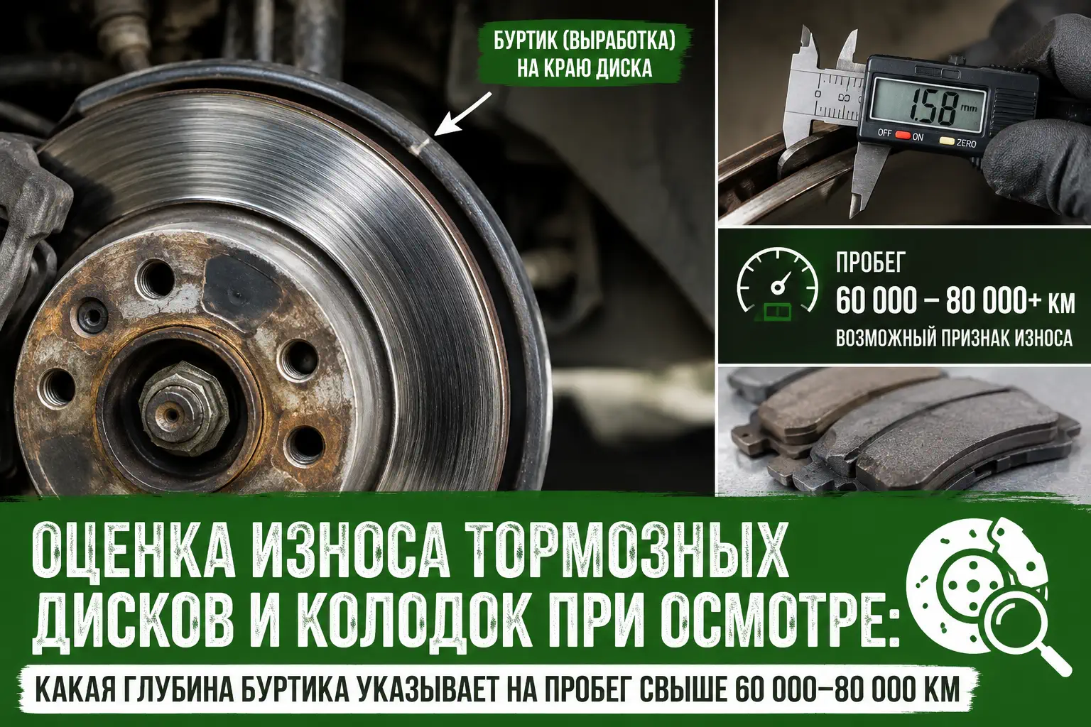

Измерение глубины буртика: как определить пробег по выработке диска
Теперь перейдём к самому интересному — как по глубине буртика определить, что ваш автомобиль прошёл уже 60 000–80 000 км. Буртик — это не просто косметический дефект, а важный индикатор состояния тормозной системы.
Что такое буртик? Это выступ по краю диска, который образуется из-за того, что колодки не полностью перекрывают рабочую поверхность. Со временем, по мере износа диска, буртик становится всё более выраженным. Его глубина напрямую зависит от пробега автомобиля и стиля вождения.
Вот как можно измерить глубину буртика:
  • Используйте штангенциркуль. Это самый точный способ. Установите штангенциркуль на край диска и измерьте высоту буртика. Если глубина составляет 1,5–2 мм и более, это говорит о том, что диск изношен и, скорее всего, автомобиль прошёл уже более 60 000 км.
  • Используйте линейку или монету. Если под рукой нет штангенциркуля, можно воспользоваться обычной линейкой или даже монетой. Например, толщина монеты в 1 рубль составляет примерно 1,5 мм. Если буртик глубже этой монеты, диск требует внимания.
  • Сравните с новым диском. Если у вас есть возможность сравнить изношенный диск с новым, вы сразу увидите разницу. На новом диске буртика нет вообще, а на изношенном он может быть очень заметным.
Но почему именно 60 000–80 000 км? Всё дело в том, что это средний пробег, при котором большинство автомобилей начинают требовать замены тормозных дисков и колодок. Конечно, многое зависит от стиля вождения, условий эксплуатации и качества деталей. Например, если вы часто ездите по городу с частыми торможениями, износ будет происходить быстрее. А если вы предпочитаете спокойную езду по трассе, диски и колодки прослужат дольше.
Вот небольшая таблица, которая поможет вам сориентироваться:
Глубина буртика (мм)
Примерный пробег (км)
Состояние диска
0–0,5
До 30 000
Новый или незначительный износ
0,5–1
30 000–50 000
Умеренный износ, требует внимания
1–1,5
50 000–70 000
Сильный износ, рекомендуется замена
1,5 и более
70 000 и более
Критический износ, замена обязательна
Конечно, эти цифры усреднённые, и в каждом конкретном случае нужно учитывать особенности автомобиля и стиль вождения. Но как правило, если глубина буртика превышает 1,5 мм, это верный признак того, что диск изношен и требует замены.
