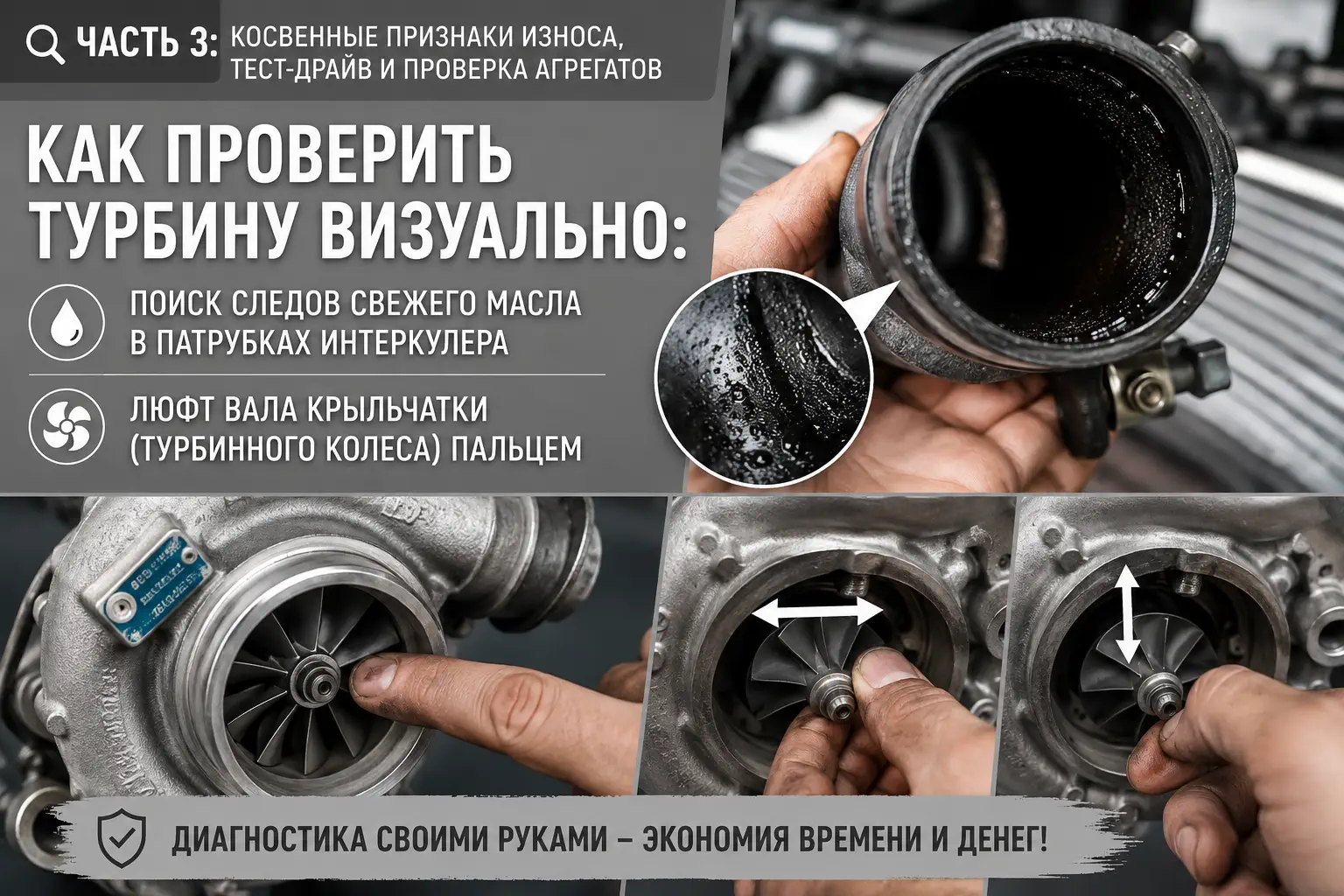

Как проверить турбину на наличие масла в патрубках интеркулера: пошаговая инструкция
Следы масла в патрубках интеркулера — это один из самых явных признаков того, что турбина начинает «умирать». Масло попадает туда через изношенные уплотнения вала турбины, и если его вовремя не заметить, оно может попасть в камеру сгорания, что приведёт к закоксовке поршневых колец и даже к гидроудару.
Вот как я обычно проверяю патрубки интеркулера на наличие масла:
Шаг 1: Подготовка к осмотру
Для начала вам понадобится:
  • Фонарик (лучше с узким лучом, чтобы осветить труднодоступные места).
  • Чистая ветошь или бумажные полотенца.
  • Перчатки (масло может быть горячим и грязным).
Перед осмотром дайте двигателю остыть. Горячие патрубки могут обжечь руки, да и масло на горячих поверхностях выглядит иначе.
Шаг 2: Осмотр патрубков интеркулера
1. Откройте капот и найдите интеркулер. Обычно он расположен в передней части автомобиля, за решёткой радиатора. Патрубки интеркулера — это толстые резиновые или пластиковые шланги, которые соединяют его с турбиной и впускным коллектором.
2. Внимательно осмотрите внутреннюю поверхность патрубков. Для этого можно использовать фонарик и небольшое зеркало (если патрубки расположены в труднодоступных местах). Ваша задача — найти следы масла. Они могут выглядеть как:
  • Тёмные маслянистые пятна на стенках патрубка.
  • Капли или подтёки масла на стыках патрубков.
  • Масляная плёнка на внутренней поверхности.
3. Если вы обнаружили масло, не спешите паниковать. Небольшое количество масла в патрубках может быть нормой для некоторых двигателей (особенно с большим пробегом). Но если масла много, или оно свежее и блестящее — это повод для беспокойства.
Шаг 3: Оценка количества масла
Чтобы понять, насколько серьёзна проблема, оцените количество масла:
  • Незначительное количество масла (несколько капель или лёгкая плёнка) — может быть нормой для старых двигателей. Но если автомобиль новый или с небольшим пробегом, это уже повод задуматься.
  • Умеренное количество масла (масляные подтёки, но без капель) — признак начавшегося износа турбины. Рекомендуется провести дополнительную диагностику.
  • Большое количество масла (капли, лужицы, обильные подтёки) — турбина уже неисправна. Необходим срочный ремонт или замена.
Шаг 4: Проверка на свежесть масла
Свежее масло — это яркий признак того, что проблема прогрессирует. Чтобы проверить, насколько свежее масло в патрубках:
1. Возьмите чистую ветошь и протрите внутреннюю поверхность патрубка.
2. Если масло легко стирается и оставляет жирный след на ветоши — оно свежее.
3. Если масло засохшее, тёмное и плохо стирается — оно старое, и проблема может быть не такой острой.
Я помню случай, когда ко мне приехал владелец Volkswagen Passat с пробегом 120 тысяч километров. Он жаловался на потерю мощности и повышенный расход масла. При осмотре патрубков интеркулера я обнаружил свежие масляные подтёки. Диагноз был очевиден: турбина «течёт». После её замены автомобиль снова стал ехать как новый, а расход масла нормализовался.
Шаг 5: Дополнительные признаки неисправности
Помимо масла в патрубках, обратите внимание на следующие признаки:
  • Сизый дым из выхлопной трубы (особенно при нажатии на педаль газа). Это говорит о том, что масло попадает в камеру сгорания.
  • Повышенный расход масла. Если вам приходится доливать масло чаще, чем раз в 1000 километров, это повод проверить турбину.
  • Свист или скрежет при работе двигателя. Это может указывать на износ подшипников турбины или повреждение крыльчатки.
Как проверить люфт вала турбины пальцем: простой способ диагностики
Если масло в патрубках — это косвенный признак неисправности турбины, то люфт вала крыльчатки — это уже прямая угроза. Изношенные подшипники вала приводят к тому, что крыльчатка начинает «гулять», задевая корпус турбины. Это не только снижает эффективность работы турбины, но и может привести к её полному разрушению.
Проверить люфт вала турбины можно самостоятельно, без специальных инструментов. Вот как это делаю я:
Шаг 1: Подготовка к проверке
Для проверки люфта вам понадобится:
  • Доступ к турбине (обычно она расположена рядом с выпускным коллектором).
  • Чистые руки (лучше надеть перчатки, чтобы не пораниться о горячие детали).
  • Фонарик (для освещения труднодоступных мест).
Перед проверкой убедитесь, что двигатель остыл. Горячая турбина может обжечь руки, да и люфт на горячем двигателе может быть не таким заметным.
Шаг 2: Поиск вала турбины
1. Найдите турбину. Обычно она выглядит как металлический «улитка» с двумя патрубками: один для подачи воздуха (холодная часть), другой для отвода выхлопных газов (горячая часть).
2. Вал турбины находится внутри корпуса. Чтобы до него добраться, вам нужно снять патрубок, который соединяет турбину с интеркулером (холодная часть). Обычно это резиновый шланг, закреплённый хомутами.
Шаг 3: Проверка люфта пальцем
1. Аккуратно снимите патрубок с холодной части турбины. Будьте осторожны: внутри может быть масло или грязь.
2. Посветите фонариком внутрь корпуса турбины. Вы увидите крыльчатку (турбинное колесо). Она должна быть целой, без сколов и трещин.
3. Осторожно попробуйте пошевелить крыльчатку пальцем. Для этого аккуратно надавите на неё в разных направлениях:
  • Осевой люфт (вдоль оси вала). Если крыльчатка легко перемещается вперёд-назад, это признак износа подшипников.
  • Радиальный люфт (из стороны в сторону). Если крыльчатка «болтается» в корпусе, это также указывает на износ подшипников.
4. Оцените величину люфта:
  • Незначительный люфт (едва заметное движение) — может быть нормой для старых турбин. Но если автомобиль новый, это повод для беспокойства.
  • Умеренный люфт (крыльчатка заметно перемещается) — турбина изношена и требует ремонта или замены.
  • Сильный люфт (крыльчатка задевает корпус) — турбина находится в критическом состоянии. Ездить с такой турбиной опасно!
Шаг 4: Проверка на наличие посторонних звуков
Пока вы держите палец на крыльчатке, попросите помощника немного нажать на педаль газа. Если вы услышите:
  • Скрежет или металлический лязг — это признак того, что крыльчатка задевает корпус турбины. Турбина требует срочной замены.
  • Свист или шипение — это может указывать на негерметичность системы или повреждение уплотнений.
Я помню, как ко мне пригнали BMW X5 с пробегом 150 тысяч километров. Владелец жаловался на потерю мощности и странный свист при разгоне. При проверке люфта я обнаружил, что крыльчатка турбины имеет сильный радиальный люфт и задевает корпус. Диагноз был неутешительным: турбина практически разрушилась. После её замены автомобиль снова стал ехать как положено, а владелец вздохнул с облегчением.
Шаг 5: Дополнительные проверки
Помимо люфта, обратите внимание на следующие моменты:
  • Состояние крыльчатки. Если на лопастях есть сколы, трещины или следы ударов — турбина повреждена и требует замены.
  • Наличие масла на валу. Если вал покрыт маслом, это может указывать на износ уплотнений.
  • Состояние корпуса турбины. Если на корпусе есть следы ударов или трещины — турбина может быть повреждена механически.
