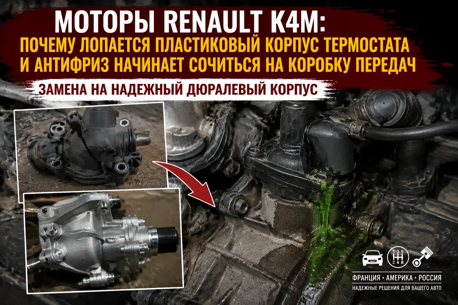

Пластиковый корпус термостата K4M: почему он лопается и чем это грозит
Механизм разрушения: от микротрещин до катастрофы
Пластиковый корпус термостата на моторах K4M начинает разрушаться не сразу. Это постепенный процесс, который может растянуться на годы. Вот как это происходит:
  • Термические нагрузки. Каждый раз, когда вы заводите холодный двигатель, корпус термостата испытывает резкий перепад температур. От -30°C зимой до +90°C и выше при работе мотора. Пластик не любит таких скачков — он становится хрупким.
  • Давление в системе. В современных системах охлаждения поддерживается избыточное давление (обычно около 1.2-1.5 атм). Это нужно для повышения температуры кипения антифриза. Но пластик не рассчитан на такое постоянное давление.
  • Вибрации двигателя. Мотор K4M не самый тихий и плавный. Вибрации передаются на корпус термостата, постепенно ослабляя его структуру.
  • Химическое воздействие. Антифриз — это не просто подкрашенная вода. В его составе есть присадки, которые со временем могут вступать в реакцию с пластиком, ускоряя его разрушение.
Сначала появляются микротрещины. Их не видно невооруженным глазом, но они уже есть. Затем трещины разрастаются, и антифриз начинает потихоньку сочиться. На этом этапе многие владельцы еще не замечают проблему — жидкость испаряется, не оставляя явных луж.
Но рано или поздно наступает момент, когда трещина становится критической. И тогда происходит то, что я называю 'моментом истины': корпус лопается, и антифриз начинает литься на коробку передач.

Замена пластикового корпуса термостата на дюралевый: пошаговая инструкция
Если вы обнаружили трещину в пластиковом корпусе термостата, не спешите ставить новый пластиковый. Поверьте моему опыту — это лишь отсрочит проблему. Лучшее решение — заменить его на дюралевый корпус. Да, это дороже, но зато раз и навсегда.
Почему дюралевый корпус лучше: сравнение материалов
Как видите, дюралевый корпус выигрывает по всем параметрам, кроме цены и совместимости. Но поверьте, эти недостатки с лихвой окупаются долговечностью и надежностью.
