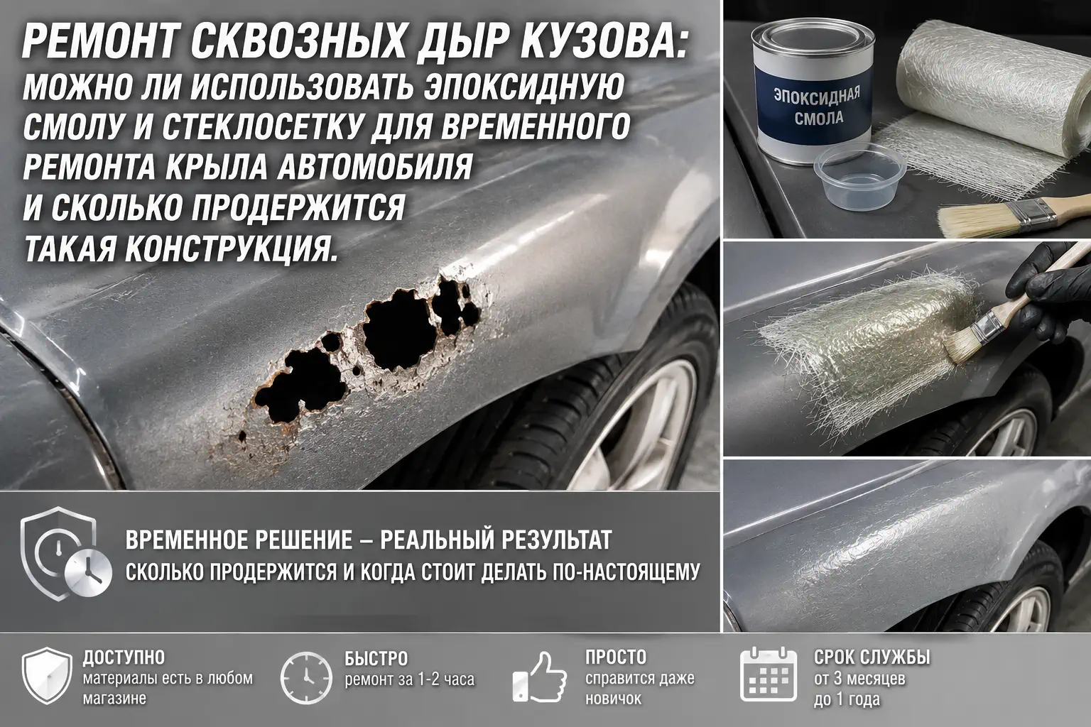

Разбираем, можно ли временно отремонтировать крыло автомобиля с помощью эпоксидной смолы и стеклосетки, и сколько продержится такая конструкция. Советы и рекомендации.
Ремонт сквозных дыр кузова: можно ли использовать эпоксидную смолу и стеклосетку для временного ремонта крыла автомобиля и сколько продержится такая конструкция
Когда крыло превращается в решето: почему временный ремонт — это не прихоть, а необходимость
Представьте ситуацию: вы выезжаете с парковки торгового центра, и вдруг — резкий скрежет металла. Останавливаетесь, выходите и видите на крыле своей машины внушительную дыру, словно кто-то решил проверить вашу машину на прочность ломом. Или хуже: ржавчина уже сделала свое черное дело, превратив металл в труху. Что делать? Бежать в автосервис и платить за полную замену крыла? А если денег нет, а ездить нужно уже завтра?
Вот тут-то и приходит на помощь временный ремонт сквозных дыр кузова с помощью эпоксидной смолы и стеклосетки. Да, это не панацея, и да, это не вечное решение. Но в критической ситуации такой метод может спасти вас от штрафов за неисправный автомобиль, от дальнейшего разрушения кузова и даже от проблем с коррозией — если сделать все правильно. В этой статье я расскажу, как именно использовать эпоксидку и стеклосетку для временного ремонта, сколько продержится такая конструкция, и почему иногда 'костыли' — это единственный выход.
Эпоксидная смола и стеклосетка: что это такое и почему они подходят для ремонта кузова
Эпоксидная смола — это двухкомпонентный полимер, который после смешивания с отвердителем затвердевает, образуя прочный и водонепроницаемый материал. В автомобильном ремонте ее используют уже не один десяток лет, и не зря: она отлично прилипает к металлу, пластику и стекловолокну, создавая надежный барьер против влаги и коррозии.
Стеклосетка (или стеклоткань) — это армирующий материал, который придает конструкции дополнительную прочность. Без нее эпоксидка, хоть и прочная, может треснуть при вибрациях или ударах. А вот вместе они образуют тандем, который способен выдержать серьезные нагрузки — конечно, если не ждать от него чудес.
Почему именно эпоксидка и стеклосетка?
  • Доступность. Оба материала можно купить в любом строительном магазине или заказать онлайн. Цена вопроса — копейки по сравнению с полноценным кузовным ремонтом.
  • Простота использования. Для работы не нужны специальные инструменты или навыки. Достаточно базовых знаний и аккуратности.
  • Водонепроницаемость. Эпоксидка не пропускает влагу, а значит, защищает металл от дальнейшей коррозии.
  • Универсальность. Метод подходит для ремонта не только крыльев, но и порогов, арок, днища и даже моторного отсека.
Но есть и обратная сторона медали. Эпоксидка и стеклосетка — это временное решение. Они не заменят профессиональную сварку или замену детали, но могут продлить жизнь вашему автомобилю на несколько месяцев или даже лет — если повезет.

Шаг 1: Подготовка поверхности — залог долговечности ремонта
Перед тем как наносить эпоксидку, нужно тщательно подготовить поверхность. Это самый важный этап, от которого зависит, сколько продержится ваш ремонт.
  • Очистите металл от ржавчины. Используйте металлическую щетку, наждачную бумагу или специальные преобразователи ржавчины. Если ржавчина глубокая, придется срезать поврежденные участки болгаркой или ножницами по металлу.
  • Обезжирьте поверхность. Ацетон, уайт-спирит или специальные обезжириватели — подойдет любой из этих вариантов. Главное, чтобы на металле не осталось ни капли жира или грязи.
  • Зачистите края дыры. Они должны быть ровными и гладкими, без заусенцев. Это поможет эпоксидке лучше схватиться.
Помню, как ко мне приехал клиент с 'отремонтированным' крылом. Он просто залил дыру эпоксидкой, не убрав ржавчину. Через месяц ремонт отвалился, а ржавчина распространилась еще сильнее. Не повторяйте его ошибок!
Шаг 2: Создание 'моста' для стеклосетки
Если дыра большая, одной эпоксидки будет недостаточно. Нужно создать армирующую основу, которая удержит смолу на месте.
  • Вырежьте заплатку из металла или пластика. Она должна быть чуть больше дыры, чтобы перекрывать края на 2-3 см.
  • Прикрепите заплатку с обратной стороны крыла. Можно использовать саморезы, заклепки или даже обычный скотч — главное, чтобы она не двигалась во время нанесения эпоксидки.
  • Покройте заплатку антикоррозийным составом. Это защитит металл от ржавчины изнутри.
Если дыра небольшая, можно обойтись без заплатки. Но для крупных повреждений этот шаг обязателен.
Шаг 3: Нанесение стеклосетки и эпоксидной смолы
Теперь пришло время для самого интересного — создания 'заплатки'.
  • Нарежьте стеклосетку на кусочки. Они должны быть чуть больше дыры, чтобы перекрывать края.
  • Смешайте эпоксидную смолу с отвердителем. Следуйте инструкции на упаковке — пропорции могут отличаться в зависимости от производителя.
  • Нанесите первый слой эпоксидки на металл. Используйте кисть или шпатель, чтобы равномерно распределить смолу.
  • Уложите первый слой стеклосетки. Прижмите ее к смоле, чтобы она пропиталась. Затем нанесите второй слой эпоксидки поверх сетки.
  • Повторите процесс. Для надежности лучше сделать 2-3 слоя стеклосетки и эпоксидки. Каждый слой должен немного перекрывать предыдущий.
Важно: не торопитесь! Дайте каждому слою высохнуть хотя бы 15-20 минут перед нанесением следующего.
Шаг 4: Шлифовка и покраска
После того как эпоксидка полностью затвердеет (обычно это занимает 24 часа), можно приступать к финальной обработке.
  • Отшлифуйте поверхность. Используйте наждачную бумагу с зернистостью 120-240, чтобы убрать неровности и сделать поверхность гладкой.
  • Нанесите грунтовку. Она защитит эпоксидку от ультрафиолета и улучшит адгезию краски.
  • Покрасьте ремонтируемый участок. Подберите краску в тон кузова и нанесите ее в несколько слоев. Не забудьте про лак!
Если вы не планируете красить крыло, можно ограничиться грунтовкой. Но помните: эпоксидка без защиты быстро пожелтеет и начнет разрушаться под воздействием солнца.
Сколько продержится временный ремонт: реальные сроки и факторы, влияющие на долговечность
Вопрос, который волнует всех: сколько протянет такой ремонт? Однозначного ответа нет, потому что все зависит от множества факторов. Но я могу привести примеры из своей практики.
Фактор 1: Качество подготовки поверхности
Если вы тщательно очистили металл от ржавчины и обезжирили его, ремонт может продержаться от 6 месяцев до 2 лет. Если же вы поленились и просто залили дыру эпоксидкой поверх ржавчины, будьте готовы к тому, что через 2-3 месяца все отвалится.
Фактор 2: Размер и расположение дыры
  • Небольшие дыры (до 5 см). Если дыра маленькая и находится в месте, не подверженном сильным вибрациям (например, на плоской части крыла), ремонт может продержаться до 3 лет.
  • Крупные дыры (более 10 см). Здесь все сложнее. Даже при идеальной подготовке такой ремонт вряд ли продержится дольше года. Особенно если дыра находится на сгибе или в месте, где крыло часто вибрирует.
  • Дыры в арках или порогах. Эти участки подвержены постоянному воздействию влаги, грязи и камней. Ремонт здесь продержится от 3 до 6 месяцев, если не защитить его дополнительно.
Фактор 3: Условия эксплуатации автомобиля
  • Городская езда. Если вы ездите по ровным дорогам и не заезжаете на бездорожье, ремонт продержится дольше.
  • Зимние условия. Соль и реагенты на дорогах ускоряют разрушение эпоксидки. В таких условиях ремонт может не продержаться и 3 месяцев.
  • Частые мойки. Если вы моете машину каждую неделю под высоким давлением, эпоксидка начнет отслаиваться быстрее.
Фактор 4: Качество материалов
Не все эпоксидные смолы одинаковы. Дешевые варианты из строительного магазина могут начать трескаться уже через несколько месяцев. Я рекомендую использовать автомобильные эпоксидные смолы, например, 3M или Permatex. Они дороже, но и служат дольше.
