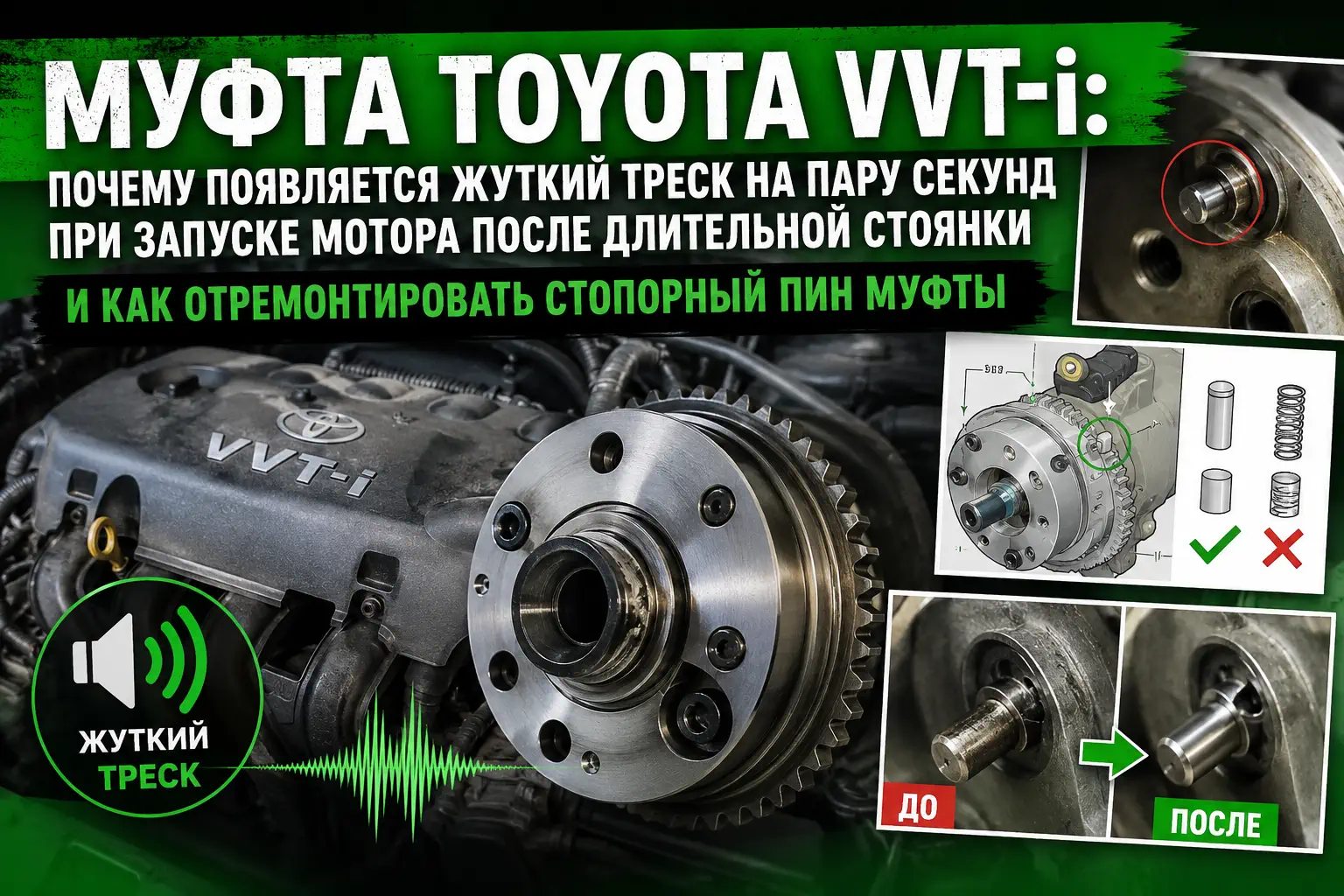

Разбираемся, почему при запуске двигателя Toyota VVT-i после длительной стоянки слышен треск, и как отремонтировать стопорный пин муфты. Подробная инструкция и советы.
Почему Toyota VVT-i издает жуткий треск при запуске и как это исправить раз и навсегда
Зимнее утро. Вы садитесь в машину, поворачиваете ключ зажигания — и вместо привычного урчания мотора слышите леденящий душу треск, будто кто-то скребет металлической щеткой по коленвалу. Сердце ёкает: 'Что это?! Двигатель разваливается?!' Знакомо? Если у вас Toyota с системой VVT-i, скорее всего, виновата муфта изменения фаз газораспределения. И да, это не приговор — проблему можно решить своими руками, не разоряясь на сервисе.
Я сам прошел через это с моим Toyota RAV4 2008 года. После ночной стоянки на морозе двигатель 2.0 VVT-i начинал трещать секунд 5-7, а потом работал как ни в чем не бывало. Диагностика на СТО выдавала 'ошибок нет', но звук не давал покоя. Оказалось, дело в стопорном пине муфты — детали за 500 рублей, которую можно заменить за час в гараже. В этой статье я поделюсь опытом: почему возникает треск, как проверить муфту VVT-i без сканера, и главное — как отремонтировать стопорный механизм, чтобы забыть о проблеме навсегда.
Как работает муфта VVT-i и почему она начинает трещать
Система VVT-i (Variable Valve Timing with intelligence) — это гордость Toyota. Она регулирует фазы газораспределения, подстраивая работу двигателя под нагрузку. В основе — гидравлическая муфта на распредвале, которая поворачивает его относительно шестерни привода. Когда все работает штатно, мотор тихий, экономичный и тяговитый. Но стоит чему-то пойти не так — и начинается концерт.
Треск при запуске — классический симптом проблем с муфтой VVT-i. Вот что происходит под капотом:
  • Двигатель остыл. Масло стекает в поддон, муфта остается без смазки.
  • Вы запускаете мотор. Масляный насос еще не создал давление, муфта 'болтается' на распредвале.
  • Стопорный пин не фиксирует муфту. Из-за износа или загрязнения он не входит в паз, и муфта начинает хаотично перемещаться, издавая треск.
  • Давление масла растет. Через несколько секунд муфта смазывается, пин встает на место — звук пропадает.
Чаще всего треск появляется после длительной стоянки (от 6 часов и больше), особенно в холодную погоду. Если игнорировать проблему, со временем муфта может заклинить, что приведет к серьезному ремонту двигателя.

Шаг 1: Снимите муфту VVT-i
  • Слейте масло из двигателя (не обязательно, но желательно).
  • Снимите крышку ремня ГРМ.
  • Зафиксируйте распредвал от проворачивания (можно использовать специальный инструмент или просто вставить отвертку в шестерню).
  • Открутите болт крепления муфты (обычно он затянут с моментом 50-60 Нм).
  • Снимите муфту с распредвала. Если она сидит туго, используйте съемник.
Шаг 2: Разберите муфту и осмотрите стопорный механизм
  • Снимите стопорное кольцо с муфты (оно удерживает крышку).
  • Аккуратно снимите крышку и извлеките пружину и стопорный пин.
  • Осмотрите пин на предмет износа. Если он стерся или имеет задиры — его нужно заменить.
  • Проверьте пружину: она должна быть упругой, без следов коррозии.
В моем случае пин был стерт почти наполовину, а пружина потеряла упругость. Это и было причиной треска.
Шаг 3: Замените стопорный пин и соберите муфту
  • Установите новый стопорный пин в муфту.
  • Поставьте пружину на место.
  • Закройте крышку и зафиксируйте ее стопорным кольцом.
  • Нанесите герметик на крышку ГРМ (если она снималась).
Шаг 4: Установите муфту на место
  • Очистите посадочное место на распредвале от старого масла и грязи.
  • Установите муфту на распредвал и затяните болт с моментом 50-60 Нм.
  • Проверьте, чтобы муфта свободно вращалась на распредвале, но не болталась.
Шаг 5: Запустите двигатель и проверьте результат
  • Залийте свежее масло (если сливали).
  • Запустите двигатель и прислушайтесь. Треск должен исчезнуть.
  • Прогрейте мотор и снова проверьте на холодную.
После ремонта мой RAV4 запускался тихо, даже в -20°C. Треск исчез полностью, и я сэкономил около 20 тысяч рублей (именно столько просили на СТО за замену муфты).
