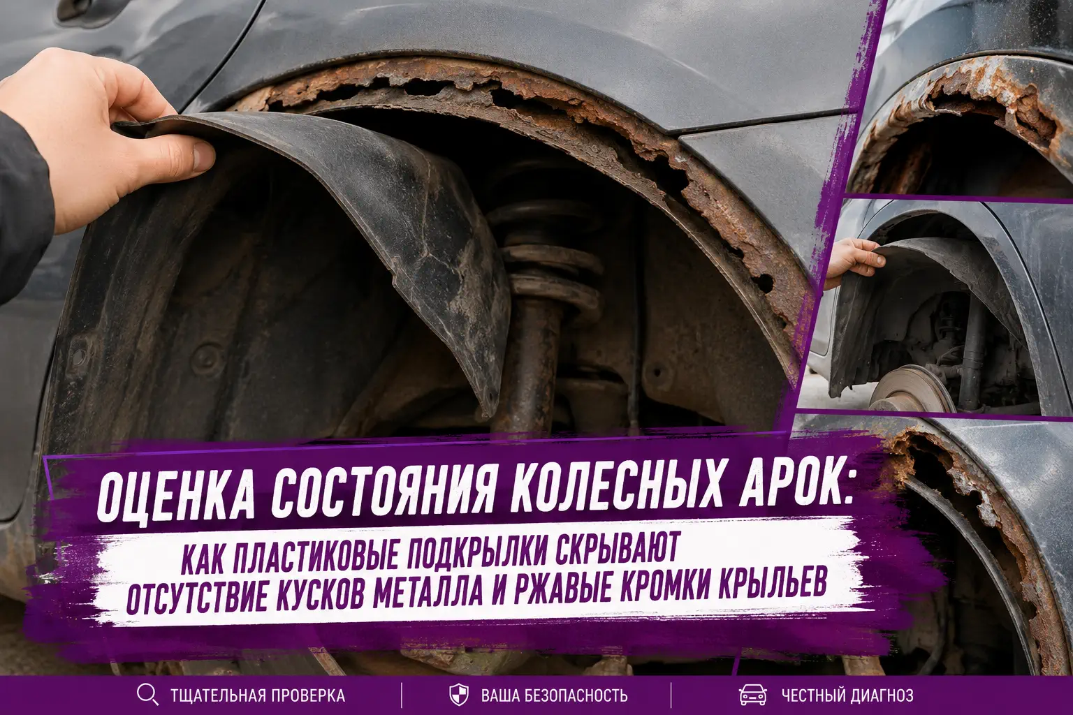

Как подкрылки маскируют проблемы: реальные примеры
  • Скрытая коррозия
    Пластик не пропускает воду, но и не дает металлу высохнуть. Если под подкрылком уже есть ржавчина, она будет прогрессировать, оставаясь незамеченной. Особенно опасно, когда коррозия начинается с внутренней стороны крыла — там ее не видно даже при снятом подкрылке.
    Пример из практики:
    На осмотре Skoda Octavia 2016 года я заметил, что правый подкрылок слегка отходит от крыла. Когда я его снял, то обнаружил, что нижняя кромка крыла покрыта рыхлой ржавчиной, а в одном месте металл уже начал отслаиваться. Владелец был в шоке — он купил машину год назад и даже не знал, что нужно проверять арки.
  • Отсутствие кусков металла
    Бывает, что при сильном ударе (например, о бордюр) часть крыла деформируется, а потом ее просто вырезают и 'закрывают' подкрылком. Снаружи это не видно, но если снять пластик, то можно обнаружить дыру размером с ладонь.
    История из жизни:
    Как-то раз ко мне приехал парень с Toyota RAV4 2012 года. Он жаловался на странный шум спереди при езде. Когда я снял подкрылок, то увидел, что передняя часть арки просто отсутствует — вместо металла была заплатка из стекловолокна, приклеенная на герметик. Оказалось, что предыдущий владелец попал в ДТП, а ремонт сделал 'на коленке'. В итоге парню пришлось менять крыло целиком — стекловолокно не выдержало наших дорог.
  • Ржавые кромки и сварные швы
    Многие производители экономят на антикоррозийной обработке, особенно в местах сварки. Под подкрылком часто можно обнаружить ржавые швы, которые со временем превращаются в сквозные дыры.
    Мой совет:
    Если вы видите, что подкрылок установлен криво или болтается, это повод насторожиться. Скорее всего, его уже снимали, а значит, могли что-то скрывать.
Как проверить арки, не снимая подкрылки: лайфхаки для покупателя
Не всегда есть возможность снять подкрылки (например, на осмотре у продавца). Но есть несколько способов оценить состояние арок, не прибегая к демонтажу:
  • Проверка на ощупь
    Проведите рукой по нижней кромке крыла (там, где оно стыкуется с порогом). Если металл шершавый, бугристый или прогибается под пальцами — это признак коррозии. В норме поверхность должна быть гладкой.
  • Использование фонарика
    Посветите фонариком в зазор между подкрылком и крылом. Если увидите рыжие пятна или отслоения краски — это повод для беспокойства.
  • Проверка дренажных отверстий
    У большинства подкрылков есть небольшие отверстия для стока воды. Если они забиты грязью или отсутствуют, влага будет скапливаться внутри, ускоряя коррозию.
  • Постукивание
    Легко постучите по крылу костяшками пальцев. Если звук глухой или слышен хруст ржавчины — металл уже поврежден.
  • Проверка креплений
    Если подкрылок держится на одной-двух клипсах или болтается — его явно снимали. А значит, могли что-то скрывать.
