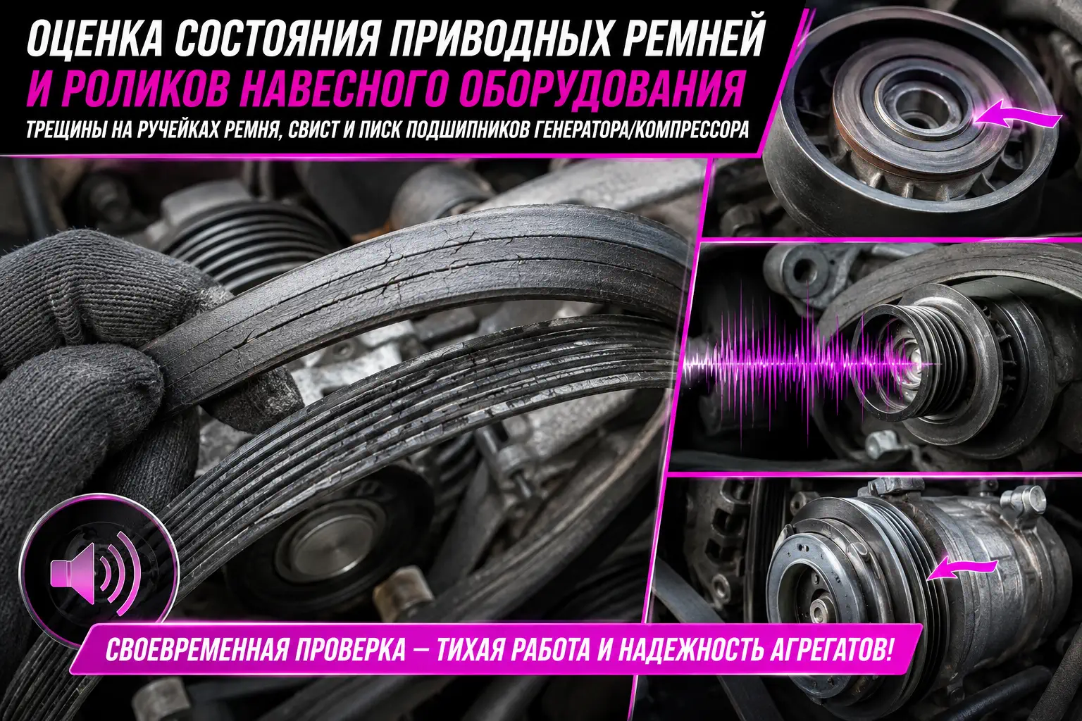

Трещины на ручейках ремня: первый звонок или приговор?
Одна из самых частых причин обращения в сервис — трещины на ремне. Но не все трещины одинаково опасны. Давайте разберемся, когда можно еще покататься, а когда пора срочно менять.
Как выглядят трещины и где их искать
Приводные ремни бывают двух типов:
  • Клиновые — старый тип, похожий на трапецию в сечении. Их уже редко встретишь на современных машинах.
  • Ручейковые (поликлиновые) — современный стандарт. Они плоские, с продольными канавками (ручейками) на внутренней стороне.
Именно ручейковые ремни и трескаются чаще всего. Трещины обычно появляются:
  • На внутренней стороне ремня (там, где ручейки);
  • На краях ремня (особенно если он перекручивается или смещается);
  • В местах изгибов (где ремень огибает шкивы).
Чтобы проверить ремень, не обязательно его снимать. Достаточно:
  • Открыть капот и найти ремень (обычно он идет от шкива коленвала к генератору, компрессору кондиционера и другим агрегатам).
  • Включить фонарик и внимательно осмотреть ремень на предмет трещин, потертостей или расслоений.
  • Попробовать согнуть ремень в разных местах — если трещины глубокие, они будут видны невооруженным глазом.
Когда трещины — это норма, а когда нет
Здесь важно понимать: любой ремень со временем трескается. Вопрос в глубине и количестве трещин.
Состояние ремня Что делать Срок службы
Небольшие поверхностные трещины (до 1 мм) Можно ездить, но следить за развитием До 10 000 км Глубокие трещины (более 1 мм), но не на всю глубину ручейка Заменить при ближайшем ТО До 5 000 км Трещины на всю глубину ручейка, расслоение, обрыв корда Срочная замена! Ресурс исчерпан Трещины + масляные пятна или следы антифриза Замена ремня + поиск утечки Немедленно
Личный опыт: Как-то раз ко мне приехал клиент на Toyota Camry с жалобой на свист. Осмотр показал, что ремень вроде бы целый, но на нем были глубокие трещины, а один из ручейков почти полностью отслоился. Я предупредил, что ремень может порваться в любой момент, но владелец решил рискнуть. Через неделю он вернулся — ремень лопнул, и машина заглохла на светофоре. Пришлось эвакуировать авто и менять не только ремень, но и ролики, которые тоже были изношены. Мораль: не экономьте на мелочах!

Свист и писк подшипников: когда звук становится опасным
Свист приводного ремня — это как зубная боль: терпеть можно, но лучше сразу лечить. Но не всякий свист одинаково опасен. Давайте разберемся, откуда он берется и что с этим делать.
Почему свистит ремень: 5 основных причин
  • Проскальзывание ремня — самая частая причина. Возникает из-за:
    • Слабого натяжения;
    • Износа ремня (он растягивается и начинает проскальзывать);
    • Попадания воды или масла на ремень (например, после мойки двигателя).
  • Износ подшипников роликов или навесного оборудования — если подшипник начинает 'подклинивать', ремень трется о шкив с большим усилием, что вызывает свист.
  • Несоосность шкивов — если шкивы генератора, компрессора или коленвала стоят не в одной плоскости, ремень трется о края шкивов.
  • Загрязнение шкивов — грязь, пыль или ржавчина на шкивах увеличивают трение.
  • Низкое качество ремня — дешевые ремни часто свистят даже в новом состоянии.
Как отличить свист ремня от писка подшипников?
  • Свист ремня обычно появляется при запуске двигателя или при резком нажатии на газ. Он может пропадать при прогреве двигателя.
  • Писк подшипников более резкий и постоянный. Он не зависит от оборотов двигателя и может усиливаться при включении кондиционера или электрооборудования.
Личный опыт: Однажды ко мне пригнали BMW X5 с жалобой на свист. Владелец уже поменял ремень, но звук не пропал. Оказалось, что виноват подшипник натяжного ролика — он начал разрушаться, и ремень терся о металлический обод. После замены ролика свист исчез. Так что не всегда виноват ремень!
Как проверить подшипники генератора и компрессора кондиционера
Если вы подозреваете, что свистит именно подшипник, сделайте следующее:
  • Проверка на слух:
    • Запустите двигатель и прислушайтесь. Если писк усиливается при включении кондиционера, скорее всего, виноват подшипник компрессора.
    • Если писк усиливается при включении фар или обогрева заднего стекла, проблема может быть в генераторе.
  • Визуальная проверка:
    • Возьмите фонарик и осмотрите шкивы генератора и компрессора. Если на них видны следы ржавчины или металлической пыли, подшипник изношен.
    • Попробуйте пошатать шкив рукой (на заглушенном двигателе!). Если есть люфт — подшипник нужно менять.
  • Проверка с помощью отвертки:
    • Запустите двигатель и аккуратно поднесите отвертку к корпусу генератора или компрессора. Если отвертка начинает вибрировать — подшипник изношен.
Важно: Если подшипник генератора или компрессора заклинит, ремень может порваться, а это чревато серьезными последствиями. Например, если ремень приводит в действие помпу, двигатель перегреется. Так что не тяните с заменой!

Приводные ремни и ролики — это те детали, на которые мы редко обращаем внимание, пока они не напомнят о себе громким свистом или внезапной поломкой. Но если вы будете регулярно осматривать их, прислушиваться к звукам двигателя и вовремя менять изношенные детали, то сможете избежать многих проблем.
Помните:
  • Трещины на ремне — это не всегда приговор, но игнорировать их нельзя.
  • Свист и писк — это сигнал SOS от вашего автомобиля. Не затягивайте с диагностикой!
  • Регулярная проверка и профилактика сэкономят вам время, деньги и нервы.
И самое главное: не бойтесь заглядывать под капот. Даже если вы не механик, базовые знания о своем автомобиле помогут вам вовремя заметить проблему и избежать серьезных поломок.
