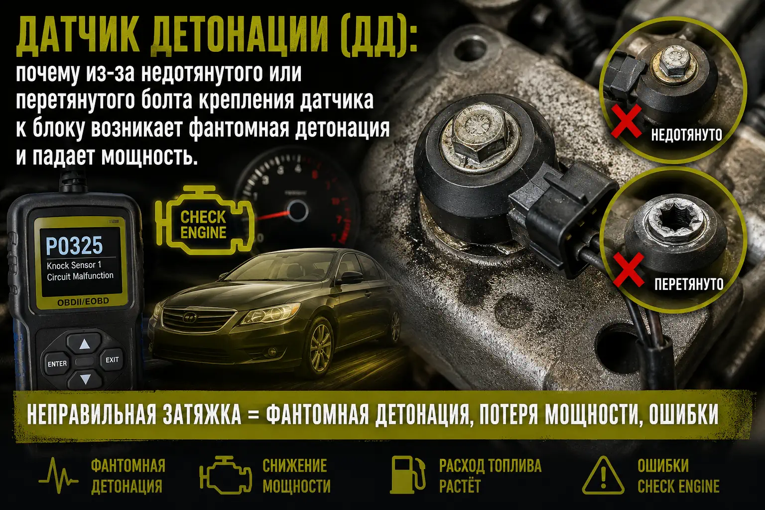

Болт крепления датчика детонации: почему от него зависит всё
Теперь переходим к главному герою нашей истории — болту. Казалось бы, что может быть проще: вкрутил, затянул, забыл. Но на практике именно болт становится причиной 70% проблем с датчиком детонации. И вот почему.
Что происходит, если болт недотянут
Когда болт крепления датчика детонации затянут недостаточно, датчик начинает "болтаться" на блоке цилиндров. Это приводит к двум проблемам:
  • Ложные сигналы: Датчик улавливает не только вибрации от детонации, но и посторонние шумы — стук клапанов, вибрации от работы других агрегатов. ЭБУ получает сигнал "детонация!" и начинает корректировать УОЗ, хотя на самом деле её нет.
  • Плохой контакт: Из-за вибраций контакт между датчиком и блоком цилиндров нарушается. Сигнал становится слабым или пропадает вовсе. ЭБУ переходит в аварийный режим, занижая мощность двигателя.
Результат: фантомная детонация, потеря мощности, повышенный расход топлива. Машина едет как "овощ", а вы ломаете голову, в чём дело.
Что происходит, если болт перетянут
Казалось бы, перетянуть болт — это лучше, чем недотянуть. Но на самом деле перетяжка ещё опаснее. Вот что происходит:
  • Деформация корпуса датчика: Чрезмерное усилие сжимает корпус датчика, и пьезоэлемент внутри начинает работать неправильно. Он либо генерирует ложные сигналы, либо вообще перестаёт реагировать на вибрации.
  • Повреждение резьбы: Если болт перетянут слишком сильно, можно сорвать резьбу в блоке цилиндров. А это уже серьёзный ремонт.
  • Трещины в корпусе: В худшем случае корпус датчика может треснуть. Тогда датчик придётся менять, а это дополнительные расходы.
Я как-то раз столкнулся с таким случаем: клиент приехал с жалобой на потерю мощности. Поменял датчик детонации, но проблема осталась. Когда я снял датчик, то увидел, что корпус треснул — болт был затянут так, что датчик буквально "поплыл". Пришлось менять не только датчик, но и болт, а заодно проверять резьбу в блоке.
