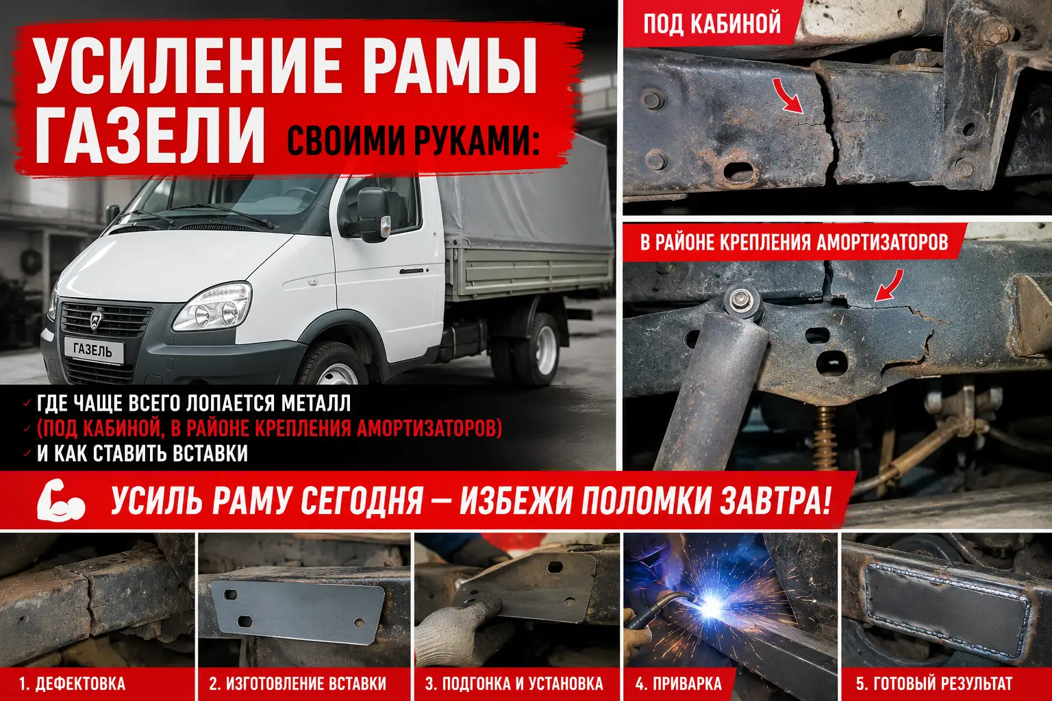

Где чаще всего лопается рама Газели: слабые места под микроскопом
Если вы думаете, что рама Газели ломается хаотично, то ошибаетесь. Есть три зоны, которые страдают чаще всего. Именно на них нужно обращать внимание в первую очередь.
1. Под кабиной: зона максимальных нагрузок
Это самое уязвимое место. Почему? Все просто: здесь сходятся несколько факторов:
  • Динамические нагрузки. Кабина крепится к раме через резиновые подушки, но при движении по неровностям нагрузка на металл многократно возрастает. Особенно если вы часто ездите по разбитым дорогам или перевозите тяжелые грузы.
  • Коррозия. Влага и грязь скапливаются под кабиной, вызывая ржавчину. Со временем металл истончается, и даже небольшая трещина может привести к серьезным последствиям.
  • Конструктивная особенность. В этом месте рама имеет изгиб, который работает как рычаг. При неправильной загрузке или резком торможении нагрузка на изгиб увеличивается в разы.
Личный опыт: У меня была Газель 2005 года выпуска. Первую трещину под кабиной я обнаружил через полгода после покупки. Сначала она была небольшой — всего пару сантиметров. Но уже через месяц трещина разрослась до 15 см, и пришлось срочно заниматься усилением. Если бы я знал тогда то, что знаю сейчас, то не допустил бы такого развития событий.
2. В районе крепления амортизаторов: скрытая угроза
Многие владельцы Газелей недооценивают эту зону, а зря. Крепление амортизаторов — это не просто точка фиксации, а место, где рама испытывает постоянные вибрации и ударные нагрузки. Особенно если вы часто ездите по грунтовым дорогам или перевозите тяжелые грузы.
Почему здесь лопается металл?
  • Вибрации. Амортизаторы гасят колебания, но часть нагрузки передается на раму. Со временем металл устает, и появляются микротрещины.
  • Неправильная установка. Если амортизаторы установлены с перекосом или используются некачественные крепежные элементы, нагрузка распределяется неравномерно, что ускоряет разрушение рамы.
  • Коррозия. Как и под кабиной, здесь скапливается грязь и влага, что приводит к ржавчине.
Реальный случай: У моего знакомого Газель сломалась именно в этом месте. Он перевозил кирпичи, и однажды при выезде с грунтовки услышал громкий хлопок. Оказалось, что лопнула поперечина рамы в районе крепления заднего амортизатора. Пришлось срочно варить и усиливать. После этого он установил дополнительные вставки, и проблема исчезла.

2. Усиление рамы под кабиной: пошаговая инструкция
Это самый ответственный этап, так как под кабиной рама испытывает максимальные нагрузки. Вот как я это делал:
  • Осмотр и подготовка. Сначала внимательно осмотрите раму на наличие трещин. Если они есть, их нужно заварить. Затем очистите поверхность от ржавчины и грязи с помощью металлической щетки и болгарки.
  • Раскрой металла. Из металлической пластины толщиной 5-6 мм вырежьте вставку по форме изгиба рамы. Я использовал лист размером 30х20 см.
  • Примерка и подгонка. Приложите вставку к раме и убедитесь, что она плотно прилегает. При необходимости подгоните ее по размеру.
  • Сварка. Приварите вставку к раме с помощью сварочного аппарата. Важно сделать качественный шов, чтобы вставка не отвалилась при первой же нагрузке.
  • Усиление уголками. Для дополнительной прочности я приварил к раме и вставке металлические уголки. Это позволило распределить нагрузку более равномерно.
  • Антикоррозийная обработка. После сварки обработайте швы и всю зону усиления антикоррозийным составом. Затем покройте грунтовкой и покрасьте.
Совет: Если у вас нет опыта в сварке, лучше обратиться к профессионалу. Некачественный шов может привести к еще большим проблемам.
3. Усиление в районе крепления амортизаторов: практические рекомендации
Эта зона требует особого внимания, так как здесь рама испытывает постоянные вибрации. Вот как я усиливал крепление амортизаторов:
  • Осмотр и подготовка. Проверьте состояние крепежных элементов и самой рамы. Если есть трещины, их нужно заварить.
  • Изготовление вставок. Из металлической пластины вырежьте две вставки по форме крепления амортизаторов. Я использовал пластины размером 15х10 см.
  • Примерка и подгонка. Приложите вставки к раме и убедитесь, что они плотно прилегают. При необходимости подгоните их по размеру.
  • Сварка. Приварите вставки к раме. Особое внимание уделите качеству швов, так как здесь нагрузка будет особенно высокой.
  • Усиление болтами. Для дополнительной прочности я просверлил отверстия в вставках и раме, а затем стянул их болтами. Это позволило распределить нагрузку более равномерно.
  • Антикоррозийная обработка. Как и в предыдущем случае, обработайте зону усиления антикором, грунтовкой и краской.
Личный опыт: После усиления крепления амортизаторов я заметил, что вибрации стали меньше, а рама перестала скрипеть. Это подтвердило, что работа была сделана не зря.
