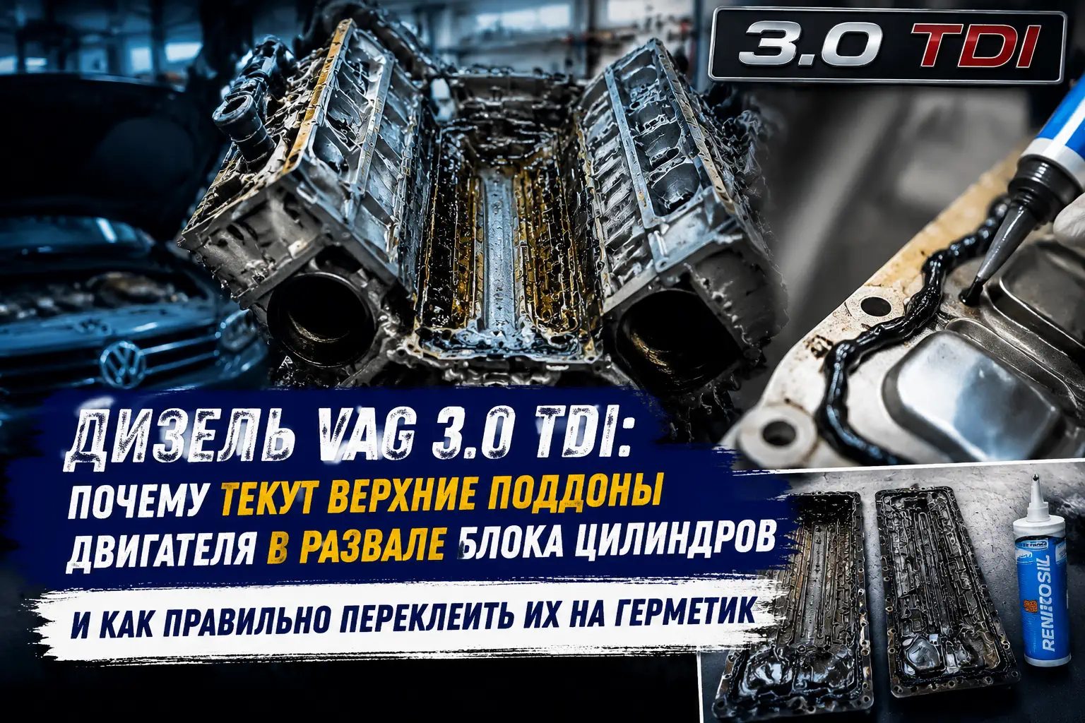

Разбираем причины утечки масла из верхних поддонов двигателя VAG 3.0 TDI и подробно рассказываем, как правильно переклеить их на герметик без ошибок
Почему дизель VAG 3.0 TDI стал головной болью владельцев: история о текущих поддонах и спасительном герметике
Представьте: вы купили Audi Q7, Volkswagen Touareg или Porsche Cayenne с мощным 3.0 TDI под капотом. Машина тянет как танк, экономит топливо, а звук мотора напоминает о немецком инженерном совершенстве. Но через 100-150 тысяч километров начинается кошмар — масло вдруг появляется в самых неожиданных местах, уровень падает быстрее, чем вы успеваете долить, а на СТО вам говорят: 'Это верхние поддоны в развале блока цилиндров. Нужно переклеивать'. И вот тут начинается настоящая драма.
Я сам прошел через это с клиентским Touareg 2015 года. Приехал ко мне владелец с жалобой на 'масляное голодание' — лампочка давления масла моргала на холостых. Первая мысль: турбина или масляный насос. Но когда я заглянул под капот, увидел классическую картину — масло сочилось из стыка между блоком и верхним поддоном, стекая по развалу блока. Причем не просто капало, а буквально вытекало струйкой. Вот тогда я понял: это не случайность, а системная проблема, с которой сталкиваются тысячи владельцев дизелей VAG 3.0 TDI.
В этой статье мы разберемся:
  • почему именно этот мотор так склонен к течам верхних поддонов;
  • какие симптомы должны вас насторожить;
  • как правильно диагностировать проблему, не переплачивая за лишние работы;
  • и главное — как переклеить поддоны на герметик так, чтобы забыть об этой проблеме навсегда.
Анатомия проблемы: почему текут верхние поддоны на 3.0 TDI
Чтобы понять, почему масло начинает сочиться из развала блока цилиндров, нужно разобраться в конструкции этого двигателя. 3.0 TDI — это V-образная 'шестерка' с углом развала 90 градусов. В развале блока расположены два верхних поддона (по одному на каждый ряд цилиндров), которые выполняют сразу несколько функций:
  • Сбор масла — после смазки деталей масло стекает в поддоны, откуда его забирает насос.
  • Гашение колебаний — поддоны демпфируют вибрации, снижая шум и нагрузку на блок.
  • Охлаждение масла — благодаря большой площади контакта с блоком цилиндров.
Проблема в том, что эти поддоны крепятся к блоку не на болтах, а на герметике. И именно здесь кроется слабое место конструкции.

Нанесение нового герметика и установка поддонов
  • Подготовьте герметик
    • Встряхните тюбик с герметиком.
    • Установите его в пистолет для нанесения.
  • Нанесите герметик на поддон
    • Наносите герметик непрерывной полосой толщиной 2-3 мм по периметру поддона.
    • Не наносите герметик на отверстия для болтов и масляные каналы.
    • Следите, чтобы полоса была равномерной — без разрывов и утолщений.
    Мой лайфхак: я наношу герметик не только на поддон, но и на блок цилиндров. Это гарантирует лучшее уплотнение.
  • Установите поддон на место
    • Аккуратно приложите поддон к блоку.
    • Совместите отверстия для болтов.
    • Затяните болты от руки, чтобы поддон не сместился.
  • Затяните болты с правильным моментом
    • Используйте динамометрический ключ.
    • Затягивайте болты в несколько этапов, в порядке от центра к краям.
    • Момент затяжки для большинства болтов — 10-12 Нм (уточните в мануале для вашего двигателя).
    Внимание: не перетягивайте болты! Это может привести к деформации поддона или блока.
  • Проверьте качество установки
    • Осмотрите стык поддона и блока — герметик должен немного выдавиться по периметру.
    • Убедитесь, что нет зазоров или непроклеенных участков.
    • При необходимости используйте эндоскоп для осмотра изнутри.
