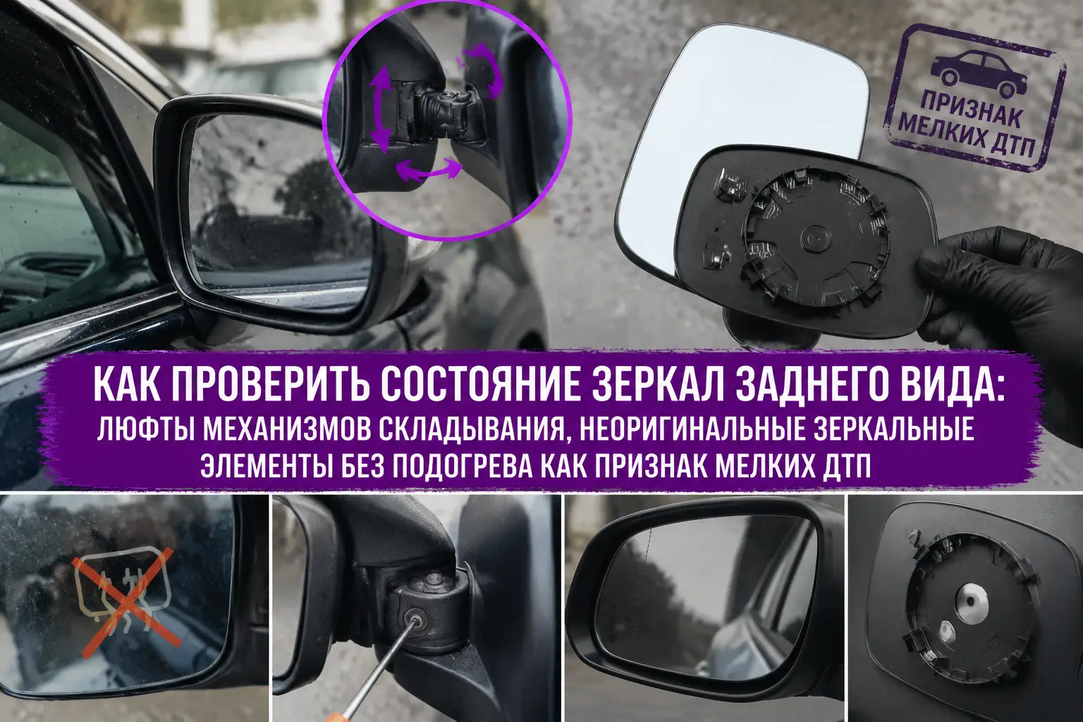

Люфты в механизмах складывания: как проверить и почему это важно
Механизм складывания зеркал — это не просто удобная опция для парковки в узких местах. Это сложная система, которая включает в себя электромотор, шестерни, тяги и крепления. И если хотя бы один из этих элементов изношен или поврежден, зеркало может:
- Складываться не до конца или с заеданием;
- Вибрировать на ходу, ухудшая обзор;
- Внезапно 'отвалиться' при сильной тряске.
Пошаговая инструкция: как проверить механизм складывания
- Включите зажигание (не обязательно заводить двигатель). Механизм складывания обычно работает только при включенном зажигании или работающем двигателе.
- Активируйте складывание зеркал с помощью кнопки на двери водителя. Обратите внимание на:
- Скорость складывания: оба зеркала должны двигаться синхронно. Если одно складывается быстрее или медленнее — это признак износа мотора или шестерен.
- Звук: нормальный механизм работает почти бесшумно. Скрипы, треск или гул — повод насторожиться.
- Положение после складывания: зеркала должны останавливаться в одном и том же положении. Если одно 'не доходит' или 'переходит' — это люфт.
- Проверьте люфт вручную:
- Аккуратно возьмитесь за зеркало и попробуйте покачать его в разные стороны. Нормальный люфт — это когда зеркало слегка 'играет' (1-2 мм), но не болтается.
- Если зеркало шатается сильнее — это признак износа креплений или повреждения кронштейна.
- Попробуйте сложить и разложить зеркало вручную (если это возможно). Если оно движется слишком легко или, наоборот, с трудом — механизм изношен.
- Проверьте работу подогрева (если есть). Включите подогрев и дотроньтесь до зеркала через 1-2 минуты. Оно должно быть теплым. Если подогрев не работает, это может указывать на:
- Повреждение проводки (например, после ДТП);
- Неоригинальный зеркальный элемент (о нем поговорим ниже).

Неоригинальные зеркальные элементы без подогрева: почему это тревожный знак
Теперь поговорим о зеркальных элементах — той самой 'стекляшке', которая отражает дорогу. На первый взгляд, замена оригинального зеркала на неоригинальное — это мелочь. Но на практике это часто указывает на попытку скрыть следы ДТП.
Как отличить оригинальный зеркальный элемент от неоригинального?
- Форма и размер:
- Оригинальные зеркала идеально подходят по форме и размеру к корпусу. Неоригинальные могут быть чуть больше или меньше, из-за чего остаются зазоры.
- Проверьте, совпадает ли зеркало по форме с противоположным. Если одно круглое, а другое овальное — это явный признак замены.
- Качество отражения:
- Оригинальные зеркала имеют идеально ровную поверхность без искажений. Неоригинальные могут давать 'волнистое' изображение или блики.
- Сравните отражение в обоих зеркалах. Если в одном изображение четче, а в другом размытое — это повод насторожиться.
- Наличие подогрева:
- Если на автомобиле заявлен подогрев зеркал, но он не работает, это может означать, что:
- Зеркальный элемент неоригинальный и не имеет нагревательного элемента;
- Повреждена проводка (например, после ДТП).
- Проверьте наличие нагревательного элемента: включите подогрев и дотроньтесь до зеркала. Если оно не греется, а второе греется — это тревожный знак.
- Крепление зеркального элемента:
- Оригинальные зеркала крепятся на специальные защелки или винты. Неоригинальные могут быть приклеены или закреплены на саморезы.
- Посмотрите на обратную сторону зеркала. Если видны следы клея или неаккуратные отверстия под саморезы — это неоригинал.
