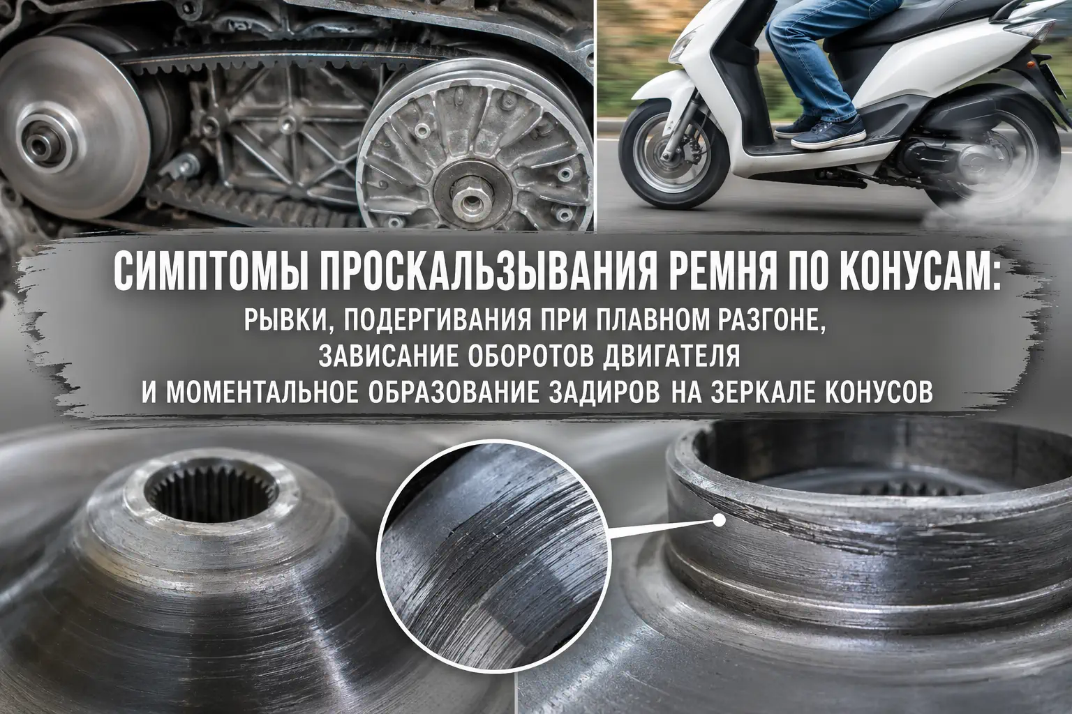

Симптомы проскальзывания ремня по конусам: рывки, подергивания при плавном разгоне, зависание оборотов двигателя и моментальное образование задиров на зеркале конусов

3. Моментальное образование задиров на зеркале конусов
Это самый опасный симптом, потому что он говорит о том, что вариатор уже получил серьёзные повреждения. Задиры — это глубокие царапины на поверхности конусов, которые образуются из-за проскальзывания ремня. Они не только ухудшают сцепление ремня с конусами, но и приводят к ещё большему износу.
Почему это происходит? Когда ремень проскальзывает, на поверхности конусов возникают локальные перегревы. Металл начинает плавиться, и на нём образуются задиры. Если не принять меры, задиры будут только увеличиваться, и в конце концов вариатор выйдет из строя.
Пример из практики: Ко мне пригнали Nissan X-Trail с полностью убитым вариатором. Владелец игнорировал все симптомы: и рывки, и зависание оборотов. В результате на конусах образовались глубокие задиры, а ремень превратился в груду металлолома. Ремонт обошёлся в круглую сумму, и то только потому, что удалось найти б/у конусы в хорошем состоянии.
