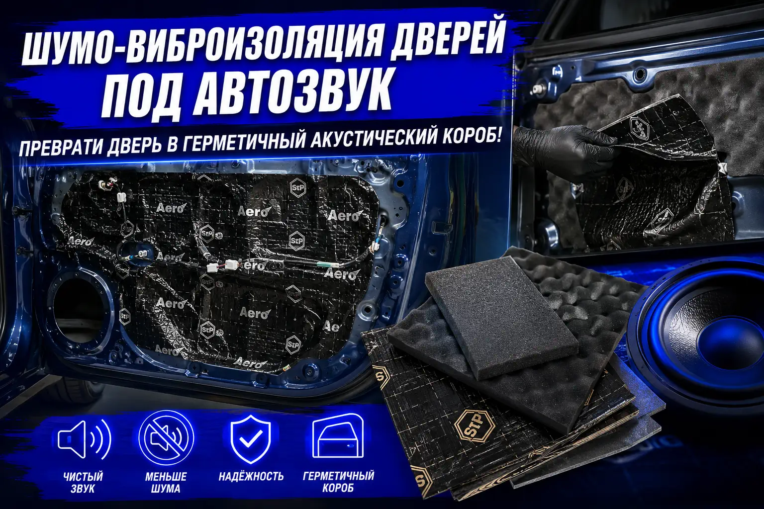

Шаг 3: Нанесение вибродемпфера
Теперь приступаем к самому ответственному этапу — укладке вибродемпфера. Я рекомендую начинать с внешнего металлического листа двери (того, что ближе к улице).
Технология укладки:
  • Нарежьте вибродемпфер на куски размером примерно 20х20 см. Так его проще укладывать на изогнутые поверхности.
  • Прогрейте материал строительным феном до температуры 40-50°C — он станет мягче и лучше приклеится.
  • Наклейте кусок на металл и тщательно прикатайте валиком. Особое внимание уделяйте краям — они должны быть хорошо прижаты.
  • Закройте вибродемпфером 70-80% площади двери. Не нужно клеить его внахлёст — достаточно стык в стык.
Где клеить обязательно:
  • На плоские участки двери (особенно вокруг динамика);
  • На рёбра жёсткости (они часто резонируют);
  • На места крепления динамиков.
Где можно сэкономить:
  • На изогнутых участках, куда сложно подлезть;
  • На участках с технологическими отверстиями (их всё равно закроет сплен).
Личный опыт: Однажды я обрабатывал двери старенькой Honda Civic. Из-за экономии решил сэкономить на вибродемпфере и наклеил его только на плоские участки. Результат? Бас был лучше, но на средних частотах появился неприятный металлический призвук. Пришлось переделывать — клеить вибродемпфер на все доступные поверхности. Урок усвоен: экономия на материалах выходит боком.

Шаг 5: Укладка шумоизоляции (сплена)
Теперь настала очередь сплена. Он будет поглощать звуковые волны и предотвращать их отражение внутри двери.
Технология укладки:
  • Нарежьте сплен на куски нужного размера. Я обычно делаю их чуть больше, чем площадь двери — так проще подогнать.
  • Наклейте сплен поверх вибродемпфера. Если материал не самоклеящийся, используйте строительный фен — он поможет сплену лучше приклеиться.
  • Закройте спленом 100% внутреннего пространства двери. Даже небольшие щели будут пропускать звук.
  • Прикатайте материал валиком, чтобы не было пузырей воздуха.
Где можно сэкономить: Если бюджет ограничен, можно использовать сплен только на внутренней стороне двери (той, что ближе к салону). Но лучше не экономить — разница в звуке будет заметна.
