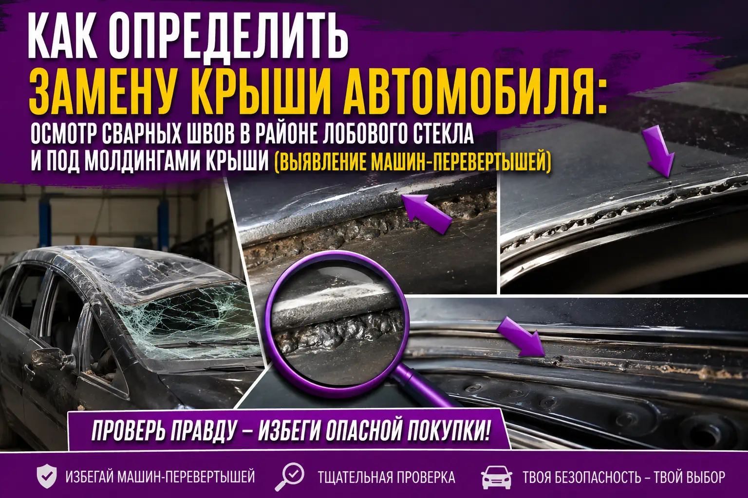

Где искать следы замены крыши: ключевые зоны осмотра
Когда речь идет о замене крыши, есть три критически важных участка, которые нужно проверить в первую очередь. Давайте разберем каждый из них подробно.
1. Сварные швы в районе лобового стекла: первая линия обороны
Это самая уязвимая зона при замене крыши. На большинстве автомобилей крыша приваривается к кузову именно в этом месте. Вот что нужно сделать:
  • Вооружитесь фонариком с ярким светодиодом (лучше с регулировкой яркости).
  • Встаньте на колени перед машиной и посветите вдоль линии соединения крыши и лобового стекла.
  • Ищите неровности, следы шпатлевки или неравномерную окраску.
Что должно насторожить:
  • Волнистость металла вдоль шва (как будто кто-то провел пальцем по пластилину).
  • Разная толщина слоя краски на стыке крыши и кузова.
  • Следы герметика или шпатлевки, выступающие из-под уплотнителя стекла.
Из личного опыта: Однажды я проверял BMW 5-й серии, где продавец уверял, что машина 'никогда не билась'. Но при осмотре шва под лобовым стеклом я обнаружил характерные 'волны' — явный признак точечной сварки после ремонта. Дальнейшая проверка показала, что крышу меняли после бокового удара.
2. Зона под молдингами крыши: скрытые улики
Молдинги — это не просто декоративные элементы. Они часто скрывают следы ремонта. Вот как правильно их проверять:
  • Аккуратно отогните молдинг (не нужно его снимать — достаточно приподнять край).
  • Осмотрите металл под ним с помощью фонарика.
  • Обратите внимание на цвет и текстуру поверхности.
На что обратить внимание:
  • Следы шлифовки (металл будет выглядеть 'затертым', с характерными круговыми рисками).
  • Разница в цвете металла (заводская окраска обычно равномерная, ремонтная может отличаться на тон).
  • Наличие герметика или шпатлевки в местах, где их быть не должно.
Лайфхак: Возьмите с собой небольшое зеркало на ручке (как стоматологическое). Оно поможет осмотреть труднодоступные места под молдингами без лишних усилий.
