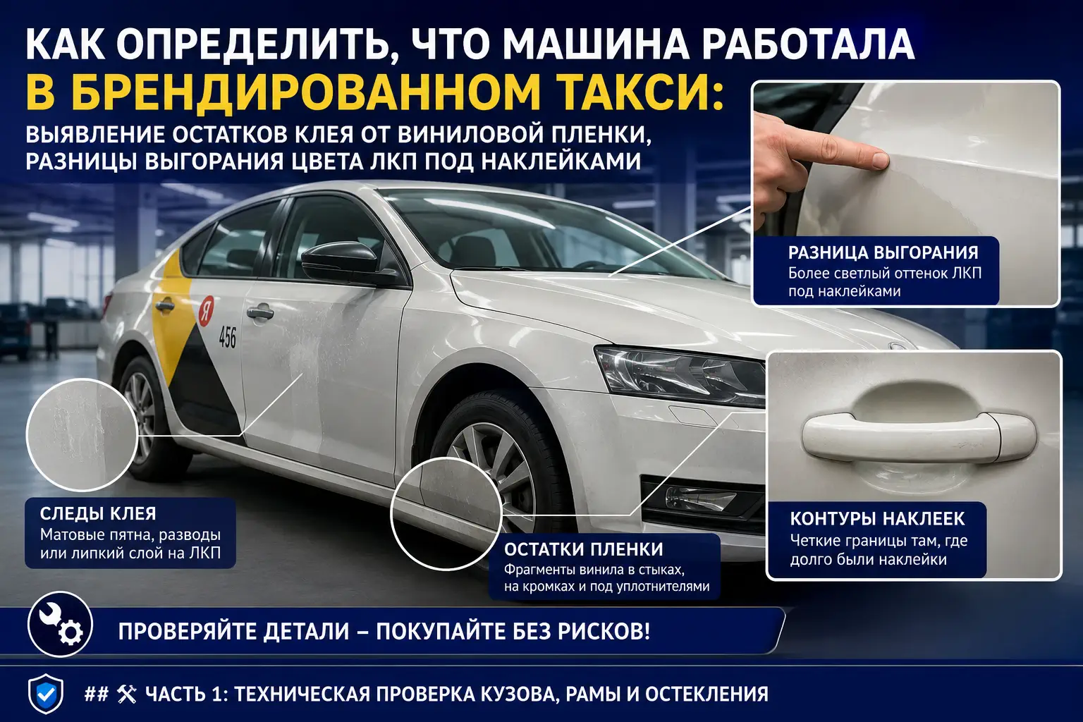

Где искать следы виниловой пленки и наклеек?
Первое правило при осмотре подержанного автомобиля: не спешите. Особенно если машина выглядит слишком хорошо для своего возраста и пробега. Таксисты часто снимают пленку и наклейки перед продажей, но полностью избавиться от следов практически невозможно. Вот ключевые зоны, где нужно искать 'улики':
1. Крыша и стойки кузова
Это самое популярное место для размещения логотипов такси. Почему? Потому что крыша хорошо видна издалека, а наклейки не мешают открыванию дверей. Но именно здесь следы остаются дольше всего.
Как проверять:
- Проведите рукой по крыше. Если чувствуете шероховатость или липкость — это остатки клея.
- Посмотрите на крышу под углом против солнца. Часто видны контуры бывших наклеек.
- Сравните цвет ЛКП на крыше и капоте. Если крыша выглядит темнее — значит, она была закрыта пленкой и выгорела меньше.
2. Двери и пороги
Здесь обычно размещают контактные телефоны или рекламные слоганы. Пороги — особенно уязвимое место, так как пленка часто отклеивается от грязи и реагентов.
На что обратить внимание:
- Проверьте нижнюю часть дверей. Часто остаются 'усики' от пленки или следы клея.
- Посмотрите на резиновые уплотнители. Если они выглядят новее, чем остальная машина — возможно, их меняли после снятия пленки.
- Сравните цвет ЛКП на дверях и крыльях. Разница в оттенке — верный признак бывших наклеек.
3. Заднее стекло и багажник
Заднее стекло — классическое место для размещения рекламы такси. Здесь часто остаются самые заметные следы.
Как проверять:
- Осмотрите стекло на просвет. Часто видны остатки клея или контуры бывших наклеек.
- Проверьте уплотнитель стекла. Если он выглядит изношенным неравномерно — возможно, его меняли после снятия пленки.
- Посмотрите на крышку багажника. Здесь часто размещают логотипы такси, и следы остаются надолго.
Как определить разницу в выгорании ЛКП?
Выгорание краски — это естественный процесс, который происходит под воздействием солнечных лучей. Но если часть кузова была закрыта пленкой или наклейками, то эта зона выгорит меньше. Именно эту разницу можно использовать для выявления бывших такси.
1. Визуальный осмотр
Самый простой способ — осмотреть машину при хорошем освещении. Лучше всего это делать в солнечный день или при ярком искусственном свете.
- Сравните цвет ЛКП на разных частях кузова. Если одна зона выглядит темнее — скорее всего, она была закрыта пленкой.
- Посмотрите на переходы цвета. Если граница между светлым и темным участком повторяет контуры наклейки — это явный признак.
- Обратите внимание на мелкие детали. Например, если капот выглядит светлее крыши — возможно, на крыше была пленка.
2. Использование толщиномера
Толщиномер — это прибор, который измеряет толщину лакокрасочного покрытия. Он может показать не только следы перекраски, но и места, где была пленка.
Как пользоваться:
- Измерьте толщину ЛКП на разных частях кузова. Если в одном месте толщина больше — возможно, здесь была пленка.
- Сравните показания на симметричных деталях. Например, на левой и правой дверях. Разница в 20-30 микрон может указывать на следы пленки.
- Обратите внимание на резкие перепады толщины. Они часто возникают на границах бывших наклеек.
3. Проверка под ультрафиолетом
Ультрафиолетовая лампа — это мощный инструмент для выявления следов пленки и наклеек. Под УФ-светом остатки клея и контуры бывших наклеек становятся хорошо заметными.
Как проверять:
- Включите УФ-лампу и осмотрите кузов в темноте.
- Обратите внимание на светящиеся пятна. Это остатки клея или следы пленки.
- Посмотрите на границы светящихся зон. Они часто повторяют контуры бывших наклеек.
