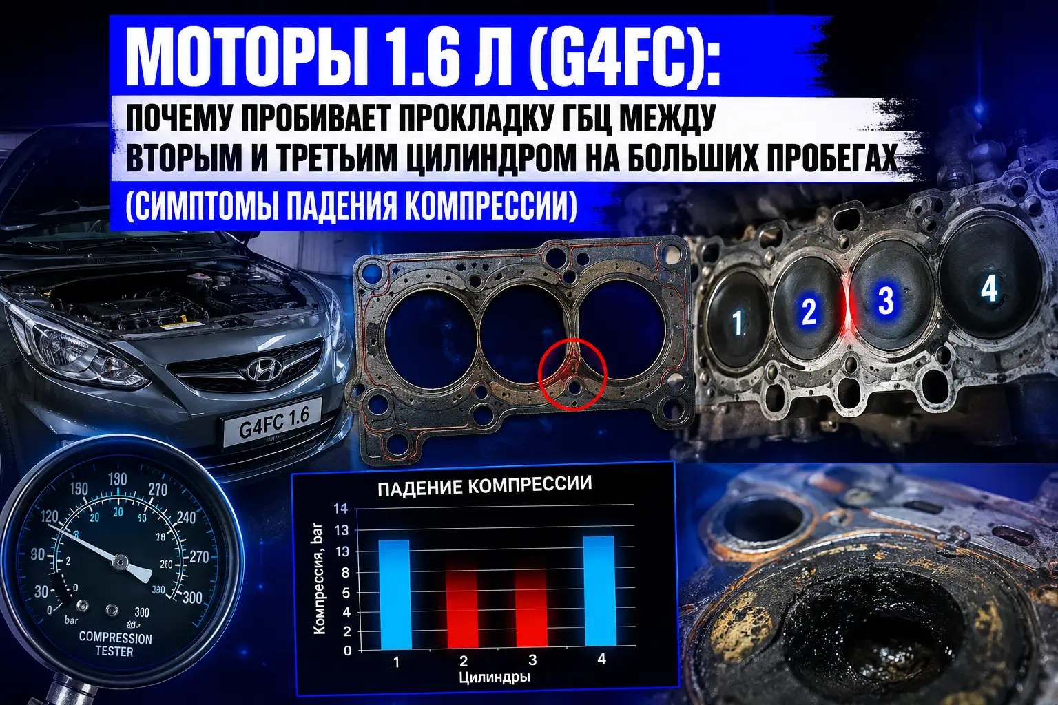

Разбираемся, почему на двигателях 1.6 л (G4FC) пробивает прокладку ГБЦ между 2 и 3 цилиндрами. Причины, симптомы и последствия падения компрессии на больших пробегах.
Моторы 1.6 л (G4FC): почему пробивает прокладку ГБЦ между вторым и третьим цилиндром на больших пробегах (симптомы падения компрессии)

Конструктивные особенности: почему страдает именно второй и третий цилиндр
Если вы заглянете в подкапотное пространство автомобиля с G4FC, то увидите, что мотор расположен поперечно. Это стандартная компоновка для переднеприводных машин. Но именно эта особенность и становится одной из причин проблем с прокладкой ГБЦ.
Дело в том, что в поперечно установленном двигателе тепловые нагрузки распределяются неравномерно. Второй и третий цилиндры находятся ближе к центру мотора, где температура всегда выше. Кроме того, система охлаждения в этой зоне менее эффективна — антифриз циркулирует не так интенсивно, как у крайних цилиндров. В результате металл головки блока цилиндров (ГБЦ) и блока цилиндров в этой области испытывает повышенные термические нагрузки.
А теперь представьте: вы едете в пробке в жаркий летний день. Мотор работает на холостых, охлаждение минимальное, а температура под капотом зашкаливает. Металл расширяется, прокладка ГБЦ сжимается и разжимается, как гармошка. Со временем она теряет свои свойства, и вот — между вторым и третьим цилиндром появляется микротрещина. Дальше — больше: газы из камеры сгорания прорываются в систему охлаждения, антифриз попадает в цилиндры, и мотор начинает "троить".
Кстати, я не раз замечал, что эта проблема чаще проявляется у тех, кто любит "погонять" или часто ездит по городу с частыми остановками. Резкие перепады температур — настоящий убийца для прокладки ГБЦ.

  • Падение компрессии во втором и третьем цилиндрах. Это уже явный признак пробоя прокладки. Но об этом мы поговорим подробнее чуть позже.

Нормальная компрессия для G4FC — около 12-14 бар. Если во втором и третьем цилиндрах компрессия ниже на 2-3 бара, чем в первом и четвёртом, это явный признак пробоя прокладки ГБЦ. В моей практике бывали случаи, когда разница достигала 5-6 бар — и это уже критическая ситуация, требующая срочного ремонта.
