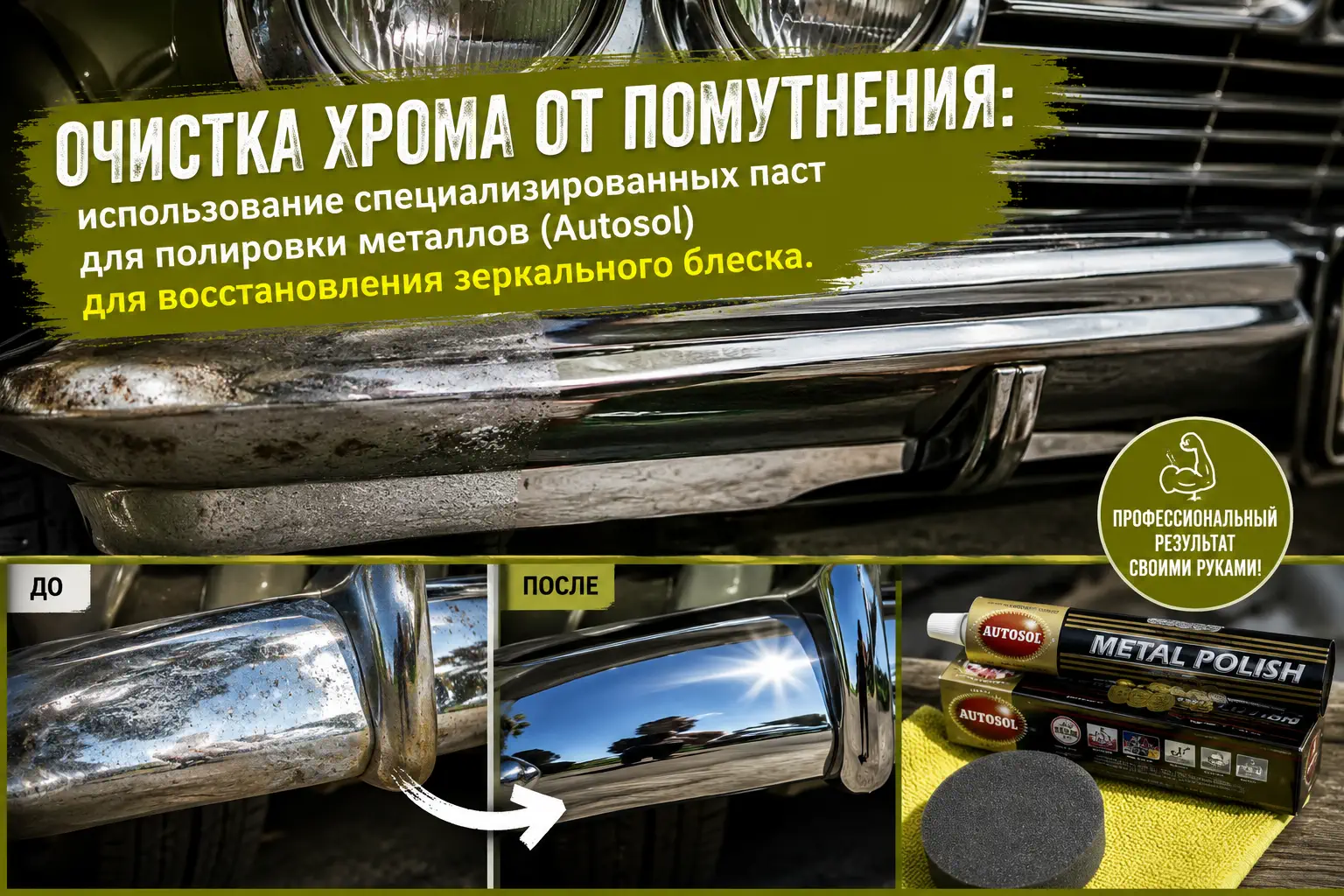

Очистка хрома от помутнения: как восстановить зеркальный блеск с помощью Autosol
Сообщения: 3760
Узнайте, как быстро и эффективно очистить хром от помутнения с помощью специализированных паст для полировки, таких как Autosol. Пошаговая инструкция и советы по уходу за металлом.
Почему хром на автомобиле теряет блеск и как вернуть ему первозданный вид
Помните, как сверкал хром на бамперах и решётках радиатора в старых фильмах про гонки? Как будто металл отражал не только свет, но и скорость, мощь, статус. Сегодня хромированные детали — это не только дань ретро-стилю, но и важный элемент дизайна современных автомобилей. Однако со временем даже самый качественный хром тускнеет, покрывается мутной плёнкой, мелкими царапинами и пятнами. И вот уже ваш любимый автомобиль выглядит не как выставочный экспонат, а как машина, которую давно пора отправить на мойку.
Но не спешите списывать со счетов эти блестящие элементы! Восстановление хрома — задача вполне посильная, если знать, какие средства использовать и как правильно их применять. В этой статье я расскажу, как вернуть хромированным деталям зеркальный блеск с помощью специализированных паст для полировки металлов, в частности, на примере проверенного временем продукта — Autosol. Поделюсь личным опытом, лайфхаками и отвечу на самые частые вопросы, которые возникают у автовладельцев.

Пошаговая инструкция: как полировать хром пастой Autosol
Теперь перейдём к самому главному — как правильно полировать хром, чтобы добиться зеркального блеска. Я поделюсь с вами проверенной методикой, которую использую сам.
Подготовка поверхности: первый и самый важный шаг
Перед полировкой хромированные детали нужно тщательно очистить от грязи, жира и других загрязнений. Вот как это сделать правильно:
  • Мойка. Помойте детали тёплой водой с автомобильным шампунем. Используйте мягкую губку или микрофибру, чтобы не поцарапать поверхность.
  • Обезжиривание. После мойки протрите хром спиртом или специальным обезжиривателем. Это удалит остатки воска, силикона и других веществ, которые могут помешать полировке.
  • Сушка. Тщательно высушите детали мягкой тканью или сжатым воздухом. Влага может помешать пасте равномерно распределиться по поверхности.
Важно: Никогда не используйте для очистки хрома абразивные средства или жёсткие щётки. Это приведёт к появлению царапин, которые потом будет сложно убрать.
Нанесение пасты Autosol: ручная полировка
Если у вас нет полировальной машинки, не расстраивайтесь. Ручная полировка тоже даёт отличный результат, хотя и требует больше времени и усилий. Вот как это сделать:
  • Нанесите пасту. Выдавите небольшое количество пасты Autosol на мягкую ткань (лучше всего подходит микрофибра или фланель).
  • Распределите пасту. Нанесите пасту на хромированную деталь круговыми движениями, равномерно распределяя её по поверхности.
  • Полируйте. Начинайте полировать с лёгким нажимом, постепенно увеличивая давление. Делайте круговые движения, пока паста не начнёт темнеть — это значит, что она собирает окислы и грязь.
  • Удалите остатки пасты. После полировки протрите деталь чистой микрофиброй, чтобы удалить остатки пасты.
  • Проверьте результат. Осмотрите деталь под разными углами. Если остались мутные пятна или царапины, повторите полировку.
Совет: Если хром сильно окислен, может потребоваться несколько подходов. Не торопитесь — лучше сделать несколько лёгких полировок, чем одну интенсивную.
Использование полировальной машинки: ускоряем процесс
Если у вас есть полировальная машинка, процесс пойдёт гораздо быстрее. Вот как правильно её использовать:
  • Выберите насадку. Для полировки хрома лучше всего подходит мягкая насадка из овечьей шерсти или поролона.
  • Нанесите пасту. Выдавите небольшое количество пасты Autosol на насадку или непосредственно на деталь.
  • Настройте скорость. Установите среднюю скорость (около 1500-2000 оборотов в минуту). Слишком высокая скорость может перегреть хром и повредить его.
  • Полируйте. Ведите машинку по поверхности плавными движениями, не задерживаясь на одном месте. Следите за тем, чтобы паста не высыхала — при необходимости добавьте ещё немного.
  • Удалите остатки пасты. После полировки протрите деталь чистой микрофиброй.
Важно: Не давите на машинку слишком сильно. Пусть она работает сама — ваша задача только направлять её.
