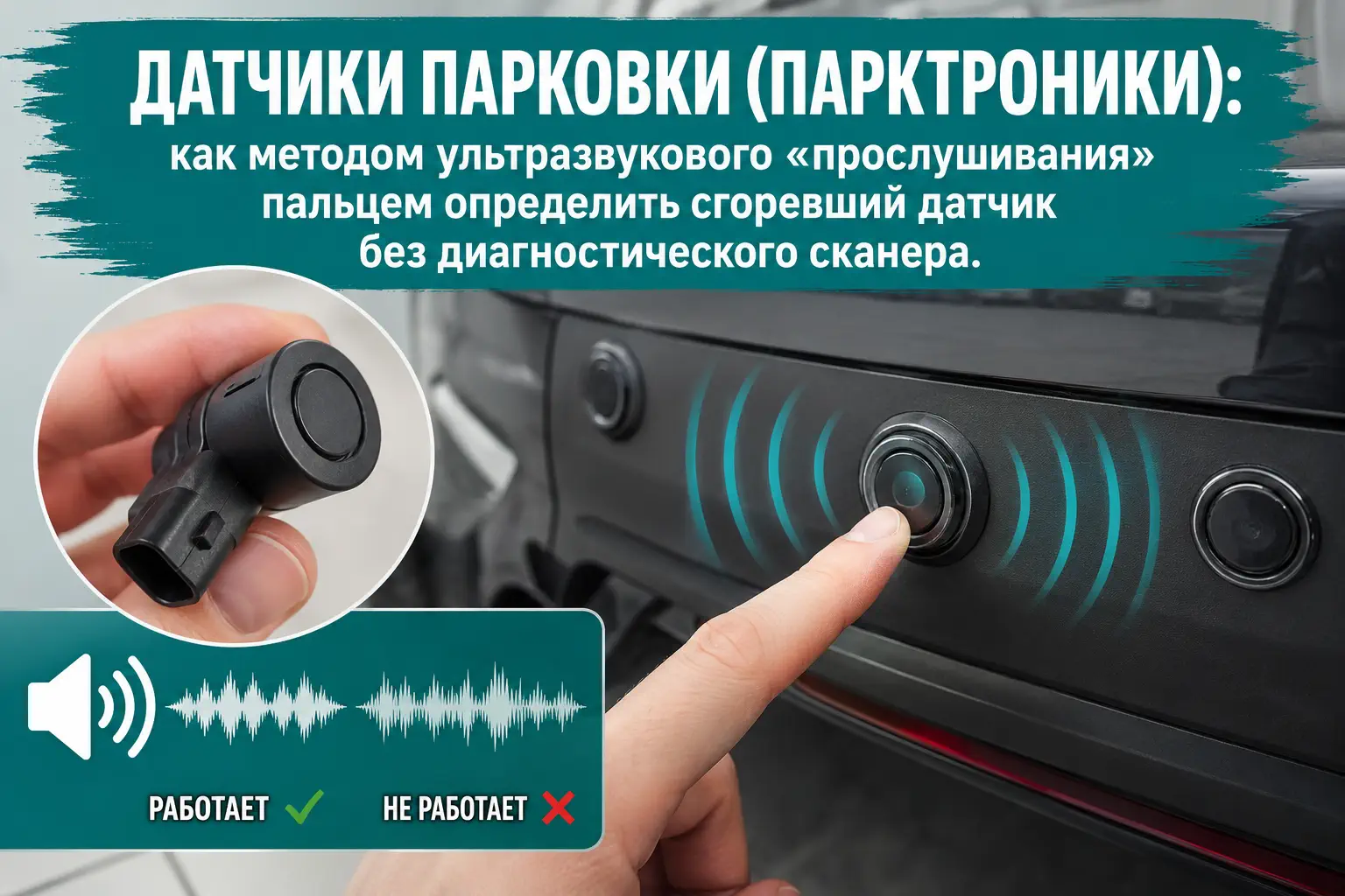

Метод 'прослушивания' пальцем: как определить неисправный датчик без инструментов
Теперь переходим к самому главному — методу, который позволяет выявить неисправный датчик буквально на ощупь. Звучит странно, но работает безотказно. Суть в том, что работающий ультразвуковой датчик издает едва заметную вибрацию, которую можно почувствовать пальцем. Если датчик сгорел или неисправен, этой вибрации не будет.
Вот пошаговая инструкция, как это сделать:
Шаг 1: Подготовка автомобиля
  • Убедитесь, что автомобиль стоит на ровной поверхности и зажигание включено (двигатель можно не заводить, если система парктроников работает от аккумулятора).
  • Включите заднюю передачу (для проверки задних датчиков) или режим парковки (если проверяете передние). Это активирует систему.
  • Дайте системе пару секунд на инициализацию. Обычно в этот момент слышен характерный щелчок реле или писк.
Шаг 2: Проверка датчиков на вибрацию
  • Подойдите к бамперу и аккуратно приложите палец к центру каждого датчика. Не давите сильно — достаточно легкого касания.
  • Работающий датчик издает слабую, но ощутимую вибрацию. Это звуковая волна, которую генерирует пьезоэлемент. Если вы ничего не чувствуете, датчик, скорее всего, неисправен.
  • Сравните ощущения от разных датчиков. Если один из них вибрирует слабее или не вибрирует вообще, проблема именно в нем.
Шаг 3: Дополнительная проверка на слух
  • Если вибрация есть, но вы все равно подозреваете неисправность, можно провести дополнительную проверку на слух. Для этого понадобится небольшой металлический предмет (например, ключ или монетка).
  • Аккуратно постучите по датчику. Работающий датчик отреагирует на стук и начнет издавать характерный писк или щелчки. Если реакции нет — датчик 'мертв'.
  • Будьте осторожны: не стучите слишком сильно, чтобы не повредить мембрану датчика.
Шаг 4: Проверка проводки и разъемов
  • Если датчик не вибрирует, но вы уверены, что он цел, проблема может быть в проводке или разъеме. Осмотрите провода на предмет повреждений, а разъемы — на наличие окисления или коррозии.
  • Попробуйте слегка пошевелить разъем. Если датчик начнет работать, значит, проблема в плохом контакте.
  • Если есть возможность, прозвоните провода мультиметром. Но это уже требует базовых навыков работы с электроникой.
