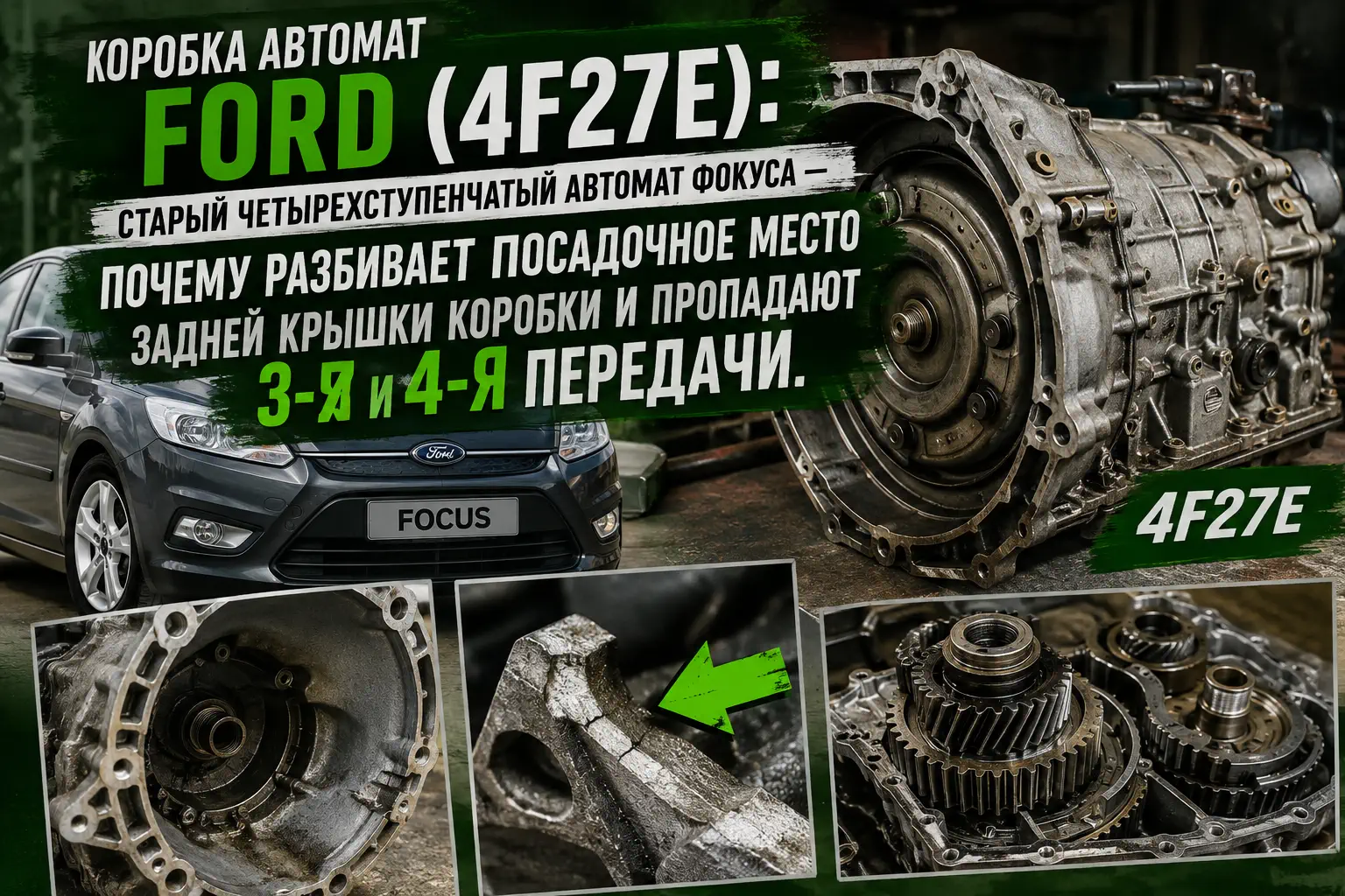

Но самая коварная проблема — это разрушение посадочного места задней крышки. Именно она приводит к тому, что коробка 'теряет' 3-ю и 4-ю передачи.
Почему пропадают 3-я и 4-я передачи: история одной поломки
Вот вам реальная история из моей практики. Приезжает ко мне клиент на Ford Focus 2008 года с пробегом 120 тысяч километров. Жалуется: 'Машина едет только на первой и второй, дальше не переключается. Иногда вообще начинает дёргаться, как будто бензин плохой'. Первым делом подключаю диагностику — ошибок нет. Проверяю уровень и состояние масла — вроде нормальное, но пахнет горелым. Снимаю поддон — а там металлическая стружка, как будто кто-то насыпал опилок.
Разбираем коробку — и видим картину маслом: задняя крышка коробки буквально развалилась. Посадочное место под подшипник выкрошилось, сам подшипник болтается, как пьяный на дискотеке. Из-за этого вал начинает 'гулять', давление масла падает, и коробка теряет высшие передачи.

Чтобы понять, почему разрушается посадочное место задней крышки, нужно немного углубиться в конструкцию 4F27E. Вот как это работает:
  • Задняя крышка — это не просто заглушка, а важный элемент, который фиксирует вал и обеспечивает герметичность коробки.
  • Посадочное место под подшипник — это алюминиевая втулка, в которую запрессован подшипник вторичного вала.
  • Подшипник — передаёт крутящий момент и обеспечивает плавное вращение вала.
Проблема в том, что алюминий — мягкий металл. Со временем, из-за вибраций и нагрузок, посадочное место начинает изнашиваться. Особенно если:
  • Масло давно не меняли (оно теряет свои смазывающие свойства);
  • Водитель любит резкие старты или буксировку;
  • Коробка перегревалась (например, из-за забитого радиатора охлаждения).
Когда посадочное место изнашивается, подшипник начинает болтаться. Это приводит к:
  • Падению давления масла в гидросистеме;
  • Неправильной работе фрикционов;
  • Потере 3-й и 4-й передач.
