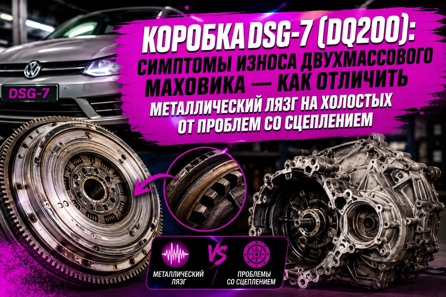

Что такое двухмассовый маховик и почему он ломается в DSG-7?
Двухмассовый маховик (DMF — Dual Mass Flywheel) — это не просто 'железяка', а сложный демпфирующий механизм, который гасит вибрации двигателя и защищает коробку передач от ударных нагрузок. В отличие от обычного одномассового маховика, DMF состоит из двух частей:
  • Первичная масса (соединена с коленвалом двигателя).
  • Вторичная масса (соединена со сцеплением и коробкой передач).
Между ними расположены пружины и фрикционные элементы, которые поглощают колебания. Звучит здорово, но есть нюанс: в коробке DSG-7 (особенно в версии DQ200 с сухим сцеплением) нагрузки на маховик значительно выше, чем в классических 'механиках'. Почему?
  • Резкие переключения передач. DSG переключается быстрее, чем вы моргаете, и каждое переключение — это удар по маховику.
  • Сухое сцепление. В DQ200 нет масляного охлаждения, поэтому тепловые нагрузки на маховик выше.
  • Турбомоторы TSI/TFSI. Они склонны к вибрациям на низких оборотах, которые DMF должен гасить. Но со временем ресурс демпферов исчерпывается.
Интересный факт: В 2010-х годах концерн VAG массово перешёл на DMF в паре с DSG-7, чтобы снизить вибрации и улучшить комфорт. Но уже через несколько лет владельцы начали жаловаться на лязг и стуки. Оказалось, что ресурс маховика в таких условиях редко превышает 100–150 тысяч километров. А у любителей 'газ в пол' — и того меньше.
