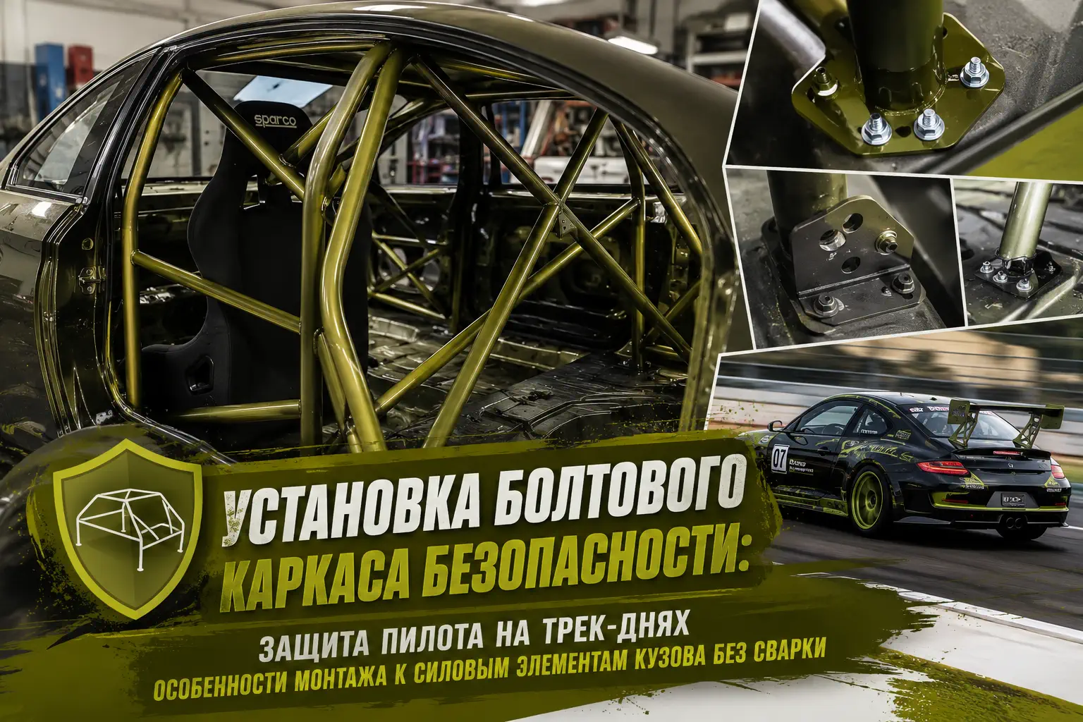

Установка болтового каркаса безопасности: защита пилота на трек-днях без сварки

Болтовой каркас безопасности — это конструкция из стальных труб, которая крепится к кузову автомобиля с помощью болтов, а не сварки. В отличие от сварного 'клетки', который становится неотъемлемой частью кузова, болтовой вариант можно снять, не оставив следов. Но не думайте, что это 'облегчённая' версия защиты. При правильном монтаже болтовой каркас обеспечивает сопоставимый уровень безопасности, а в некоторых случаях даже превосходит сварной по практичности.

Шаг 4: Установка крепёжных пластин
  • Примерьте пластины. Убедитесь, что они плотно прилегают к кузову и не мешают обшивке.
  • Просверлите отверстия в пластинах. Если они не совпадают с отверстиями в кузове, используйте шаблон.
  • Установите пластины на герметик. Это предотвратит попадание влаги и коррозию.
Шаг 5: Сборка каркаса
  • Соберите каркас на полу. Соедините все трубы и проверьте, что конструкция не перекошена.
  • Установите каркас в салон. Используйте струбцины и магниты для фиксации.
  • Затяните болты с нужным моментом. Используйте динамометрический ключ. Не перетягивайте — это может деформировать кузов.
